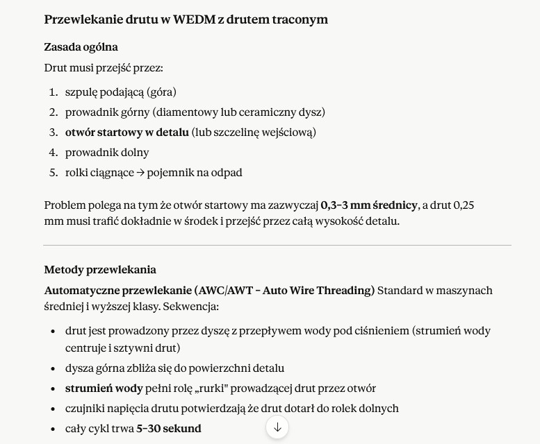

Jak się wie o co pytać to się dowie po co są prowadniki.
I to wszystko przy prędkości drutu rzędu 10m/min a nie /sek jak przy molibdenie.

Pikny Polski język ten sztuczny inteligent wymyśla. Podoba mi się „ten dysz” oraz „sztywnienie druta”.
Może mniej komentuj a więcej myśl co czytasz.
Wyrwiesz z kontekstu i nie rozumiesz. Dopełniacz liczby mnogiej od dyszy ?
Drut sztywnieje nie tylko przy obciąganiu.
