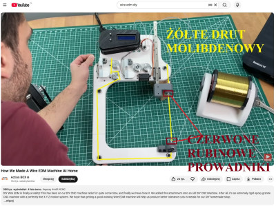

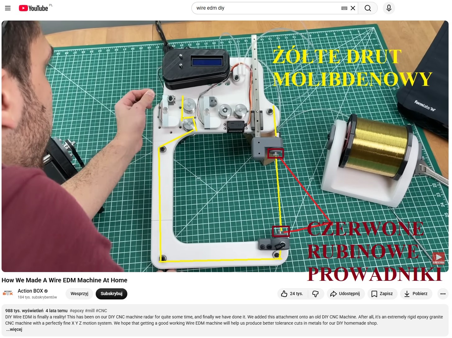

ja to proponuję wejśc do fabryki z tymi maszynami i posłuchać inżyniera i wszystko się dowiemy ,mówię ,że te prowadniki z RUBINU to podstawa dokładności tej maszyny ,po godzinie pracy drut wyciera minimalnie miejsce styku z rubinem i zawsze po nim ŚLIZGA SIĘ ,rolki łożyskowe tylko prowadzą drut do bębna ,żadna w nich dokładność ,zabierają drut od RUBINA ,któremu drut zrobił PASOWANE KORYTO ,to wszystko ,
taki generator to koszt DWA LITRY 95V albo % ,żadna w nim myśl techniczna :)
bzdury piszesz .inaczej pi***olisz .
Widziałeś drutówkę bliżej niż u mnie ? Jeśli nie to może się powstrzymaj.
to do czego potrzebne są ci te RUBINY ? :)
W chince pałeczki rubinowe prowadzą drut na bęben, a AGE zastąpione rolką. I przy tak znikomym wpływie na działanie, mają wytarte milimetrowe dołki.

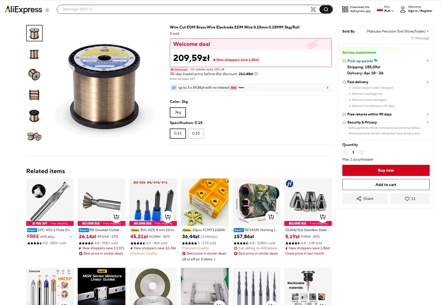

Może się ,q, zdecydujcie o czym mówicie. Drutówka na tracony drut ( a taką tu mamy tylko bez szatkownicy) dla amatora jest beznadziejna.
Droga w eksploatacji, a w takim wykonaniu nie zwróci za drut.

co takiego ?
jak to się nie zwróci ?
przecież on przewija molibden ze szpuli na szpulkę ,10000 km drutu przy tempie 5cm/sekundę to cała wieczność na wypalanie precyzyjnych rzeczy ,nie mówię o paleniu stali grubości 200mm ,wszystko się zwróci !
Wykrojnik w pewnej firmie kosztowałby mnie 25000zł a u ciebie po prostu drobne kilka procent tej astronoomicznej kwoty ! :)
przcież to jest za darmo ,zrobisz nim 100 wykrojników po 30000 !

Post napisał: kamar » 12 kwie 2026, 18:50
Dobra, okulista nie jestem. Żółty ten molibden :). Na początek kup drut to zrozumiesz.

Post napisał: bas01 » 12 kwie 2026, 18:55
kamar pisze:
12 kwie 2026, 18:50
taa ,prąd jest tani ze słońca 15kW ,a jest lato już łapki zacieram ! :)

A poważnie to ten gość wydrukował sobie to ramie z tworzywa i to w kawałkach i przesuwa prowadnicę na wózku to jeśli tak to te rubinowe części to najdokładniejsza rzecz w tym jego dziele. Tylko jesli chodzi o precyzyjność tego całego urządzenia to nie o tym chyba jest ta rozmowa.

No przecie w mikronach :) Kolega patrzy i nie widzi :) Już pomijam mechanikę ( drut odzyskany tak nawijany zrobi po jednym przejściu wielki burdel) Główną zaletą wedm na tracony drut jet jednokrotne przejście przez detal. Posuwa się wolno i wypala bardziej niż molibden.
To nie przeszkadza bo idzie na złom. Powtórnie puszczony traci te zalety. Molibden, przy takiej prędkości, upali się przy kontakcie z materiałem. I wyobraź sobie przewlekanie przez otwór ? Przecina w połowie czy przewija do końca ?
