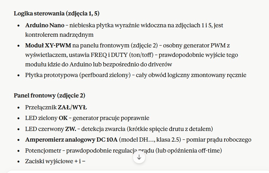

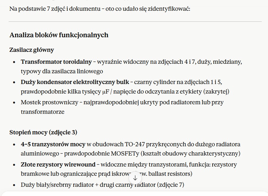

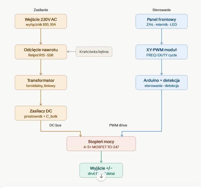

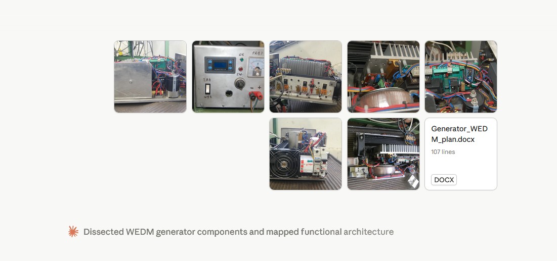

Ja to jednak jestem szalony - podpuściłem moje AI i kazał sobie wstawić zdjęcia mojego generatora i na tej podstawie ma stworzyć schemat :)

Re: Budowa elektrodrążarki drutowej od podstaw
#224
Post napisał: IMPULS3 » 12 kwie 2026, 14:04
kamar pisze: i na tej podstawie ma stworzyć schemat :)
Jak ono tam namota to może być że po włączeniu przeniesie warsztat w inny alternatywny wszechświat,ale wylądujesz na Marsie przed Muskiem, :P

ak47
Posty: 983
#227
Post napisał: ak47 » 12 kwie 2026, 14:19
jutro zrobię to samo ze swoimi charmillesami tylko dorzuce schematy elektryczne z instrukcji ;)

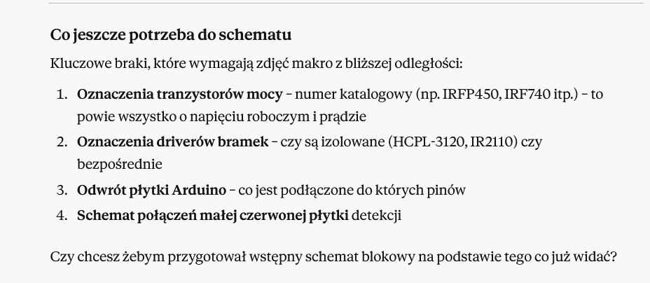

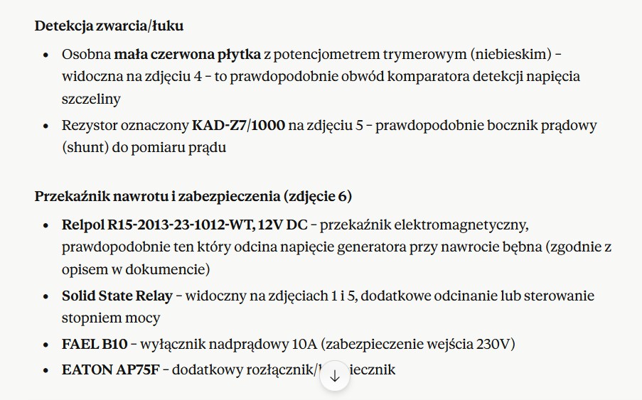

Post napisał: kamar » 12 kwie 2026, 14:34
Na razie stworzył tyle, czeka na dokładniejsze zdjęcia płytek.
