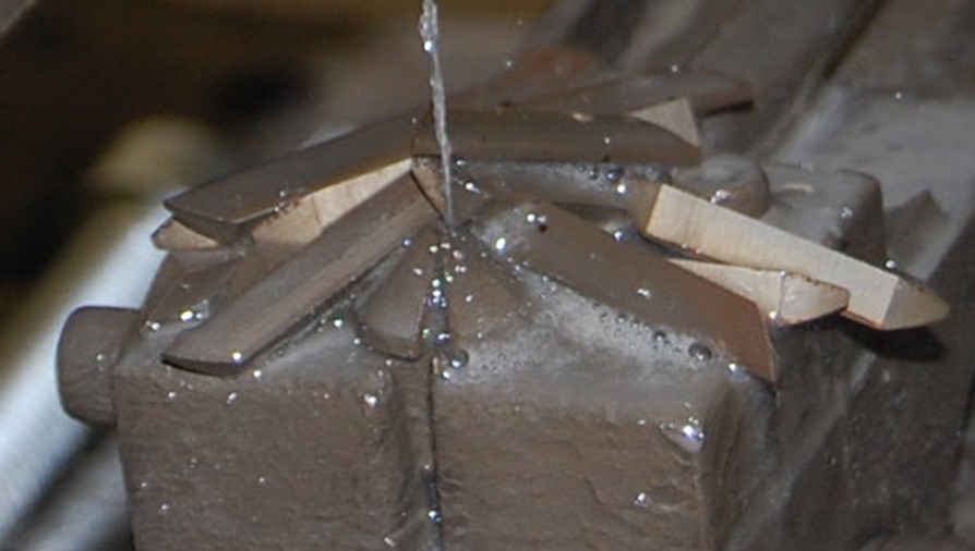

Że upierdliwe przlelanei to ja wiem
Dlatego pierwsza rzecz jaką zrobiłem na swojej to otwarcie oczek dysz.
Płukanka może trochę bardziej chlapie na boki ale przewlekanie przez otwór o niebo przyjemniejsze.
A to u mnie podstawa.
