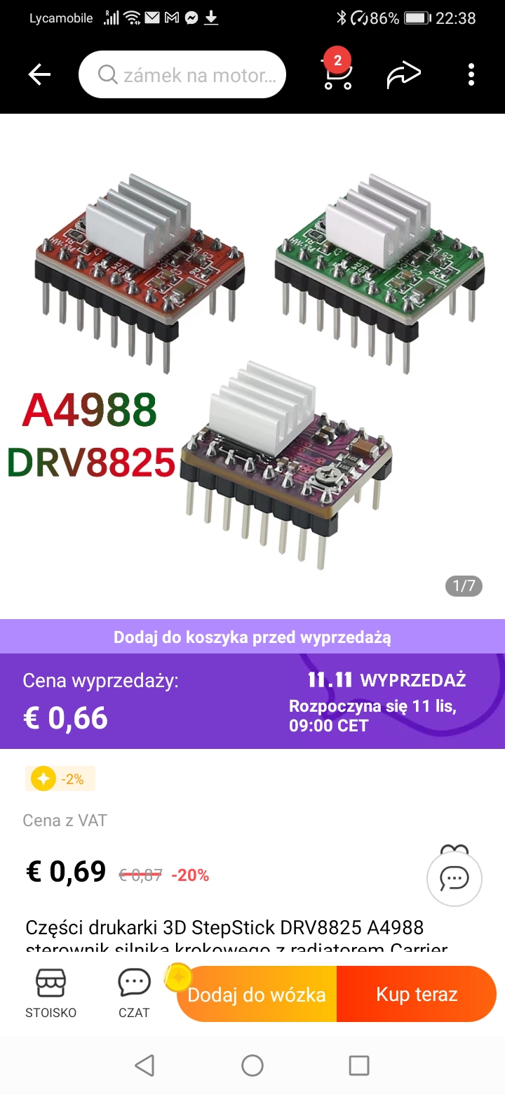

sprawdzałem na aliexprees ten sterownik A4988 jest z przeznaczenia do drukarek. będzie chodzić w frezarce?
To nie ma znaczenia czy w drukarce czy w czołgu.
A4988 daje bez problemu jakiś amper, przy większym prądzie zaczyna się grzać. Tak więc trzeba dopasować silniki o znamionowym prądzie nie większym niż dwa ampery, lepiej 1,5 A.
Natomiast mały prąd przy dużym momencie znamionowym to niskie obroty. Takie są prawa fizyki.
Tak więc powyżej 1Nm nie ma co kombinować.
Czy dany silnik z danym sterownikiem jest optymalnym rozwiązaniem w danym zastosowaniu, to już inna historia. Możesz wydać kupę kasy na szybkie napędy, a potem skrobać 100 mm/min bo na więcej sztywność maszynki nie pozwoli....

Sterownik oczywiście będzie dobry - jego nie obchodzi co będzie napędzane silnikiem, tylko jaki będzie silnik. Jest to też dość standardowy wybór do arduino + grbl shielda. Możesz poszukać zestawu, może znajdziesz od razu w całości.

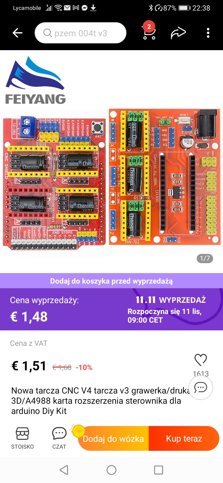

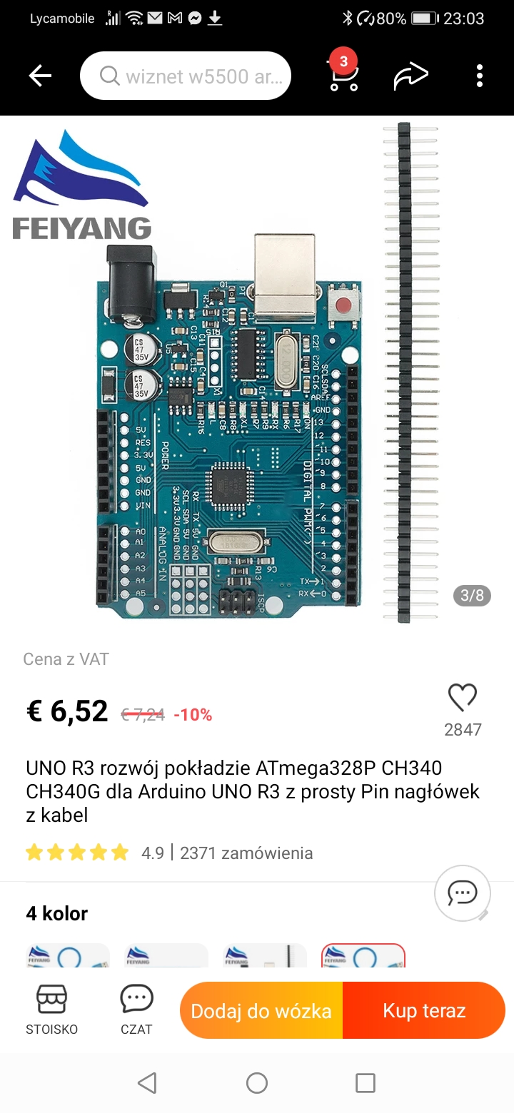

Post napisał: danielsc1 » 03 lis 2021, 22:57
Avalyah pisze:
03 lis 2021, 22:49
Hasła kluczowe masz - Arduino Uno, do tego shield grbl. Bez tej wiedzy się nie obędziesz, więc zanim zaczniesz kupować poczytaj dokładnie i jeśli coś będzie niejasne to wtedy pytaj. Nie złożysz tej maszyny jak się w to nie zaangażujesz dogłębnie.
a to co wstawiłem, to nie jest ten grbl shield?
i o tego arduino chodzi?
