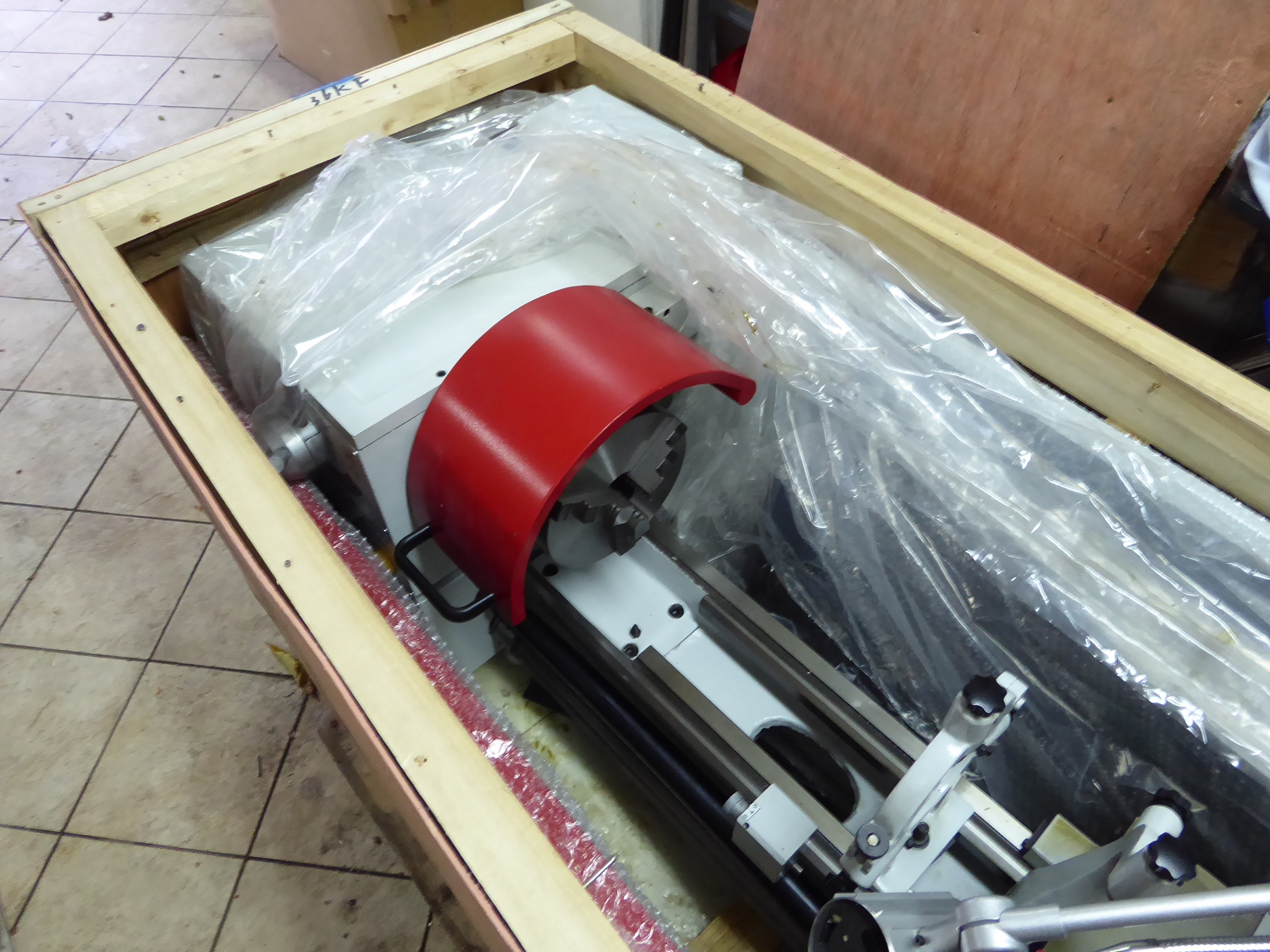

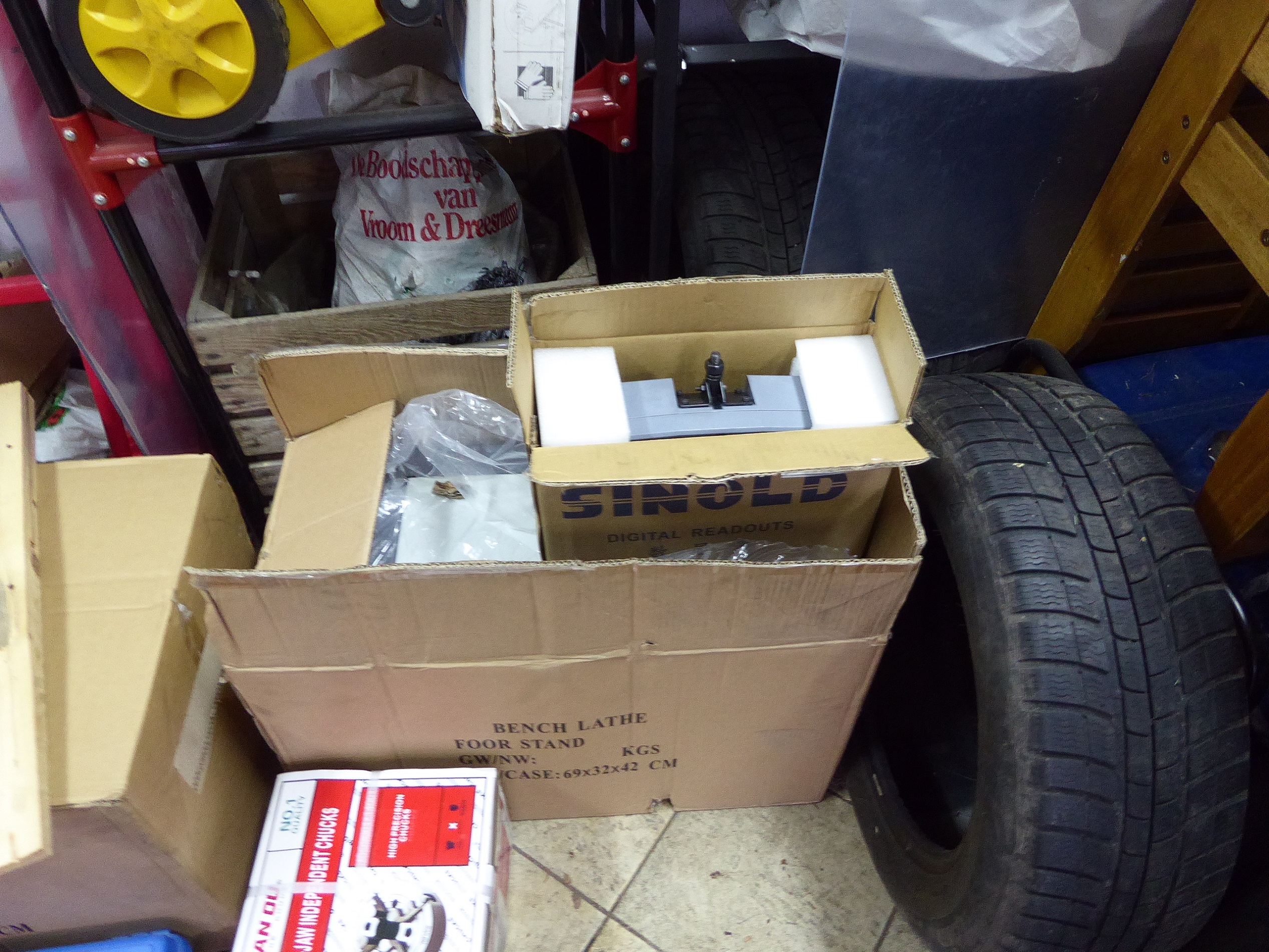

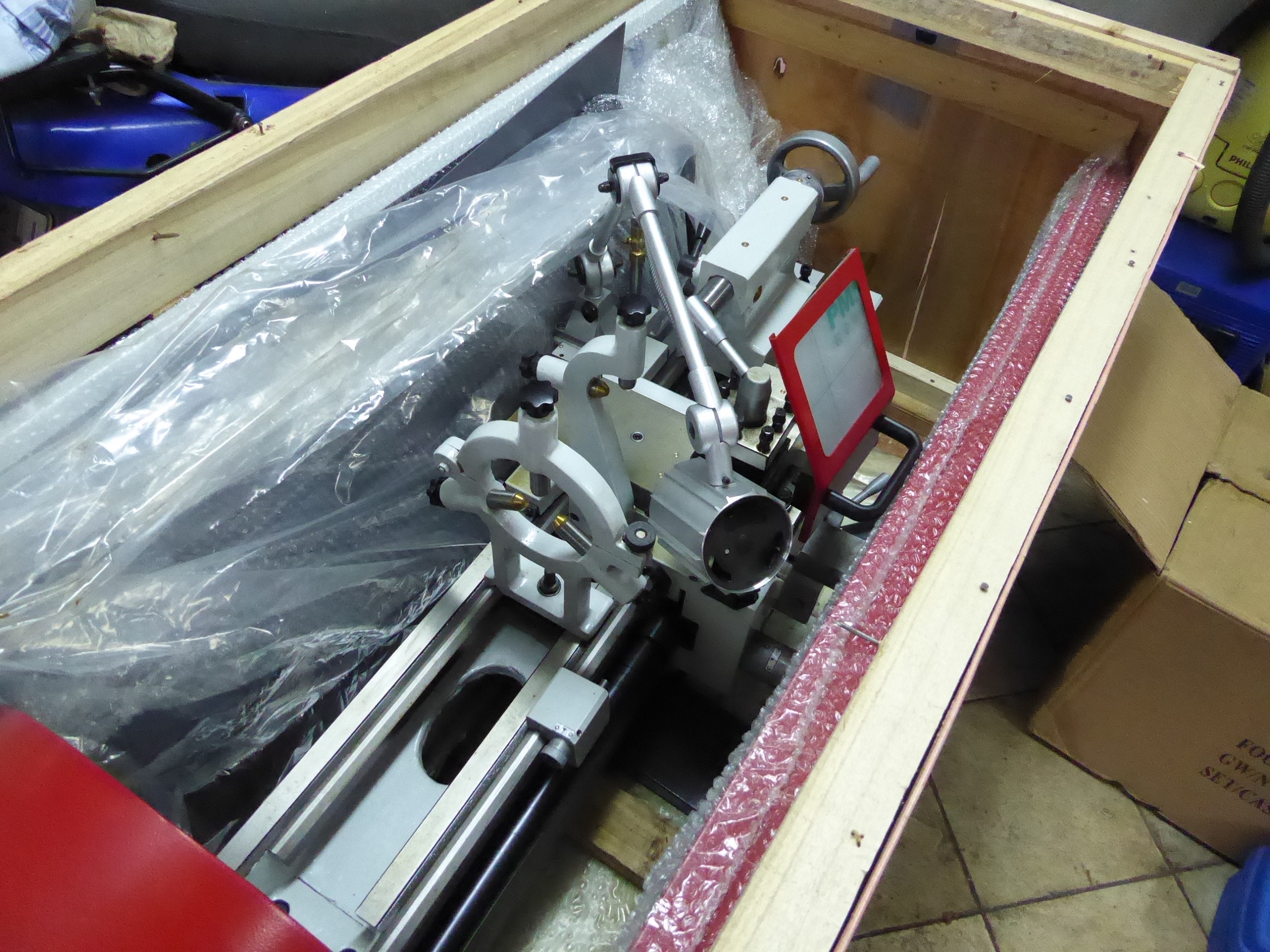

Ja właśnie odebrałem Cormaka, jeszcze niecałkowicie rozpakowany, przesyłka nieuszkodzona, wymienione w zestawia podzespoły są. Brak tylko polskiej DTR.
Obrazek ObrazekObrazek
Wziąłem Cormaka ze względu na fajniejszą podstawę z szufladami, bo różnica w cenie niewielka. Ma dodatkowo osłonę przeciwwiórową przy imaku.

ależ ona jest malutka, rozstaw na łożu też strasznie mały - dużo to szersze od 550tki? wyjmowany mostek ma - dobrze widze? a kormak w tej wersji 52mm też ma dwa uchwyty i camlock?

ja cie, ja chyba polece jednak po tokarke jakąś do PREMO i tak to się skończy, bo jak widzę znowu że support nie ma rowków teowych żeby imak przesuwać, też ten imak to już chyba noże 16mm można założyć, a tak to jeśli chodzi o podstawę to jest niewiele większa niż w 550tce dla 12stek? No i jest znowuż strasznie to wysokie, czemu ta szufladka taka wąska? Tum25a np jest też małą maszynką ale jest wykonany w całkiem innej "filozofi". Posuw poprzeczny wydaje mi się że jest dużo większy, są rowki dla szufladki, imak jest ogromny i niski..

To jest tokarka warsztatowa, waży niespełna 600kg i kosztuje tyle co kosztuje. Ap 2mm to dla niej jest dużo, jak chcesz toczyć z ap 3-4mm to kup sobie jakiegoś TUBa 32 tylko później nie płacz że wszystko jest do remontu.
