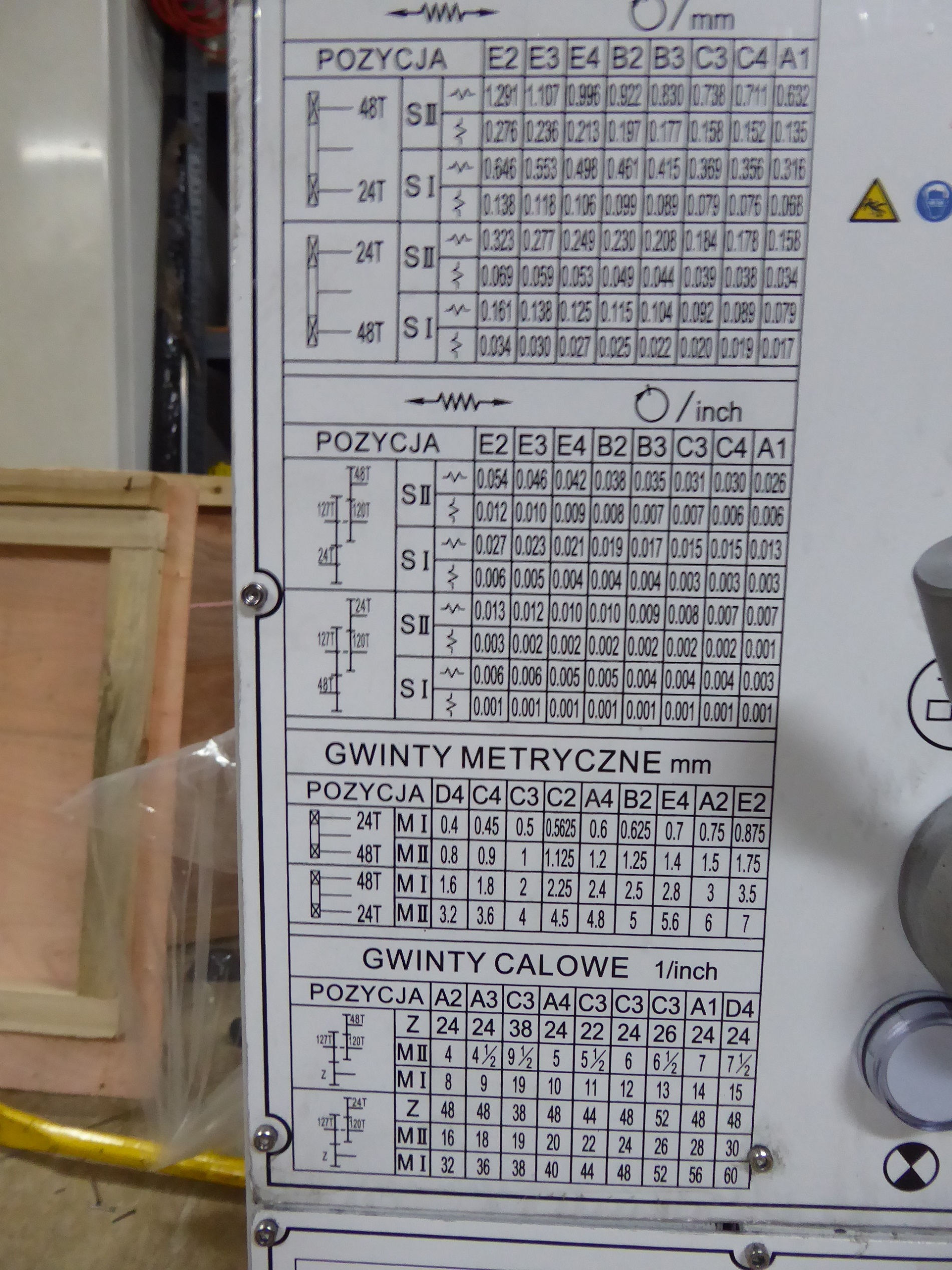

Post napisał: RomanJ4 » 15 lis 2020, 18:50
adam Fx pisze:hmmm dziwne ja mam takie gwinty ale widzę że Twoja tabelka jest inna - który konkretnie masz model? to Świerza dostawa czy masz już kilka lat?
W mojej CQ6236K (też 360x1000) gwinty 1,75 i 3,5 również są..
