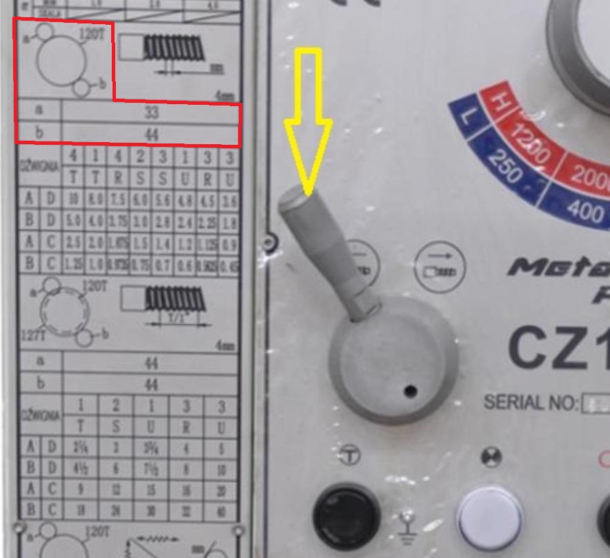

Ja bym nie kombinował z dorabianiem kół. Mam podobną tokarkę i u mnie żaden gwint nie wychodzi dobrze.

Post napisał: RomanJ4 » 04 gru 2020, 22:20
nSHOW pisze:Mam podobną tokarkę i u mnie żaden gwint nie wychodzi dobrze.
To znaczy?

Post napisał: nSHOW » 04 gru 2020, 22:33
Kupiłem maszynę nową. Przez długi czas tylko na niej toczyłem, nie nacisnąłem gwintów. Gdy już przyszedł ten czas że musiałem to po ustawieniu gwintu np o skoku 2 mm wychodziło nieco więcej. Długo z tym walczyłem, ustawione było na pewno dobrze a gwinty i tak dobrze nie wychodzą. Kilku fachowców z tym się męczyło i nikt nie doszedł dlaczego tak wychodzi. Obecnie tokarka służy mi tylko do toczenia.

Post napisał: rc36 » 04 gru 2020, 22:54
amator7 pisze: Zmienili im nieco symbol na CQ6236G i teraz są też ze stożkiem mk4 w koniku
Symbol może zmienili, ale stożek konika pozostał mk3.
https://pl.aliexpress.com/item/32805690920.html
nSHOW pisze:Kilku fachowców z tym się męczyło i nikt nie doszedł dlaczego tak wychodzi.
Obstawiam błędne ustawienie kół zmianowych, bo wątpię żeby problemem była skrzynka posuwów.

Post napisał: RomanJ4 » 04 gru 2020, 23:49
rc36 pisze:Obstawiam błędne ustawienie kół zmianowych, bo wątpię żeby problemem była skrzynka posuwów.
Też tak myślę, aby gwinty wychodziły jak podano na tabliczce, to koła gitary muszą mieć ilości zębów pokazane w czerwonej ramce - tu a=z33; b=z44, koło pośrednie z120;
Podobnie odpowiednio w calowych i posuwach, inaczej będzie kiks...
