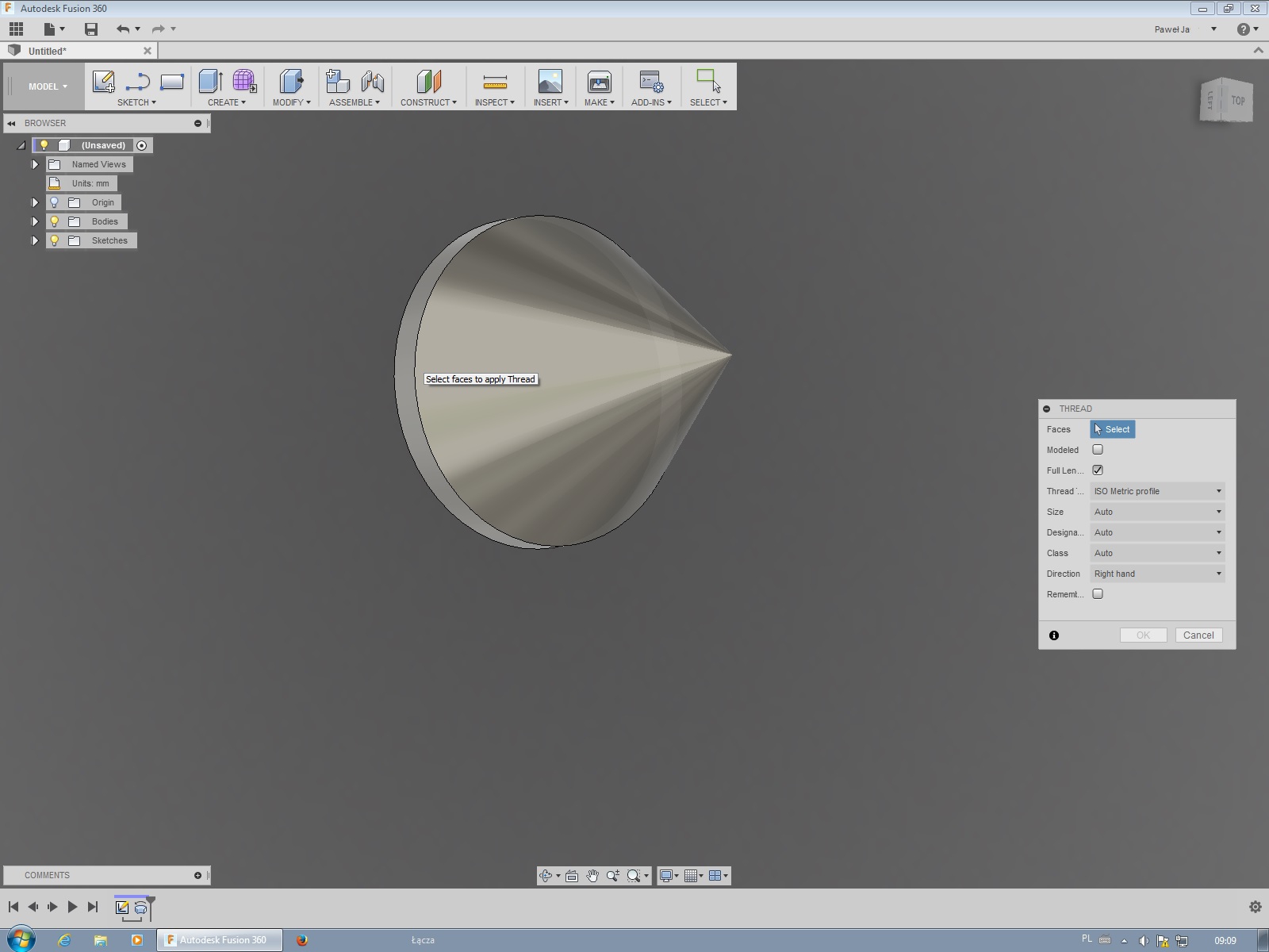

Kolejne pytanie
gwint na stozku jakikolwiek jest taka opcja czy trzeba robic to zupelnie inaczej ?
freakolot
Posty w temacie: 15
Posty: 64
Rejestracja: 20 lip 2009, 14:37
#76
Post napisał: freakolot » 18 wrz 2016, 10:38
Może to nie jest jakoś dobrze - ale:
- szkic i revolve
- gwint
- zmiana szkicu
ponieważ wstawianie fotek nie działa... to tutaj masz link do obrazka..
gwint

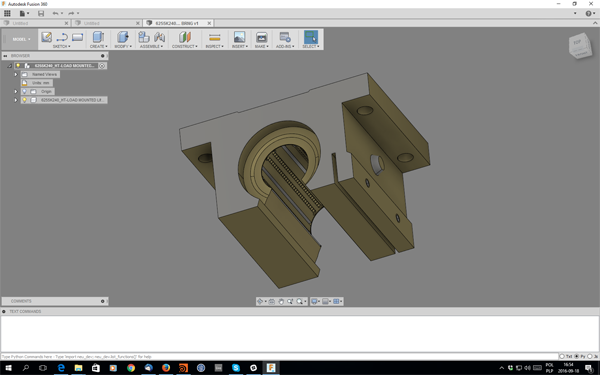

Post napisał: jarucki » 18 wrz 2016, 13:28
Dzięki, rzeczywiście działa, jutro zobaczę jak będzie z toczeniem, czy jest możliwość wpisania swoich parametrów gwintowania np skok?
Kolejna kwestia jak importować, wstawiać gotowe elementy, np profil stalowy 140x140 czy tez prowadnice liniowe (walki podparte) ogólnie dostępne w sklepach (made in china)
freakolot
Posty w temacie: 15
Posty: 64
#78
Post napisał: freakolot » 18 wrz 2016, 16:59
jarucki pisze: Kolejna kwestia jak importować, wstawiać gotowe elementy, np profil stalowy 140x140 czy tez prowadnice liniowe (walki podparte) ogólnie dostępne w sklepach (made in china)
Albo Insert -> parts4cad
albo ręcznie np. stad:
http://www.mcmaster.com/#
W wielu cześciach jest do pobrania plik CAD w szczegółach.

Post napisał: jarucki » 19 wrz 2016, 23:16
Stozek Z gwintem dziala na maszynie az milo, ale cos nie halo z gwintwaniem.
Bo wykonaniu stozku maszyna powinna rozpocząć procedure gwintowania ale ta niestety nie gwintowała lecz toczyła :(
Wiec tu pytanie czy ktoś cos takiego sprawdzał u siebie.
Kamar czy da sie poprawić cos w postprocesorze tak aby w przypadku zmiany narzędzia, maszyna wykonala pauzę? W celu zmiany narzędzia?
[ Dodano: 2016-09-20, 17:11 ]
Wynika z tego że Fusion gwintu nie zrobi :(
