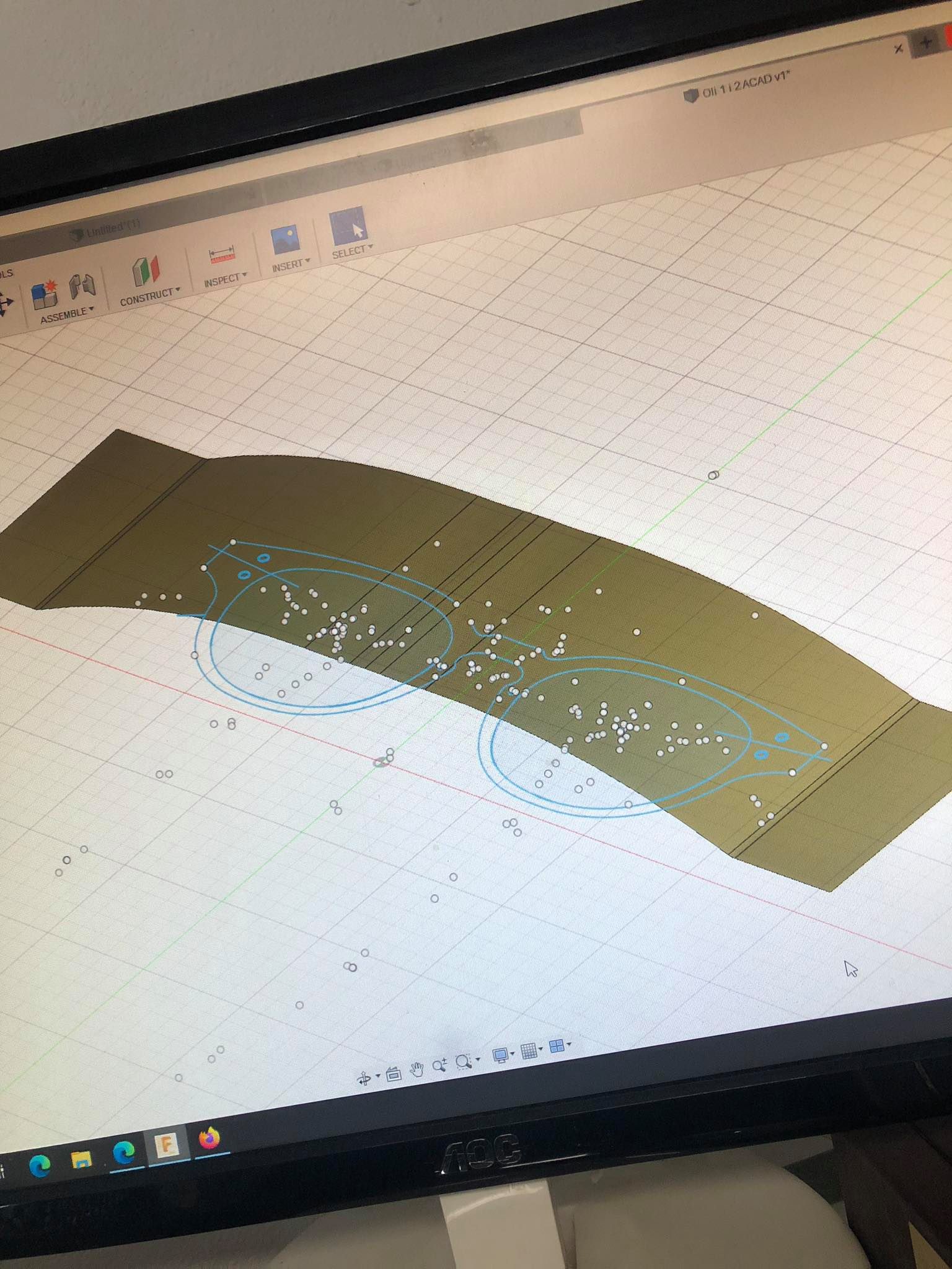

Nie mogę podnieść mojej krzywej za pomocą funkcji extrude, może ktoś na to looknac ?

Post napisał: piromarek » 20 paź 2020, 20:48
Nie wiem czy Cię dobrze zrozumiałem.
Zaznacz płaszczyznę. Krzywa musi być zamknięta, szkic zakończony.

Post napisał: loook » 20 paź 2020, 21:31
dziwnie to u mnie wygląda, piliki stworzone w Artcam jako DXFacad jakby nie bardzo tu grają ?

Post napisał: piromarek » 20 paź 2020, 22:44
co to za kropki ?

Post napisał: loook » 20 paź 2020, 23:03
Nie wiem.....nie mam pojęcia, w artcam tego nie widać,
Spojrz na to dolną płytkę, to jest ta moja krawędź wygięcia, tam są jakieś linie przez które nie mogę skorzystać z funkcji jak na tym tutorialu...
Nie mogę ze sobą połączyć tych krawedzi, w art robiłem to za pomocą funkcji łączenia wektorów..
Czy droga jak na tym tutorialu jest dla mnie dobrym rozwiązaniem ?
https://youtu.be/Yq853CyOs2w

Post napisał: piromarek » 21 paź 2020, 07:09
No to jest jedna z metod.
Możesz spróbować wygenerować kolejną płaszczyznę odsuniętą od twojego importowanego szkicu i zrobić PROJECT twoich linii na nią, a potem naprawić dziury żeby linia zyskała ciągłość.

piromarek pisze:co to za kropki ?
Środki łuków?
