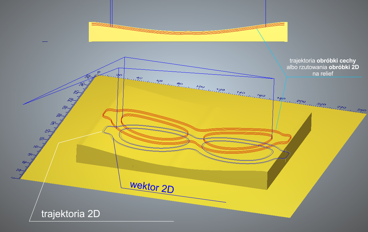

nie widzę jak mogę dodać nowy temat więc próbuję tu
frezuję okulary w Artcam Express ( jak na załączonym obrazku ) frezuję w wygiętym już materiale, jest to w tym przypadku drewno. Profil ma około 20 mm wysokości i ciężko dobrać frez dobrej jakości, cienki o długości roboczej 25 mm. Niestety nie mam oprogramowania tak by frez podnosił się i obniżał sam uwzględniając krzywiznę. Podobno jest taka możliwość do ustawienia w Fusion ( ściągnałem dziś wersje free na 30 dni ) czy jest możliwe zaprojektowanie tego w Fusion ? potem gcode i frezowanie w mach 3 ?
relief.pngtak to powinno wyglądać mniej więcej.
tzn mam okulary w 2d, a trzbe zrobić je w 2,5 d ?
wiecie co mam na myśli ?

Post napisał: piromarek » 20 paź 2020, 10:27
Tak.
Nie ma najmniejszego problemu, żebyś to samodzielnie wymodelował na podstawie na przykład obrysów/rzutów, lub innych rysunków np. technicznych z wymiarami.
Myślę, że CAM z Fusion też to ogarnie choć tu doświadczeniem nie służę.

Post napisał: loook » 20 paź 2020, 11:00
Ok, może ktoś poradzić jak to zrobić ?
