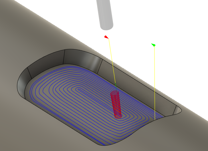

Chciałbym wykonać taką kieszeń, jej dno jest cylindryczne. Chociaż wiem, że idealnie nie da się tego zrobić, bo na krawędziach wzdłuż osi detalu będzie płaski kawałek o połowie średnicy freza, to pozostałą część dna powinno dać się zrobić, jeżdżąc frezem w poprzek detalu. Jak to zrobić? Efekt, który chciałbym uzyskać to z grubsza coś takiego:
Do dyspozycji mam tylko operacje, które posiadają opcję Wrap Toolpath, czyli 2D Adaptive, 2D Contour i 2D Pocket.

Post napisał: TOP67 » 20 wrz 2020, 18:46
Ale z czwartą osią, czy bez? Czytałem, że walczyłeś z nią ostatnio.
Jak na 3 osiach, to lepiej chyba frezem ball nose.

Post napisał: Avalyah » 20 wrz 2020, 18:56
Z czwartą osią. Walka z postprocesorem na szczęście udana, teraz trzeba z upierdliwościami Fusiona sobie radzić, jak chociażby to, że nie potrafi zrobić operacji na zamkniętym konturze na obwodzie (Cannot unwrap cyclical geometry) i trzeba to obchodzić robiąc mikroskopijne dziury w modelu, żeby kontur nie był zamknięty.
Ale tutaj po prostu chciałbym obrócić sobie obróbkę tak, jak mogę to zrobić w operacji planowania, ale ona nie jest do zastosowania na powierzchni cylindrycznej.

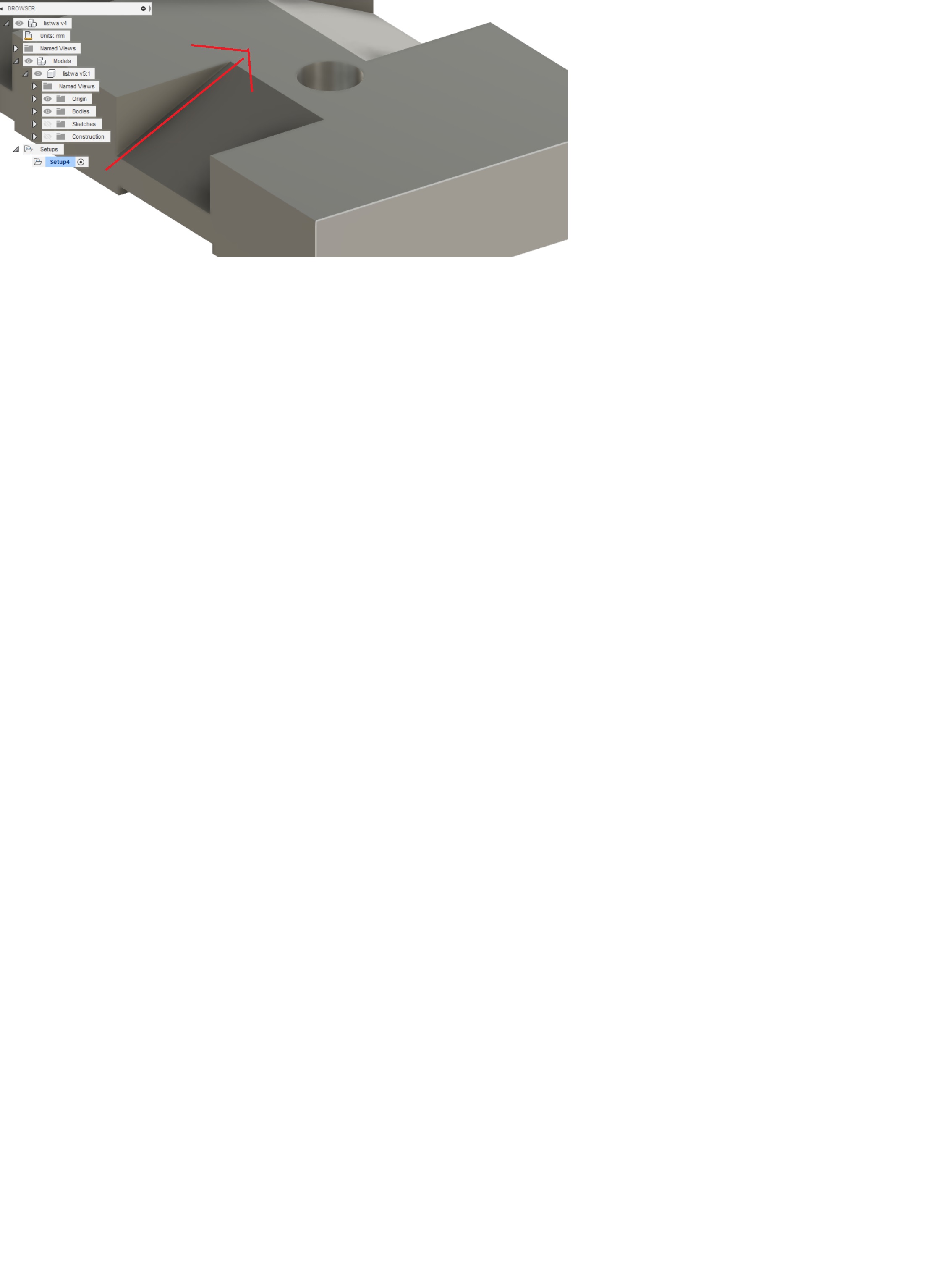

Potrzebuje wyfrezować w listwie taką rampe .
Czy jest możliwe w f360 aby zaznaczyć kontur i jednym ruchem narzędzia ( frez o średnicy takiej samej jak szerokość kieszeni ) bez wierszowania wykonać taką rampę pod kątem ?
TOP67
Posty w temacie: 25
Posty: 2214
Lokalizacja: Wrocław
Re: Autodesk Fusion 360 - kącik porad
#417
Post napisał: TOP67 » 30 wrz 2020, 22:00
A pod jakim kątem będzie frez? Bo jeśli pionowo do górnej płaszczyzny, to uzyskasz wklęsłą powierzchnię (jak w rynnie).
