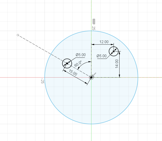

Użyj funcji circular pattern - kopia pewnie nie działa bo nie posiadasz osobnych komponentówoprawcafotografii pisze: ↑09 sie 2020, 15:26Z cyklu "pytania lamusa" odcinek 2

oprawcafotografii pisze:Z cyklu "pytania lamusa" odcinek 2
Na pytanie Ci odpowiedział Kolega wyżej, ja tylko ponownie zaznaczę, żebyś nie używał funkcji move/copy (zwłaszcza w szkicu!), ona nie jest do niczego potrzebna.

Hmm możesz rozwinąć dlaczego nie? Co mam w takim razie zrobić gdy chcę przesunąć cokolwiek?

Bo wtedy nie tworzysz wiązań na rysunku. Trzeba zrobić dwa wymiary (jeden w pionie, drugi w poziomie) od punktu zerowego i za ich pomocą ustawiać sobie w określonej pozycji. Wtedy masz pewność, że robiąc coś innego przypadkiem nie przesuniesz sobie tego okręgu. Oczywiście to w dużym skrócie, można też sobie inaczej określać pozycję.
Tutaj przykład jak na dwa sposoby to zrobić - jeden za pomocą dwóch wymiarów, drugi za pomocą odległości od środka i kąta. Linie przerywane to linie pomocnicze. Jak chcesz cokolwiek zmienisz to robisz to bezpośrednio na wymiarach.
Zwróć uwagę, że oba małe okręgi fi5 mają kolor czarny - oznacza to, że są w pełni zwymiarowane i utwierdzone - i tak powinno być dla całej narysowanej geometrii. Duży okrąg jest na niebiesko, bo nie ma określonego nawet promienia.

Yyyyyy co to znaczy, że "nie ma określonego nawet promienia."? Ten okrąg istnieje, wiec...?

Ale nie jest jednoznacznie zdefiniowany. Żeby był na czarno, to musi mieć podany wymiar i pozycję, lub mieć odnośniki do innych elementów. Samo narysowanie daje właśnie takie niebieskie elementy.oprawcafotografii pisze: ↑10 sie 2020, 15:35Yyyyyy co to znaczy, że "nie ma określonego nawet promienia."? Ten okrąg istnieje, wiec...?
