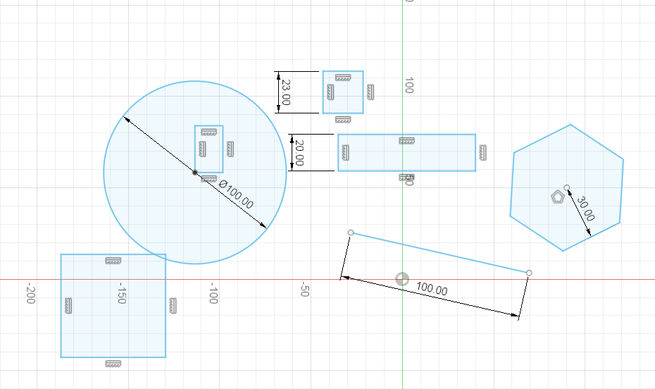

oprawcafotografii pisze:ja nie chcę poruszać żadną "geometrią" tylko tym kółkiem które na środku narysowałem
No, to żeby to zrobić rysujesz je gdziekolwiek (ale najlepiej z grubsza tam, gdzie checsz), ze średnicą mniej więcej. Klikasz 2 razy na średnicę i wpisujesz jej wartość. Potem robisz dwa wymiary od środka koła do punktu zerowego szkicu, jeden w poziomie, drugi w pionie i za ich pomocą możesz sobie je ustawić jak chcesz.

oprawcafotografii pisze:W zasadzie jakie ma znaczenie w jakim miejscu narysuje swoje kółka?
Jedynie takie, że dobrze by były w swoim kwadrancie - wtedy będziesz miał wymiar w odpowiednim miejscu, bo ujemnych wpisywać nie można, żeby przerzucić na drugą stronę osi.
oprawcafotografii pisze:Tylko dlaczego DO CHOLERY nie można od razu podać średnicy???
Nie wiem, jak się pokaże ta kłódeczka i wtedy dasz enter to wskakuje oryginalny wymiar. Jak teraz spróbowałem kilka razy szybko kliknąć enter to czasem wchodzi. Raczej bym się tym nie przejmował, tylko wymiary poprawiał już po stworzeniu figury.
Ogólnie jeśli jest szkic bardziej skomplikowany niż 2 okręgi to warto sobie narysować od razu osie pomocnicze. Wybierasz linię, w opcjach zaznaczasz "construction" (skrót klawiaturowy x) i wtedy rysujesz przerywaną linią od punktu zerowego jedną w pionie, drugą w poziomie. Potem najlepiej jeszcze wybrać wiązanie typu kłódka i obie unieruchomić. Masz teraz oś X i Y gotową, gdybyś chciał coś robić symetrycznie itd.
Figury wykonane jako "construction", linią przerywaną, są traktowane jako pomocnicze i później nie będą przeszkadzały przy wybieraniu geometrii szkicu np. przy wyciąganiu.

Można podać od razu. Chyba patrzysz na jakąś gołą babę jak nie widzisz tego pola, w którym to się wpisuje :)
Ma takie, że jak rysujesz w jakimś specyficznym miejscu to może Ci załapać zakotwiczenie na przykład i wtedy już nie ruszysz go z miejsca bez skasowania zakotwiczenia.
Na przykład jeśli narysujesz okrąg i klikniesz na początku układu współrzędnych to automatycznie stworzy się "constraint" (nie wiem jak to po polsku) i wtedy jedyne co z tym możesz zrobić to zmiana średnicy. No chyba, że constrainta usuniesz.

Usuwanie constraintów to mordęga, dlatego lepiej robić zawsze figurę obok a potem wiązać samemu, wtedy przynajmniej wiadomo jakie ono jest.

No można można, ale po ostatniej aktualizacji (przynajmniej u mnie), czego bym nie wpisał w pole wymiaru to i tak zostanie wymiar do jakiego figura została "rozciągnięta" przy rysowaniu. Niestety zostaje tylko dwuklik i poprawianie wymiaru już po narysowaniu. Pewnie z kolejną aktualizacją wróci do normy :D

Rysujesz koło i wymiar jest jakis losowy bliski temu co narysowałes albo kompletnie z d... . Np 2x mniejszy. Wcześniej można sobie było bez 2 klika wpisać i było ok ( teraz przy próbie wpisania w tabelke liczb za 1razem pole wpisywania się kasuje po ok 2s) zdarza się że czasami zatrybi. A przy rysowaniu prostokąta jedna oś tak samo się zachowuje . Oby to nie było związane z tym powiadomieniem że już windows7 nie wspierają w pełni. Z tego co pamiętam to już 2 aktualizacje temu się to wywaliło.

Może być kwestia windowsa. Coś czytałem w internecie pobieżnie o tym i pojawiło się tam, że tak się dzieje w 7.

No chyba, że to wina Win 7 bo pod 10 chodzi normalnie.
