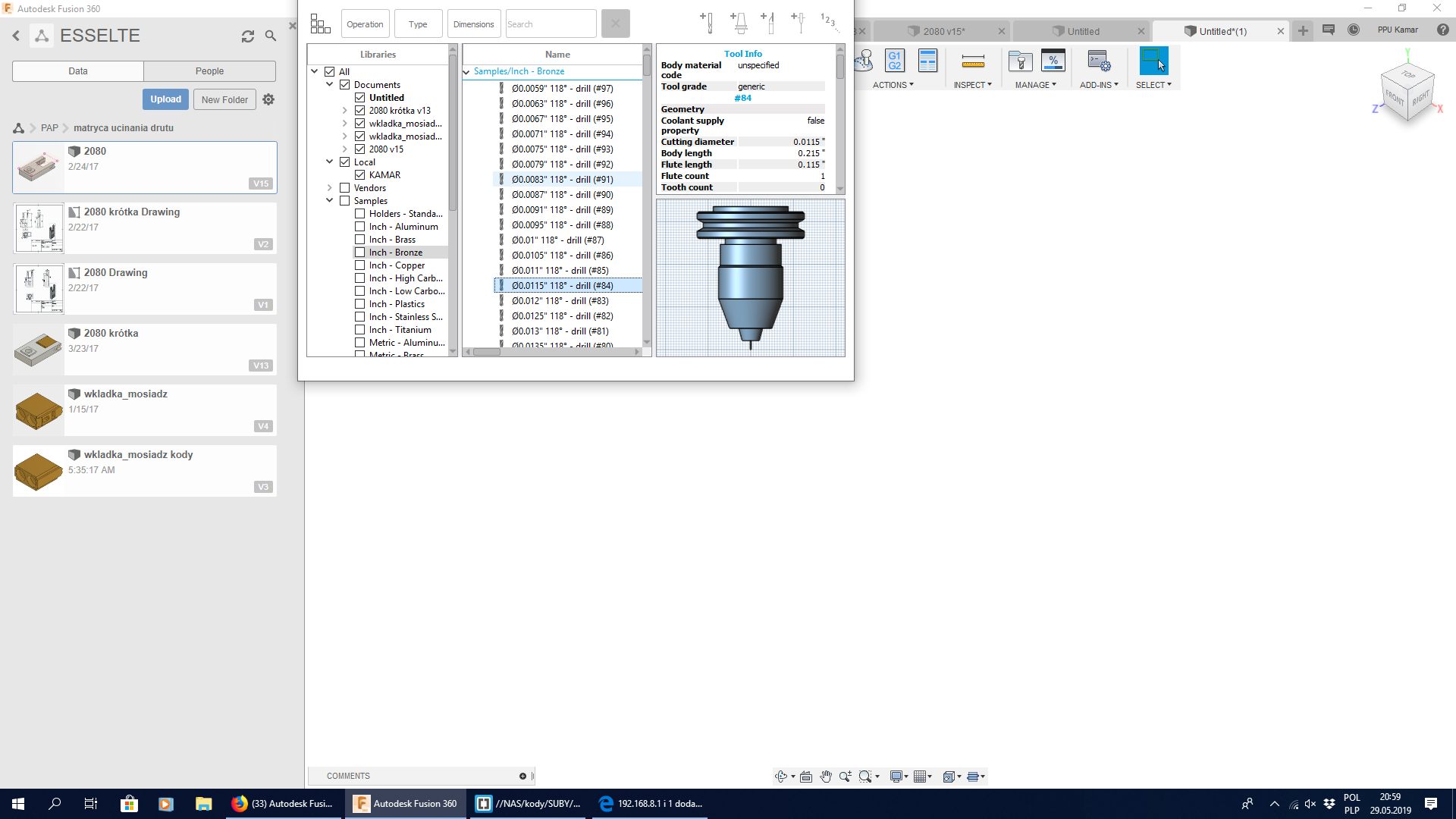

Witam, mam mały problem. W Tool Library po najechaniu na jakiekolwiek narzędzie nie wyświetla się jego rysunek, okienko po prawej na dole jest puste (screen poniżej) Może miał ktoś tak?

To chyba błąd po ostatniej aktualizacji, dzisiaj odpaliłem rano Fusion'a i mam to samo.

Ja od wczoraj zacząłem się bawić i nawet nie pamiętam czy wczoraj też tak było...

Działa normalnie.
