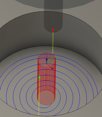

A ja wciąż mam problem z tym postprocesorem do Fusion.
Wybrałem 2D Adaptive. Korzystam z posprocesora "10717_Weihong NCstudio_with arcs.cps", który raczej powinien pasować do mojego Serona.
Puściłem program z wyłączonym wrzecionem (żeby było słychać jak głośno pracuje frezarka w 3 osiach) mocno szarpie i jest głośno (choć na filmiku dźwięki te nie brzmią aż tak niepokojąco jak w rzeczywistości..), nie wiem z czego to wynika.

moje pytanie powinno brzmieć raczej czy wybrany przeze mnie post procesor jest niewłaściwy czy może moja frezarka nie jest w stanie zreazlizować ścieżki narzędzia z fusion choćby ze względu na rozdzielczość pracy mojej frezarki? czy rozdzialczość ta nie ma nic do rzeczy przy odpowiednio dobranym post procesorze?

Co wpisałeś w "Passes" --> Smoothing? Zaznaczyłeś?

Musisz zwiększyć wartość bo tak to "punkty" obróbki są blisko siebie (jest gęsto) frez idzie po ścieżce od punktu do punktu. Sprawdź sobie przy symulacji zaznaczając Show points w Simulate.
Dlaczego wybrałeś 2D Adaptive a nie 2D Pocket?

Czy jest w miarę prosty sposób właściwego doboru tej wartości? Zmieniłem w programie na 0.5 mm. Ale będę mógł przetestować te ustawienia na frezarce dopiero w weekend.
Wybrałem 2D adaptive, bo jeden gość na yt poleca tą metodę ze względu na mniejsze obciążenie freza podczas obróbki
(https://youtu.be/nKbEzSleF14?t=116). W 2D pocket frez miałby dużo większe szanse na złamanie się według autora tego filmiku. To w zasadzie moje pierwsze kroki w CAMie 3D takie raczej drobne eksperymenty.

w międzyczasie dostałem taką odpowiedź na forum autodeska związanego z Fusion 360, może komuś się przyda. Ja zamierzam testować parametry smoothing właśnie w oparciu o te informacje żeby tak zupełnie nie błądzić.
"so my recommendation is something like this
if you input a stock to leave 0.5 mm so you may choose tolerance about 0.1 mm and smoothig 0.1 mm (there is something like a good rule choose smothing equal or greater than tolerance, but not smaller)
if you make no stock to leave then choose 0.01 tolerance and smoothing
it depends from what you need"
