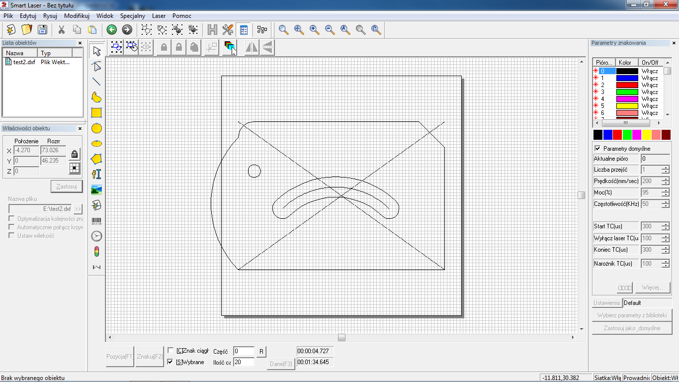

Pobrany z forum jakiś pewnie nie robiony fusionem :
cosmonet
Posty w temacie: 16
Posty: 278
Rejestracja: 01 sty 1970, 01:00
Lokalizacja: Mazowsze
Re: Autodesk Fusion 360 - kącik porad
#182
Post napisał: cosmonet » 20 sie 2018, 14:19
... a zobacz to https://megawrzuta.pl/download/af9ae2a3 ... e96e3.html Inventor 2019 czy otworzysz (tak z ciekawości)? Myślę, że nie. Napisz jaką ostatnią najwyższą wersję pliku dxf mogłeś otworzyć.

#183
Post napisał: kamar » 20 sie 2018, 15:36
Niespodzianka :)

Post napisał: cosmonet » 20 sie 2018, 16:11
Ale i tak z błędem. Po lewej stronie "ten duży promień - czyt. łuk" powinien być linią pionową!?
Kiedyś Haas SL10, Haas SL20, Haas SL30, Doosan LYNX220. Obecnie Haas SL20.
Posty w temacie: 119
Posty: 17326
#185
Post napisał: kamar » 20 sie 2018, 17:47
Może i z błędem ale wczytał. Sprawdziłem na innych plikach ze starszych Inventorów i też wchodzą. Więc moja teza, że Fusion robi "tryfne" DXF-y jest w pełni uzasadniona :)

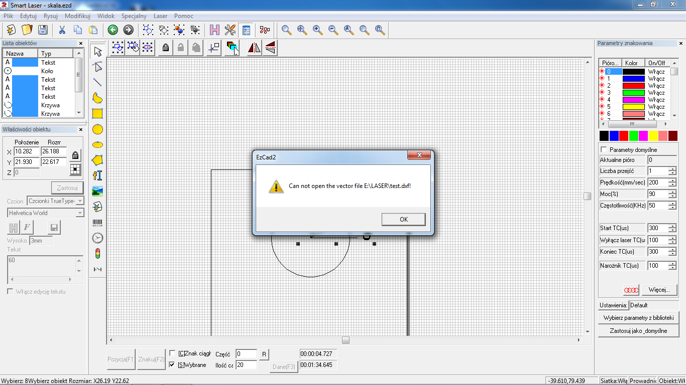

Post napisał: freakolot » 21 sie 2018, 21:18
EzCad'a nie mam.. a taki działa ? https://www.dropbox.com/s/xmjv2ojcpcf1d ... t.dxf?dl=0
Dodane 10 minuty 25 sekundy:
... nie działa :)
Działa zapisanie z Fusiona jako dxf ale używając Add-In'a "DXF Spline To Polyline" ale tez nie bezpośrednio :)
Trzeba otworzyć w Inkscape i zapisać w starym dxf czyli R14 - wtedy działa.
I to nie Fusion robi tryfne tylko EzCad ma zyliard lat i sobie nie radzi :)
