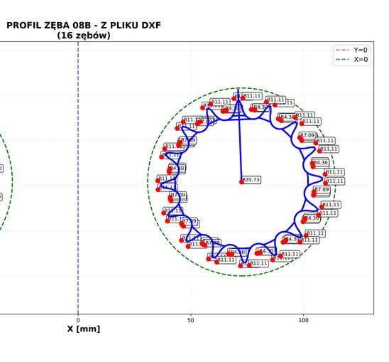

Jak można w gogole sobie sprawdzić na tą chwile AI "przerobiła i zgromadziła" już całą dostępną wiedzę. Problem jest taki, że nie zarządza tą wiedzą jeden jakiś "mega mózg", a rozbite jest to na wiele modeli. Każdy model zna jakiś wycinek tej wiedzy i na jej podstawie pracuje.
I teraz tak. Jeśli go nauczyć czegoś konkretnego w danej dziedzinie co robi teraz Kamar, nauczy się i raczej na pewno matematycznie to ogarnie. Później tylko struktura zapisu w subie i w zasadzie tyle. Więc to nie są żadne czary, niemoc czy inne szamańskie obrzędy, a zwykła nauka w danej dziedzinie, tak samo jak każdy z nas musi się najpierw czegoś nauczyć żeby później to umiał.
To, że Kamarowi się chce z nim wałkować temat, i pewnie ma przy tym dobrą zabawę (a przynajmniej coś nowego) to się bawi. Na ryby nie pojedzie bo za zimno więc nie wiem po co się w to wtrącać. Pewnie, że można wrzucić dane w prawidłowo działający generator i zrobić to samo w 3 minuty. Tylko nie o to w tym chodzi, ale to trzeba dostrzec i zrozumieć.
Nauka nie idzie w las, już wie jak wygląda koło lańcuchowe
Nauka jest dwustronna. gdybym od razu wsadził mu DXF-fa z CAM-a zaoszczędziłbym sporo limitu.
A tak muszę czekać do jutra :)
Oczywiście. Miałem w pętlach dwa specyficzne zagadnienia napisane i dzisiaj mi to w suby pięknie ubrał. Uczy się i coraz lepiej mu idzie. A ja nie będę się zastanawiał co i gdzie edytować w pętlach za każdym razem :) .
Tylko z tymi łukami na kole łańcuchowym jak widać ma pod górę. Bardziej proste czy skośne zagadnienia z wstępną i wykańczającą obróbką robi można powiedzieć biegle. Trzeba mu od samego początku dobrze nakreślić co ma zrobić. Tak żeby nic po swojemu nie kombinował. Jak ma pełne dokładne dane, za dużo razy nie musi nawet poprawiać.
Dla mnie jest to dobry środek do osiągnięcia pewnego celu co już mi udowodnił. Każdy ma swoje wymagania i potrzeby. Jednemu to podejdzie innemu nie. Mnie pasuje i tak już zostanie :)

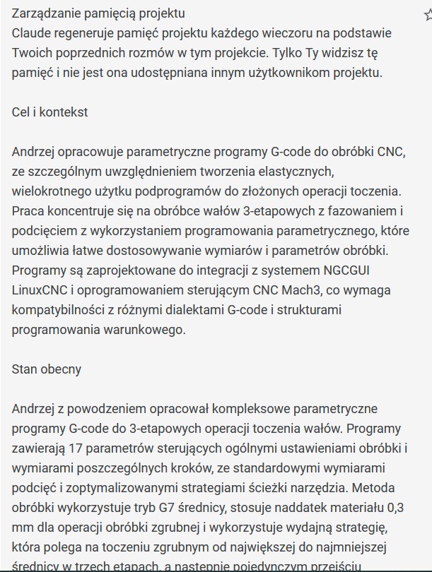

To akurat potrafi :)
Przy pierwszym subie to mi wypluł pełną instalację NGCGUI z kilometrowa instrukcją . A limit leci :)
senio

Post napisał: kamar » 24 lis 2025, 05:47
senio pisze: ↑
23 lis 2025, 22:24
Ja to najpierw usiadłem. Napisałem całą tabelę, i po niej wszystko dokładnie co chcę i co ma w tym działać od a do z.
I po to właśnie są " projekty" żeby tych informacji nie powtarzać.
W obrębie projektu każda następna rozmowa korzysta z poprzednich informacji.
Stan jego wiedzy o Tobie jest w tabelce pod oknem dialogowym.
I tak w projekcie "LinuxCNC" mam:
