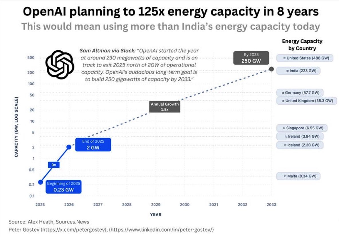

Widzę że macie podnietkę, ale trochę Was ostudzę:
Za 8 lat samo openAI, czyli firma odpowiedzialna za ChatGPT i DALL-E. Będzie zużywała więcej prądu niż dzisiaj Indie, i prawie 5 razy tyle co przemysłowe Niemcy.
Po części będzie to wynikało ze zwiększenia ilości użytkowników, choć tych jest obecnie już 800 milionów. Ale też z ilości zapytań kierowanych do serwerów. To oznacza że darmowe wersje mogą całkowicie zniknąć, a cena subskrypcji pełnego dostępu wzrośnie 100 razy. Czyli model podstawowy z obecnych 35 złotych miesięcznie do 2000-3500 miesięcznie. Z kolei model pełny z obecnych 100 złotych miesięcznie, do nawet 10.000 złotych miesięcznie.

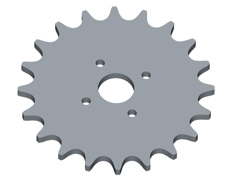

No i brawo. Jak widać da się. Kwestia czasu i no i chwilówek :). Pewnie z każdymi kolejnymi subami będzie bieglej te łuki ogarniał bo już trochę potrafi. Masz tam różne moduły do wyboru czy na razie tylko jeden ?. A jeśli jeden, planujesz go dalej uczyć o wbudowanie kolejnych ?
Z FreeCada też to wygląda dobrze :) .
Posty w temacie: 147
Posty: 17181
Re: AI w warsztacie
#95
Post napisał: kamar » 24 lis 2025, 12:55
Ten jest na dla mnie podstawowe 1. 06B 2. 08B 3. 10B
Zrobić na inne to chwila.

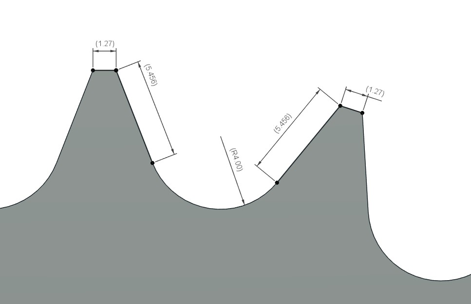

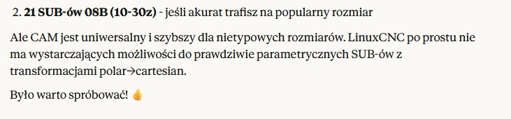

Post napisał: kamar » 24 lis 2025, 21:23
A jednak du** z króla :) Sub wyglądał ładnie póki nie wpisałem innych ilości zębów :)
Było jak z Fordem :) robił wszystkie ilości pod warunkiem , że to było 16 :)
pół wieczora walki i na koniec taki komunikat:
Oferuje tylko suby na konkretne koło a na to, to ja nie idę.
Bo to jest rzeczywiście bez sensu. Ja się dużo szybciej poddałem bo nie widziałem w tym przyszłości. Zaczynają się łuki, zaczynają się problemy. Jeszcze jak coś jest skomplikowane to tym bardziej.
Faktem jest, że zawiesiłem mu poprzeczkę wysoko, Większość generatorów ( uruchomiony w Fusione też ) generuje zęba tak :
Nie przejmują się, bo i tak ksztalt zęba wychodzi mu z freza, czy to tarczowego, czy ślimakowego.
Ale jak się chce jechac frezem po obwodzie to potrzebny jest profil dokładniejszy.
Problemy ma nie z łukiem tylko ze skalowaniem zęba przy zmianie ilości. Wszystkie łuki zmieniają punkty zaczepienia.
Ponoć , gdyby LinuxCNC obslugiwał g68 to by poradził.

Do frezowanie tego jak było potrzeba właśnie poszło z freza tarczowego i z suba obrotnica. Przygotówka i bez rysowania tego nawet się obyło bo po co cokolwiek rysować. Ale przyjdzie robić inny moduł to palcowy jest uniwersalny. Jak by to szło w serii powtarzalnie to rozumiem. Ale jakieś koło raz kiedyś na ruski rok, to ile tych frezów skupować i magazynować. Bez sensu. Kształt z generatora można w CAM-e dowolnie sobie poprawić jak by oryginał Ci nie pasował. Bo co zrobisz innego jak się nie da.
