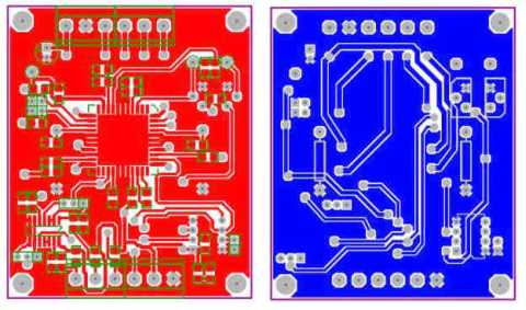

Projekt płytki A3977 z małym PIC'em (cena 5.5zł brutto), efekty poniżej. Wymiary 3"x2.5" (75mm x 65mm). Płytka wymaga jeszcze drobnej kosmetyki. Prace badawcze wkrótce.

rchobby pisze:Projekt płytki A3977 z małym PIC'em (cena 5.5zł brutto), efekty poniżej. Wymiary 3"x2.5" (75mm x 65mm). Płytka wymaga jeszcze drobnej kosmetyki. Prace badawcze wkrótce.
pytanko... bo na zamieszczonym schemacie niewiele widać :(
czy kolega umieścił złącze do programowania wlutowanego PICa ?

markcomp77 pisze:czy kolega umieścił złącze do programowania wlutowanego PICa ?
Nie nie umieściłem bo przewiduję wersje przewlekaną pic'a i daję podstawkę, więc programowanie może być tylko nieco utrudnione (wyjąć procek i potem wstawić). Układ może pracować z pic'em lub bez. Poniżej schemat w bardziej czytelnej wersji.

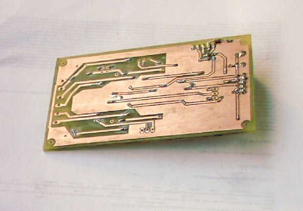

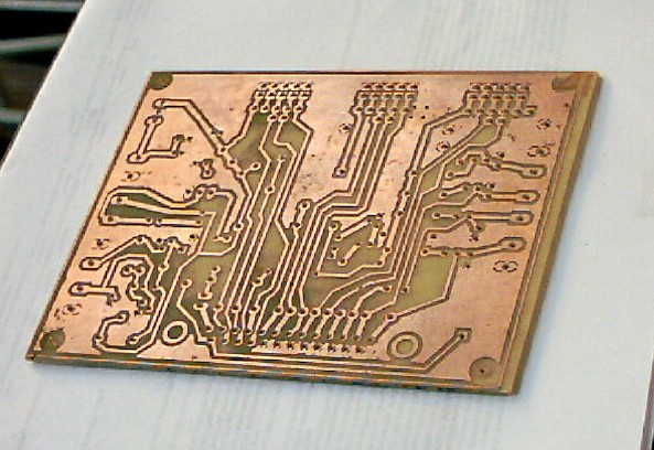

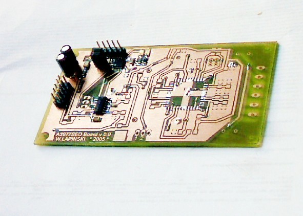

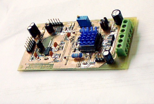

Witam ponownie,
Udało mi się zdobyć (mizerny, bo mizerny :( ) aparacik i zrobić pierwszą partie zdjęć sterownika. Resztę będę umieszczał w mojeje galerii. Sorry za kiepską jakość :)
p.s. Kończe projekt z dodatkiem (narazie ) czujnika temperatury, podłączanego do radiatora.
Przy określonej temp. procek albo ograniczy prąd silnika (tak jak w stanie idle) lub w najgorszym przypadku wejdzie w stan sleep (chociaż nie wiem do końca, czy to dobry pomysł ?). Jak będzie gotowy to sie pochwalę :D
pozdrawiam
Płytka 'matka' jeszcze nie zmontowana
Częściowo zmontowany kontroler (tylko LPC do zaprogramowania)
Strona druku płytki kontrolera
Zmontowany kontroler z malutkim radiatorem przyklejonym do A3977
