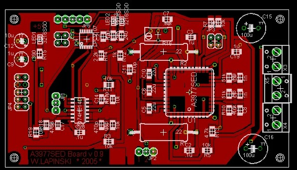

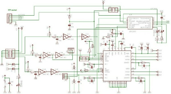

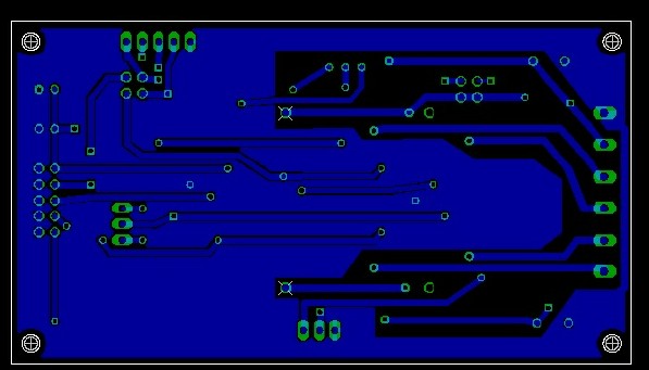

Witam wszystkich!
Po prawie póltoramiesięcznym oczekiwaniu dotarły do mnie wreszcie układy A3977SED (dziękuję markcomp77 !) Przez ten długi czas próbowałem zaprojektować płytkę pod ten sterownik , zgodonie ze schematem w wątku:
https://www.cnc.info.pl/viewtopic.php?t ... c&start=15
Niestety nie znam i nie używam kontrolerów PIC, natomiast znam i używam Atmele AVR oraz 51-nki Philipsa. Chcąc wypróbowac nowe 'dziecko' Philipsa - LPC9107 (taka 8051, 1Kb Flash 128 RAM, 4 wej. multiplex 8 bit A/DC, UART, RTC etc.... , zasilanie 2,4 - 3,6V [5V tolerant]) musiałem odpowiednio przerobić schemat i dopasować płyte 'matkę', by dawała dodatkowo 3,2 V zasilania. To co mi z tego wyszło (schemat i układ PCB) przedstawiam poniżej.
Płytkę, jak zresztą inne, wykonałem metodą 'żelazkową" i jestem z niej bardzo zadowolony.
Całość wykonana z układów SMD (rozmiar 1206) - oprócz rezytorów 0,22Ohm na wej. SENSE oraz elektrolitycznych kondensatorów odsprzęgajacych na napięciach zasilających.
Po bardzo starannym przjrzeniu płytki, kolejno wlutowywałem najpierw LPC9107 i 74HC14.
Test, programowanie kontrolera, LED-ki działają - OK!, dalej. Potem A3977, wszystkie elementy SMD, wreszcie złącza. Próba podłaczenia zasilania. Wstrzymałem oddech.... Nic się nie pali, nie grzeje, nie śmierdzi, LEDy się palą, napięcia na odpowiednich pinach OK, regulacja VREF działa ... Uffff... Teraz najwazniejszy test - podłączenie silnika. W swojej maszynce (którą w przyszłości pokażę w mojeje galerii ) używam silników Sanyo Denki unipolarnych (oczywiście podłączonych bipolarnie) 1,35A / 3,9V. Do zasilania używam zrobionego zasilacza 300W/ 24V. Wszystko połączone - włączam zasilanie silników.
Słuchajcie, nie słyszę nic !! Czy już wszystko spalone ?! NIE !! Tak działa 3977 !!!
Ledwo wyczuwalny szum ( w porównaniu do okropnego ćwierkania i świerczenia - jak prosię w ogniu - sterowników na L297/L298, z których do tej pory korzystałem). Silnik chodzi cichutko i płynnie. Na 1/8 kroku po prostu płynie :shock:
No mówię wam MIODZIO !
Teraz muszę zrobić następne 2 sztuki i podłączę do maszynki.
pozdrawiam

Post napisał: markcomp77 » 04 cze 2005, 13:20
Witam!
i gratuluję :D :!: :wink:
mój projekt płytki nieco stanął w miejscu... bo musiałem robić inne rzeczy
ale jak widzę kolega przetarł szlak - ma już gotowca :!:
jeśli chciałby UPUBLICZNIĆ dokumentacje... tak coby łatwo dało się ją modyfikować i tworzyć mutanty - bazujące na działającym źródle - chętnie wstawił bym na stronę
www.2a.pl/~mark/cnc/a3977 gdzie powolutku publikuję informacje na jego temat...
dostaje też zapytania chętnych w zdobyciu gotowych pcb do sterownika... może warto by było kolegi projekt przerobić na gotowe płytki - zrobione profesjonalnie z szykanami (typu opis... steberko.. maski... metalizacja)
dla żelazkowiczów warto by było zrobić jedostronną płytkę...
jeśli chodzi o zamianę PIC czymś innym - to niema wielkiego znaczenia - byle zamiennik nie kosztował wiele... a jego oprogramowanie było łatwe (np. na płytce przez podłączenie czegoś do lpt)
pytanko:
jak wygląda grzanie się a3977?
warto by podłączyć jakiś większy silnik (niż 1,35A)... może jakiś 2A.. lub 2,5A
[ Dodano: 2005-06-04, 13:28 ]
wojtekl pisze:Teraz muszę zrobić następne 2 sztuki i podłączę do maszynki.
a nie można podłączyć choć tego jednego...np. do napędu X - zmienić parametry w setupie
i pobadać NOWE właściwości silnika :?:
[ Dodano: 2005-06-04, 13:29 ]
wojtekl pisze:Płytkę, jak zresztą inne, wykonałem metodą 'żelazkową" i jestem z niej bardzo zadowolony.
dwie strony żelazkiem... troszeczkę kłopotu :(
[ Dodano: 2005-06-04, 13:31 ]
wojtekl pisze: 'dziecko' Philipsa - LPC9107 (taka 8051, 1Kb Flash 128 RAM, 4 wej. multiplex 8 bit A/DC, UART, RTC etc.... , zasilanie 2,4 - 3,6V [5V tolerant])
a gdzie TO kupić... i za ile?

Post napisał: wojtekl » 04 cze 2005, 13:43
Marku,
Bardzo chętnie umieszczę projekt na twojej stronie. Czy mam przesłać pliki tobie pocztą ?
Jeśłi chodzi o grzanie sie układu, to tak jak pisałem dopiero testowałem go na nieobciążonym silniku przez krótki czas.
Ale z tego co zaoobserwowałem układ się trochę grzeje (dałem taki mały, przyklejany radiator do pamięci PC-owych). Oczywiście nie puszczałem przez niego dużych prądów - jest ustawiony (na razie) na 1,1 - 1,2 A . W biegu jałowym oczywiście procek zmniejsza prąd o mniej wiecej 1/2. Układ jest gorący ale da się go dotknąć.
Być może warto pomyśleć o dołączanym wiatraczku (12V) lub dużym radiatorze (inne rozmieszcenie elementów - kondesatory przeszkadzają). Układ rozprowadza ciepło głównie przez doprowadzenia GND, dlatego bardzo ważne jest duża ilość masy wokoło. Nie wiem czy w moim prototypie wyszło to optymalnie, być może powstaną lepsze projekty.
Jeśłi chodzi o 'żelazkowców', do których ja się też zaliczam, to nie widzę powodu, żeby projektować płytkę jednostronną (co w tym przypadku jest chyba niemożliwe ..., chyba że elementy będą po dwóch stronach).
Moja płytka jest właśnie zoptymalizowana pod kątem braku ('prawdziwych') przepustów.
Nie ma na niej przepustów pod pinami układów (złącza, kondensatory i inne elementy przewlekane). W takim przypadku zawsze robiony jest dodatkowy przepust, kóry ja osobiście lutuję 'gołym' kynarem, lub w przypadku zasilania (5V, 3,2V, 24V) cieniutką miedzianą skrętką - przejścia mają 0,8mm.
pozdrawiam

Post napisał: markcomp77 » 04 cze 2005, 13:50
wojtekl pisze:Bardzo chętnie umieszczę projekt na twojej stronie. Czy mam przesłać pliki tobie pocztą ?
tak... najlepiej na [email protected]
wojtekl pisze:Być może warto pomyśleć o dołączanym wiatraczku (12V) lub dużym radiatorze (inne rozmieszcenie elementów - kondesatory przeszkadzają). Układ rozprowadza ciepło głównie przez doprowadzenia GND, dlatego bardzo ważne jest duża ilość masy wokoło. Nie wiem czy w moim prototypie wyszło to optymalnie, być może powstaną lepsze projekty.
to jest bardzo wyraźnie zaznaczone w nocie aplikacyjnej... pminmo też o tym wspominał
parto troszeczkę poewoluować projekt płytki
oczywiście jest w eagle?
wojtekl pisze:Jeśłi chodzi o 'żelazkowców', do których ja się też zaliczam, to nie widzę powodu, żeby projektować płytkę jednostronną (co w tym przypadku jest chyba niemożliwe ..., chyba że elementy będą po dwóch stronach).
właśnie na stronie pminmo.com z myślą o żelazkowiczach powstał projekt pcb ss (single side)
czekam na projekty... i kończę na dzisiaj.. bo w soboty w firmie tylko do 14-tej
ps. jadę wypoczywać na działce.. pogoda taka pieka... a na mnie czeka aktywna rekreacja... czyli betoniarka :wink:

właśnie miałem pierwszy raz chwileczkę rzucić okiem na schemacik (kolegi wojtekl)...
:shock: :wink: widzę przygotowane złącze ICP socket - czyli złącze do programowania wlutowanego LPC - ciekawe czym to programować ? ...może kolega zdradzi... i gdzie kupić tego LPC - bo szukałem googlami - i prawie nic
scalaczek (LPC) ma duży potencjał... można go pewnie nieco bardziej ambitnie wykorzystać... np. do dynamicznego akcelerowania prądu :) ... lub monitorowania temperatury silników itp...
tyle wolnych nóżek "leży odłogiem" :!:
