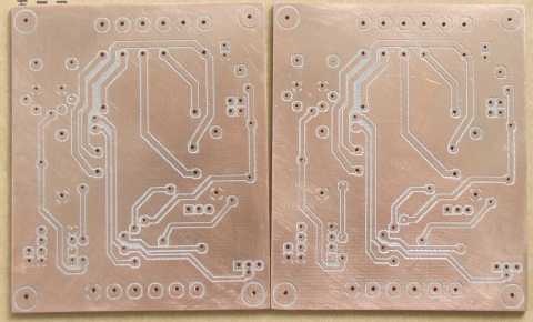

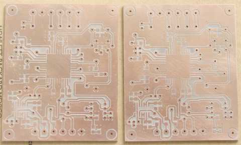

wojtekl pisze:Udało mi się zdobyć (mizerny, bo mizerny ) aparacik i zrobić pierwszą partie zdjęć sterownika.
Resztę będę umieszczał w mojeje galerii. Sorry za kiepską jakość
p.s. Kończe projekt z dodatkiem (narazie ) czujnika temperatury, podłączanego do radiatora.
Przy określonej temp. procek albo ograniczy prąd silnika (tak jak w stanie idle)
lub w najgorszym przypadku wejdzie w stan sleep (chociaż nie wiem do końca,
czy to dobry pomysł ?). Jak będzie gotowy to sie pochwalę

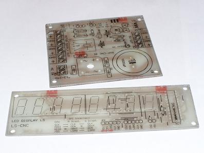

u pminmo na stronie joe zamieścił pare zdjątek... np. to:
jak widać...nieźle TO wyglada :D (oczywiście to projekt SS)

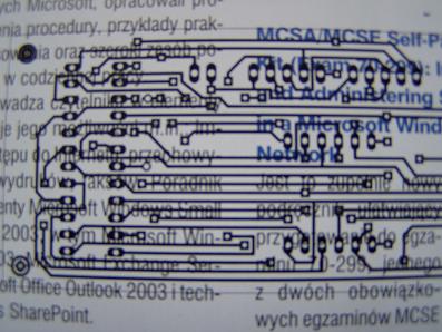

ja do przenoszenia toneru uzywam zwyklej foli do rzutnikow zelazko grzeje na 2,5 "kropeczki" prasuje ok 3 min a folie odrywam na goraco zaraz po zdjeciu zelazka idealnie się odkleja a do zasilaczy oraz innych plytek z grubymi sciezkami zwyklego papieru jak się je pocnuje to i tak wszystko ok, plytke przed cynowaniem pokrywam rozpuszczona kalafonia w rozpuszczalniku nitro niedosc ze zabezpiecza plytke to jeszcze ulatwia cynowanie
pozdr

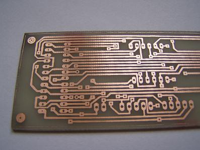

sprawdziłem "na biegu"... stosując folię EMTEC laser transparencies... bez przygotowywania podłoża:
ideał to nie jest... ale dużo szybciej niż stosując papier zdjęciowy...
:?: papier kredowy... muszę go też sprawdzić :D

Polecam sprawdzenie papieru - naprawde można uzyskać przyzwoite efekty :lol:
przykład:

niemogłem znaleźć papieru kredowego... ale widzę, iż kolega zastosował zwykły papier z czasopisma :D => to i ja popróbuję :wink:
[ Dodano: 2005-06-13, 16:11 ]
własnie nastawiłem program namaczania :D
[ Dodano: 2005-06-13, 17:51 ]
jakoś to namaczanie mało rozpuszcza tę naprasowaną gazetę :(
zostawiam ją do rozmięknięcia na nockę :wink:
[ Dodano: 2005-06-14, 15:25 ]
na papierze z gazety (stary chip)
po dniu namaczania... i usilnum wycieraniu palcem
na papierze zdjeciowym Rainbow 100g/m2 Mat (tani)
po 20min namaczania... jak widać zostało troszeczkę żelu... wkładam do dalszego namaczania :D

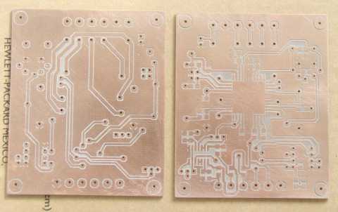

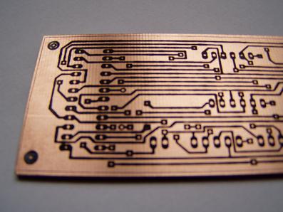

Płytki A3977 z PIC12F629. Na razie tylko 'czysty' laminat, frez stożkowy 0.3mm.
Płytki zmontowane postaram sie 'dać' w następnym tygodniu.
Układ poprawnie zmontowany działa od pierwszego razu.
Ewentualnych użytkowników tego rozwiązania ostrzegam że przy programowaniu
PIC'a mogą wystąpić problemy jeżeli zostanie użyty nieodpowiedni programator.
Miałem problem, z 12 zakupionych pic'ków tylko 1 działał (na szczęście) mimo programowania na profesjonalnym sprzęcie.
Ostatecznie udało sie je odpalić na IC-PROG 1.05A (bezpłatny) i programatorze
Willem (własnej roboty) właśnie dzieki temu jednemu działającemu.
Problem polega na tym że producent w pamięci flash w ostatniej komórce pamięci (3FF)
zapisuje dane kalibracyjne i jeżeli programator (soft/hard) nie umie postępować z tym
pic'em to informacje zostaną zniszczone i procesor nie chce działać.
