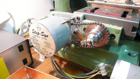

Do kasowania luzu na pinoli masz tę wajche z kulką, chyba że mówisz o luzie na zębatce. Ja kiedyś miałem filmik w ulubionych z "Zośkowatą" jako cnc. Siniki były 3Nm 1:1, ale gdzieś mi wcięło - spróbuję odszukać. Mi też wydawało się, że nie mam luzu na śrubach, na stole to i owszem da się skasować, ale zobacz ile musisz obrócić korbką przy nawrocie zanim stolik ruszy. Spróbuj przejechać po materiale najpierw w prawo, potem do góry i z powrotem w lewo. Mi frez 8 i 4 ładnie chodzą i luzów nie widać, ale jak założę 20 dwupiórowy to już trzeba planować strategię przejazdów, bo potrafi "rzucić" stolikiem.

Właśnie ukończyłem badanie siły potrzebnej do poruszenia stolika. Pomiar wykonany przy maksymalnym zaciśnięciu jaskółek. Wymyśliłem sposób znajdujący się pomiędzy dynamometrem, a ramieniem z obciążnikiem.
Na pokrętle zamontowałem ramię o długości 2m wystające po 1m w obie strony od osi dla zachowania równowagi. Ramię popychałem wagą kuchenną. Wyniki przedstawiają się następująco:
Dla ramienia 0,5m odczytana masa wynosiła ok. 320g
Dla ramienia 1m odczytana masa wynosiła ok. 150g
Według mnie z danych wynika, że należy użyć silnika min. 1,5 Nm + zapas.
Niestety próby przy grawerowaniu stali nie przyniosły żadnych zmian (za małe opory). Czekam teraz na frezy, żeby dokonać bardziej miarodajnych pomiarów, ale na razie zostaje przy propozycji 3Nm.

pyvel pisze:Według mnie z danych wynika, że należy użyć silnika min. 1,5 Nm + zapas.
Tylko to nie te niutonometry, bo momentem trzymającym niczego nie pokręcisz.

E tam, strasznie się rozczulacie z tym momentem. Widziałem na youtube Zośkę na silnikach 3Nm. Na zdjęciu poniżej jest zdaje się silnik 1,3A na fazę, więc pewnie ma coś koło 1Nm. Niestety mam tylko takie małe zdjęcie, ale wyglądem i gabarytami pasuje mi to do silników z kser (czyli nie za mocnych).

Post napisał: ezbig » 18 lip 2011, 23:04
