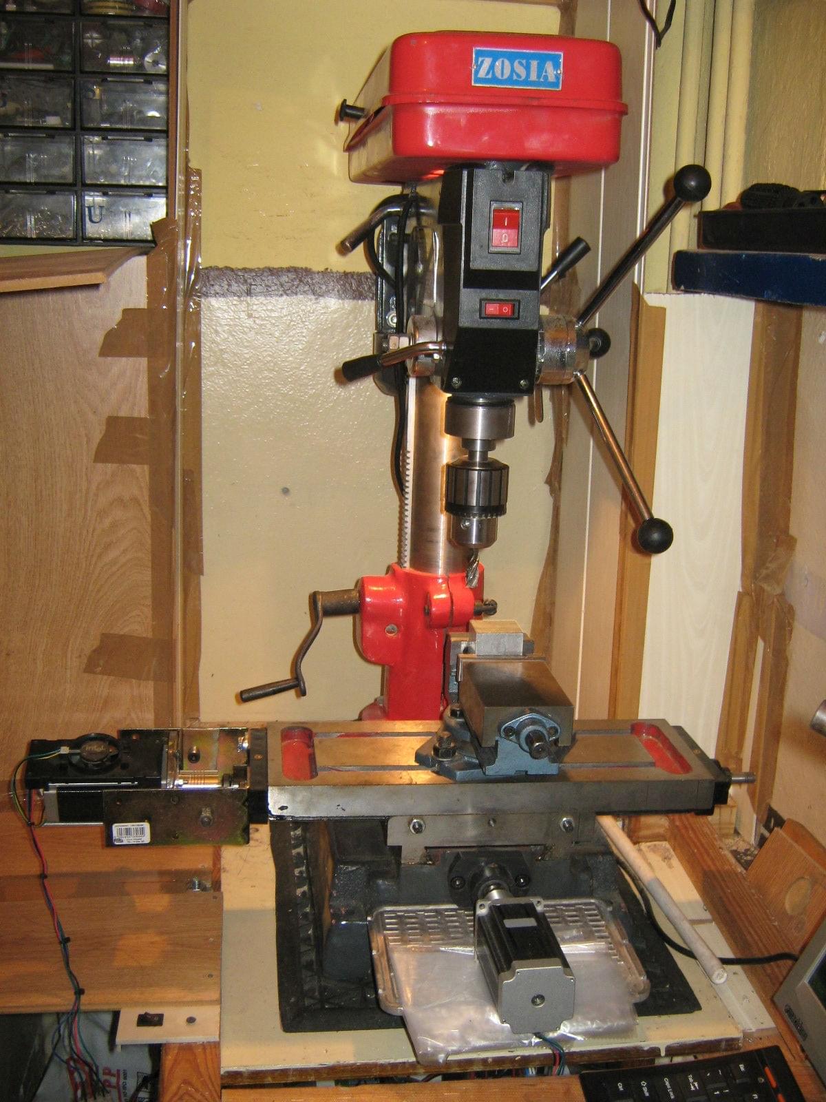

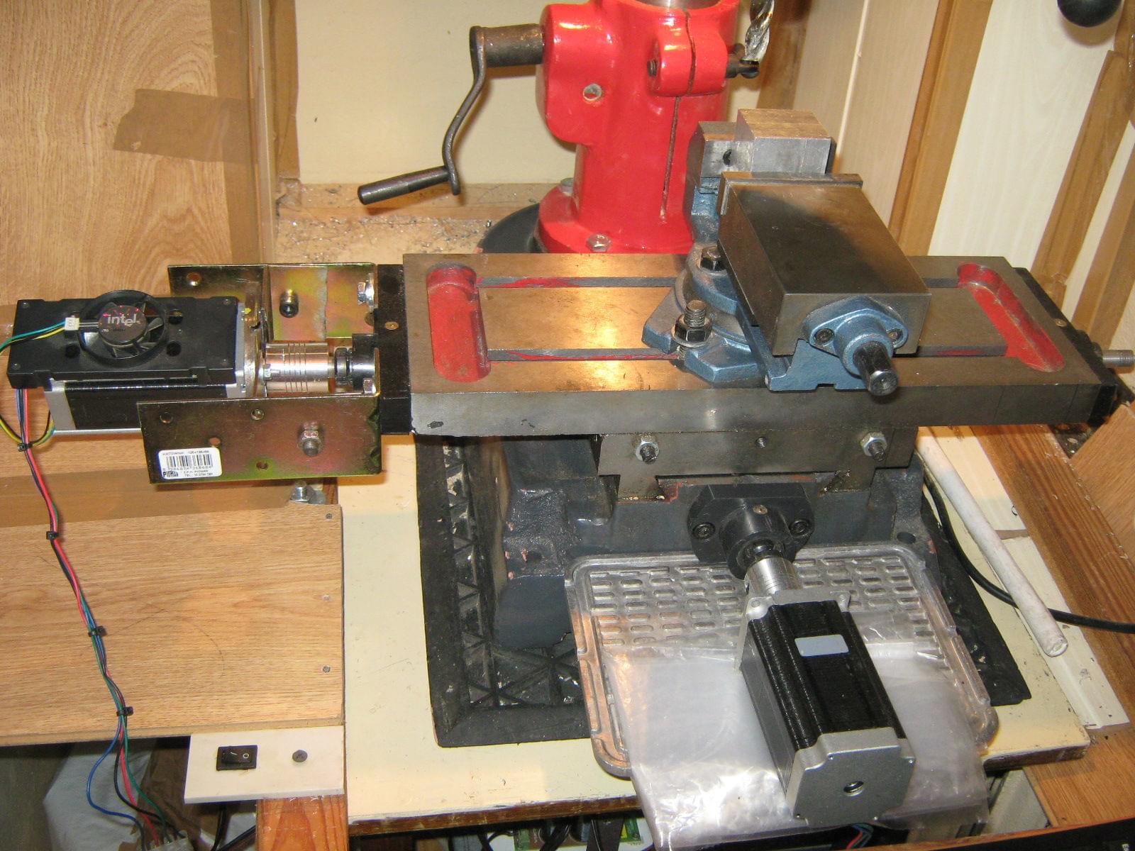

Witam po dłuższej przerwie!
Część prac już za mną. Udało mi się zbudować sterowanie, i skompletować zespoły osi "x" i "y" (w "z" brakuje śruby, którą muszę zatoczyć oraz uchwytu zespalającego nakrętkę z pinolą). Wszystkie elementy aluminiowe zostały wykonane na Zosi. Blok osi "x" ręcznie, osi "y" na posuwie "x", a "zetka" już z całym stołem sterowanym z EMC2.
Prędkość bez obciążenia jaką udało się uzyskać to 1300 mm/min. Luzy skasowane poprzez backlash.
W załączeniu kilka fotek, a jak będzie możliwość to wstawię film.
Na koniec jeszcze pytania:
Jaki wpływ na moment trzymający ma mikrokrok? (jeśli nie na moment to na co?)
Jakie podłączenie silników będzie dla mnie korzystniejsze (szeregowe, równoległe) i dlaczego?

Witam, Ja też przerobiłem "Zośkę" na CNC. Planowałem to już wcześniej, jednak to forum i ten temat bardzo mi pomógł. Chcę podziękować wszystkim którzy podzielili się swoją wiedzą. Ja na razie mogę się tylko podzielić zdjęciami swojej dotychczasowej pracy bo wiedzę dopiero zdobywam :) Jestem cały czas w trakcje roboty co widać, muszę zrobić mocowanie silnika dla osi X które jest tylko prowizoryczne, Jeszcze nie wiem czy będę przerabiał wrzeciono Zośki bo chce zastosować inne, a to mieć tylko takie do wiercenia i zgrubnej obróbki, tak czy siak maszyna już jeździ i da się na niej jakieś proste rzeczy frezować.
Do kolegi "pyvel" mam pytanie. Czy ustawiłeś już stół w machu tak żeby przejazd w machu odpowiadał rzeczywistym wartością na stole ?
Pozdrawiam.

Witam!
Silniki są zsynchronizowane, ale w EMC2. Trzeba podać ilość kroków na obrót, skok śruby, oraz mikrokrok.
Z tego co zdążyłem doczytać to w Mach'u należy wpisać ilość kroków na milimetr. Jeśli silnik ma 200 kroków na obrót, a śruba w zośce to Tr 20x4, wartość ta będzie wynosiła 50, doliczając mikrokrok o wartości 2, będzie to 100.
Jeśli się mylę, proszę mnie poprawić.
