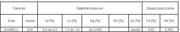

Znalazłem odpowiedzi stop w odlewni metalów kolorowych. 16zł za kg z wysyłką paletową.
Nic chyba lepszego nie znajdę. Trochę większa zawartość aluminium, ale powinno być ok.
Dokładnie do ZnAl6 o takich parametrach:
