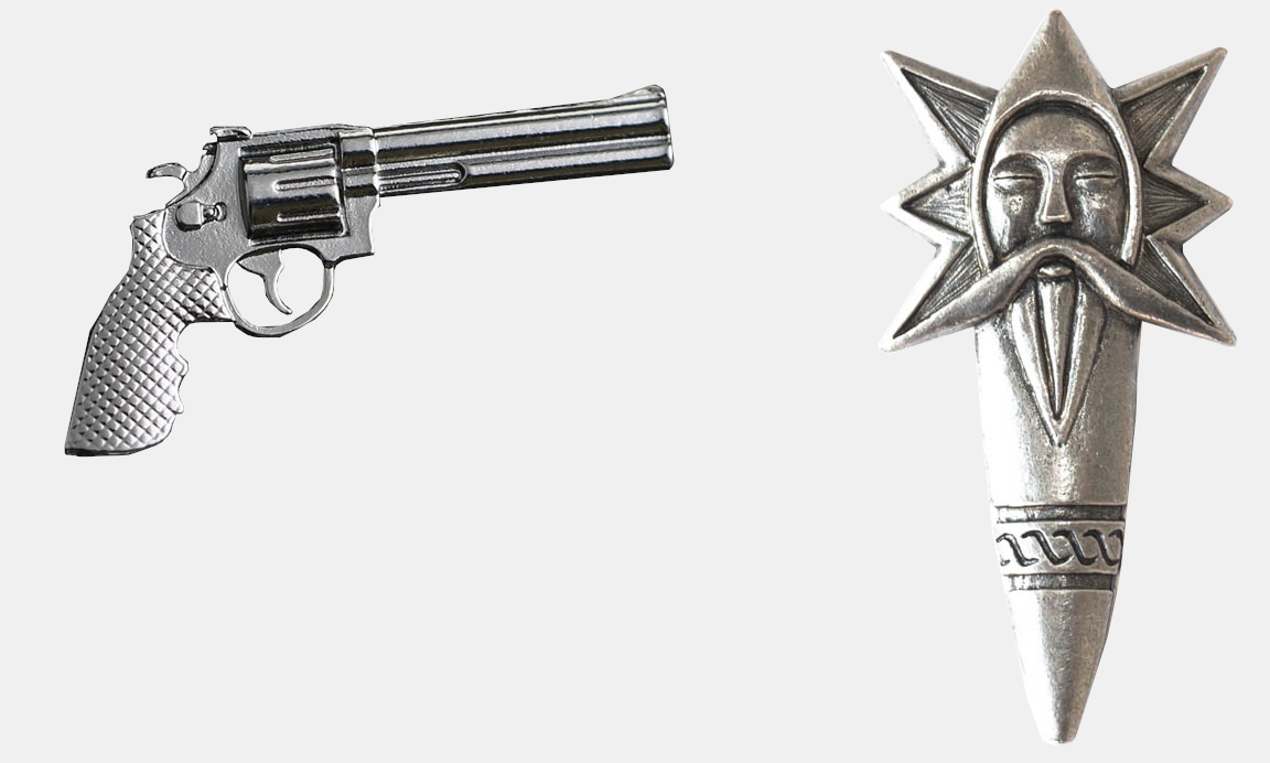

Dzień dobry,
Chciałbym się doradzić odnośnie wybrania stopu do odlewów takich elementów jak na foto.
Odlewnictwo amatorskie bezciśnieniowe. Forma odlewnicza - w zależności od materiału. Silikonowa, wyciętą w stali na cnc, piaskowa.
Ogólnie to ZnAl jest spoko, ale ciężko dostępny w jakiś sensownych ilościach. Na złomach w mojej okolicy nie ma.
Wolałbym kupić po prostu gotowy materiał na kg.
Może coś innego?
Aluminium jest ogólnie dostępne. Puszki, jakieś obudowy silnika itp. Tyle, że potrzeba wyższych temperatur, a co za tym idzie lepszych form.
Stop Aluminium i cynu jest fajny, tylko gdzie go kupić na kg?
Ew. może ma ktoś doświadczenie z takimi odlewami i podpowie z czego to może być robione?

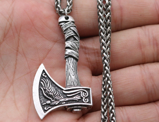

Elementy przykładowe.
Nie potrzeba tutaj jakieś hiper wytrzymałości.
Pozdrawiam serdecznie.

To jeszcze zapytam o piec ,lub możliwości topienia . Jeżeli zapytałeś o materiały łatwotopliwe to chyba nie masz dużych możliwości . Co do Al-u , ZnAl-u nie wypowiem się albo powiem krótko to marnej jakości materiał . Ja poszedł bym w mosiądz, lub a na pewno stop protetyczny . Odlewają z tego konstrukcje mostów - protez . Jakościowo super materiał , ( temp . top .trochę za wysoka ) efekt za to znakomity. Szkoda że nie mam zdjęć bo bym pokazał ,dwa hełmy perski i rzymski .

Mosiądz odpada - zbyt drogi, ciężki w obróbce. Aluminium czy Zinl nie są złymi materiałami. Przecież to tylko zwykłe breloki, a nie mosty.
Nie wiem dokładnie jaki jest proces technologiczny takich rzeczy. Pomyślałem o stopie cynku z aluminium, bo jest stosunkowo łatwy w obróbce i ma niską temperaturę topnienia, ale jest z kolei ciężko dostępny. Mosiądz potrzebuje wysokich temperatur, a to w efekcie skutkuje mniejszą opłacalnością.
Z tego co widzę na aliexpres, to głównie są robione z różnych stopów cynku. Nie zawsze podają konkretnie, ale często jest to właśnie stop cynku z aluminium i cynku z niklem.
Z tego co czytam, to też fajna jest stal 316L, ale nadanie jej odpowiedniej formy odbywa sie na prasie, a nie dysponuje ani szablonami ani prasą.
Ktoś wie gidze można by kupić, któryś z tych stopów np. na pręty? Bo nigdzie nie mogę odszukać. Wszędzie są laski do spawania, a one bardzo drogo wychodzą.
Ma ktoś doświadczenie z takimi wyrobami?

Ja kiedyś odlewałem ZnAl i jako materiał użyłem mimośrodów do mebli:
http://www.siso-pol.pl/mimosrod-do-pane ... -znal.html
Dorwałem wtedy fajną okazję na allegro i były tam mimośrody w niskiej cenie dostępne na kilogramy. Mimośrody po stopieniu odlewały się całkiem ładnie, choć robiłem trochę większe rzeczy niż Ty planujesz.
Możesz spróbować się odezwać do różnych sprzedawców, może zaoferują Ci dobrą cenę za kg:
https://gryc.com.pl/wp-content/uploads/ ... rodowe.pdf
Albo w allegro wpisz sobie mimośród meblowy 1000 szt., tylko dopytaj się, czy to na pewno ZnAl
Większe ilości dostaniesz w gąskach:
http://www.silesiasa.pl/odlewnicze-stopy-cynku
Breloczki i inne drobiazgi robi się często ze ZnAlu, bo oprócz niskiej temperatury topnienia i względnie niskiej ceny, to jeszcze można je odlewać do form gumowych bądź silikonowych, które dają możliwość odwzorowania drobnych szczegółów i są proste w obsłudze. Można nawet kupić gotowe maszyny do odlewania odśrodkowego ZnAl
W piaskowej formie takie drobne szczegóły można odwzorować tylko metodą na wosk tracony, ale i tak byłoby trudno i do tego dodatkowa robota z modelami

@grafmetal W sumie nie pomyślałem o jakiś już gotowych elementach. Mimośród wychodzi około 37zł za kg - dość dużo.
Może jakieś inne rzeczy jeszcze się z tego produkuje?
Dostałem ofertę z odlewni:
Anoda Cynkowa w kształcie kulek fi40mm. Średnio jakieś 17zł za kg z przesyłką paletową.
Co o tym myślicie? Nada się?

Zolekd pisze:Anoda Cynkowa w kształcie kulek fi40mm. Średnio jakieś 17zł za kg z przesyłką paletową.
To, co podałeś to praktycznie czysty cynk, a nie ZnAl, czyli do odlewania może być gorszy, w przeciwnym wypadku nie używano by ZnAlu
Jeśli potrzebujesz mniejszych ilości i wpiszesz w allegro "cynk ciężarek" to wyskoczą aukcję z ciężarkami do wyważania felg. Nie trzeba zamawiać palety, ale z tego co widzę większe oferty mają około 23 zł/kg
