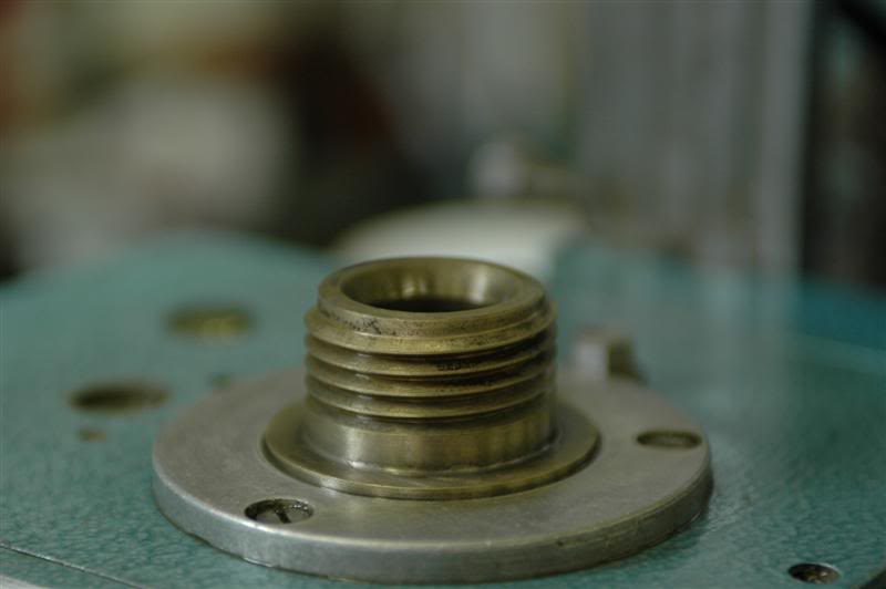

Post napisał: pabloid » 10 wrz 2011, 22:37
clipper7 pisze:Stosuję uchwyt do ER 32 na stożku wrzeciona, zdejmuję tylko uchwyt, tarcza zostaje.
Ja mam niestety końcówkę wrzeciona starego typu z gwintem taką jak na zdjęciu poniżej (no może bardziej błyszczącą :mrgreen: ):
No i uchwyt do tulejek mocuje się po zdjęciu tarczy, bo jest przystosowany do nakręcania na wrzeciono tak jak i tarcza zabierakowa...

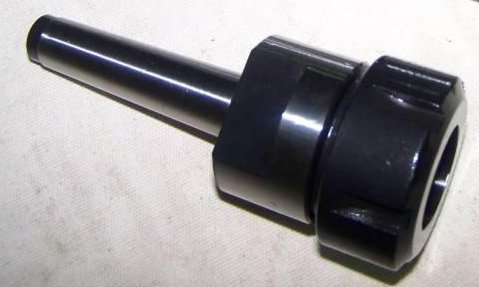

Post napisał: clipper7 » 11 wrz 2011, 09:25
Nie jest ważne, co na zewnątrz, ważne co wewnątrz. Twoje wrzeciono nie ma stożka w otworze ? Jeżeli ma, to możesz stosować coś takiego:
Oczywiście, tracisz przelotowość wrzeciona, max. Φ jest rzędu 20 mm, ale bicie dużo mniejsze niż w uchwycie. Możesz też stosować po stronie konika.

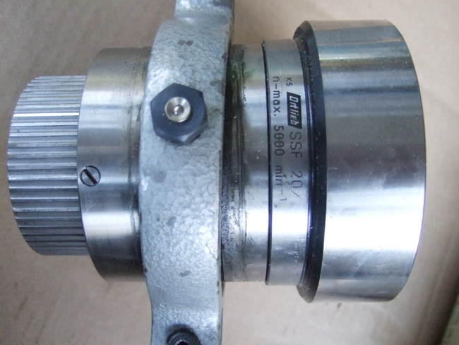

Post napisał: pabloid » 11 wrz 2011, 10:04
Wrzeciono ma oczywiście stożek- MK3. Taki uchwyt jak do frezów ma poważne ograniczenie- jest nieprzelotowy i płyciutki. Ja mam głowicę taką:
A tulejki :
