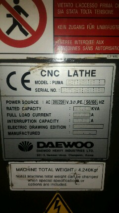

Z racji że przymierzam się do budowy domu, i projekt ktory wybrałem ma garaż w bryle budynku, mam pytanie.
Otóż plany co do garażu są całkiem inne jak chowanie w nim auta lub starych pierzyn ;) Ale do sedna, chciałbym w nim postawić tokarke cnc, coś na kształt pumy 250 oraz małą frezarke narzędziową i ewentualnie moją tue 35 (jeśli było by miejsce).
Panowie jakie w takim wypadku przyłącze elektryczne do budynku musiałbym zrobić? Standardowo jest chyba do 40 kW. Czy jest to wogule realny pomysł?
Załaczam zdjęcie z tabliczką znamionową z pumy 250.
Dzięki i Pozdrawiam.

Moc przyłączeniowa urządzenia to moc jaką pobiera to urządzenie w maksymalnym szczycie. I to też nie do końca, bo mały zasilacz impulsowy w krótkiej chwili podczas włączania może wziąć kilkadziesiąt kW i ludzie się dziwią ze się styki włączników wypalają i kleją.
Normalnie moc pobierana, w przypadku urządzeń mechanicznych i większości elektronicznych, jest znacznie mniejsza, nawet kilkakrotnie. Podłącz miernik mocy, choćby solidny amperomierz na kolejnych fazach, to się przekonasz ile faktycznie mocy ŚREDNIO konkretna maszyna pobiera. Jeśli użyjesz amperomierza szczytowego, dowiesz się jaki był pobór w maksimum. W zasadzie nie ma innej metody. Potem przemnożysz sumę maksymalnego poboru przez 2 i będziesz miał z bezpiecznym zapasem.
Nie ma czegoś takiego jak "łącze standardowe". Zamontują tyle mocy za ile zapłacisz. Ważne są bezpieczniki topikowe główne. Jeśli się sfajczą, to będzie kosztowało. Licznik energii też musi być na odpowiedni zakres i nie można go długotrwale przeciążać.

U mnie na 18kW mocy chodza czasami 3 maszyny CNC na raz + urzadzenia domowe, kazda ciagnie po 8-15kW wg tabliczek znamionowych i nie ma problemu, za nadmiar pobranej energii nie place ;).
Zaloz sobie 18-24kW dla bezpieczenstwa i starczy spokojnie jeszcze na gotowanie wody:!:
Jesli nie prowadzisz dzialalnosci oficjalnie taryfa domowa wyjdzie duzo taniej.

Powiedz gościom w zakładzie energetycznym, co byś chciał robić i jak to robić, co podłączać i jak podłączać, a oni Tobie powiedzą o jakie przyłącze masz wnioskować. Inaczej może być niemile zaskoczenie, szczególnie jak wspominasz o podłączaniu silników, które w nieprzemyślanych warunkach przyłączeniowych potrafią chwilowo szarpnąć z sieci amperów razy sześć. Istotna jest też odległość od trafo, więc jeszcze raz powiem - pytaj u dostawcy energii, a nie na forum.
I najważniejsze jest to, że jak będzie tak zwany zonk, to lepiej będzie się bronić decyzją ZE wydaną na podstawie złożonego wniosku, niż poradami gości z amatorskiego forum. Czyż nie?
