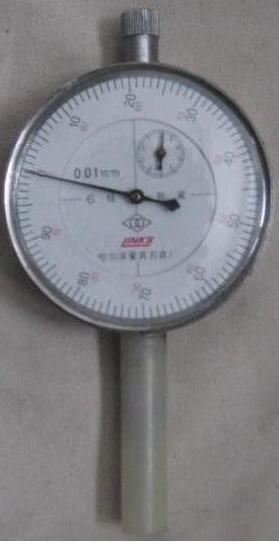

clipper7 pisze:
mapeciontko pisze:nie posiadam informacji na temat jakie wybrać czujniki
Rozumiem, że chodzi o czujniki zegarowe. Warto kupić polskie lub niemieckie, ale tylko nowe (leżaki), w pudełkach i z ew. wyposażeniem (najczęściej są to wymienne końcówki i mocowania). To delikatne przyrządy i zakup używanych jest ryzykowny. Ceny nie są zaporowe. Podobno całkiem dobre są ruskie. Unikałbym skośnookich.
Jeśli chodzi o czujniki, to najsolidniejsze to Chińskie ,,Links".Klękajcie Narody- to czujnik tak solidny,że na 3 pokolenia wystarczy. Nie dorównują mu Japońskie ,Szwajcarskie, Niemieckie,a nawet Radzieckie KI. Polskie Premet ,to badziewie ciosane siekierą.
Wygląda tak.
