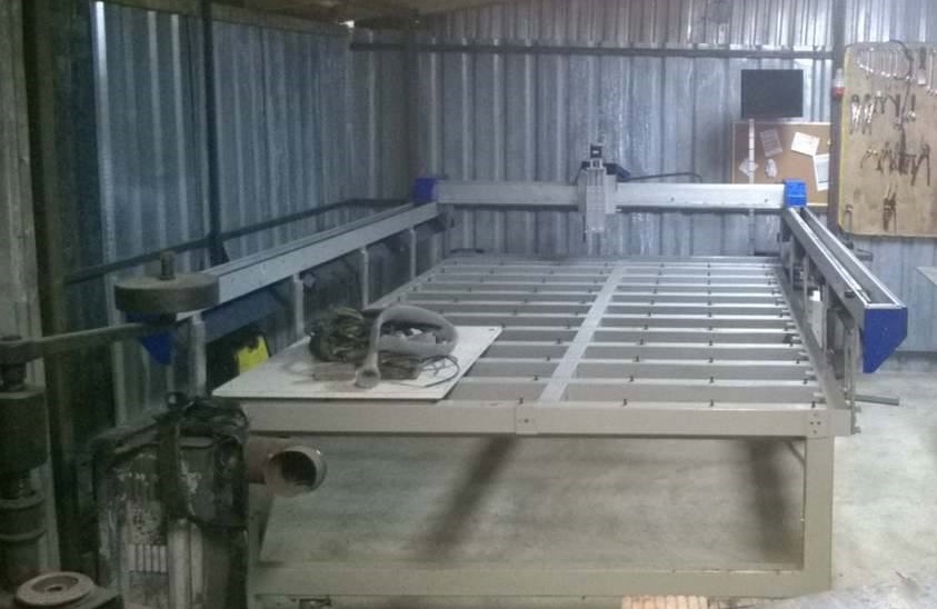

Uruchomiłem ploterek i działa nie uziemiałem dodatkowo i tnie .
Wszystkie przewody od sterowników to skrętki coś w rodzaju sieci CAN w pojazdach , ruchome części brama i zetka
połączone osobnymi grubymi (około 4mm2 )przewodami do ramy plotera w jednym punkcie przewody silników ekranowane połączone ekranem jeną stroną do ramy drugi koniec ekranu od strony silników jest wolny (niepodłączony).
Sterowniki silników przykręcone do ramy (rama i belka aluminiowa ) zasilacz impulsowy .
Do sterownika CNC dorobiłem ekran z aluminiowego profila (rura prostokątna i wycięte otwory na złącza i gniazda ) też przymocowałem do ramy .
Na zasilaniu plotera z sieci filtr przeciwzakłóceniowy (kondensatory i dławik) wyjęty z jakiegoś dużego zasilacza .
Komputer to terminal z wgranym WIN XP embedded i Mach 3 .
Udało się wyciąć komplet blach gr 6mm do mini koparki i nic nie spaprać ale jak się nie podłączy kabla masy przecinarki do rusztu to cuda się dzieją (udało się zapomnieć to i była możliwość się przekonać co się stanie padł jeden scalaczek ale wykorzystałem inne niewykorzystane wejście i dale działa) .
Przewód od palnika nieekranowany położony razem z innymi w prowadniku .
Zobaczymy jak będzie dalej .

Dorzucę swoje doświadczenia.
Mamy ploter samoróbkę (kiedyś kupiony działający i właśnie zakończyliśmy kolejne przeróbki).
Sterowanie to standardowy zestaw bazujący na SSK-MB2 (komplet kupiony w EBMIA) oraz źródło Magnum 100 A.
Miałem problemy z zakłóceniami, tj. podczas zajarzania łuku zacinały się klawiatura i myszka, ale program szedł.
Maszyna stoi w "blaszaku" wykonanym z konstrukcji stalowej (słupy HEB120 itp. - dość masywna; do samego blaszaka nie ma jeszcze podłączonego prądu, bo nie jest dokończony; maszynę zasilamy z głównego warsztatu przedłużaczem 1F i 3F).
Przeczytałem ten i inne tematy i zrobiliśmy następujące modyfikacje:
1. Wkopaliśmy bednarkę pręt fi20 6m po wiecznie zacienionej stronie i połączyliśmy to płaskownikiem bednarkowym z konstrukcją.
2. Rama, wanna, brama osi Y oraz szafa PC i skrzynki sterowniczej są podłączone ze sobą przewodem miedzianym 25mm2 oraz jednym do konstrukcji wiaty.
3. Źródło Magnum postawiliśmy najdalej od szafy (po przekątnej ile starczył kabel), który jest podwieszony ponad stołem i też obudowa jest zapięta takim samym kablem 25mm2 do konstrukcji wiaty.
W skrócie szału nie ma. W momencie zajarzenia łuku myszka i klawiatura (obie na USB) przestają reagować, po tym już to się poprawia.
