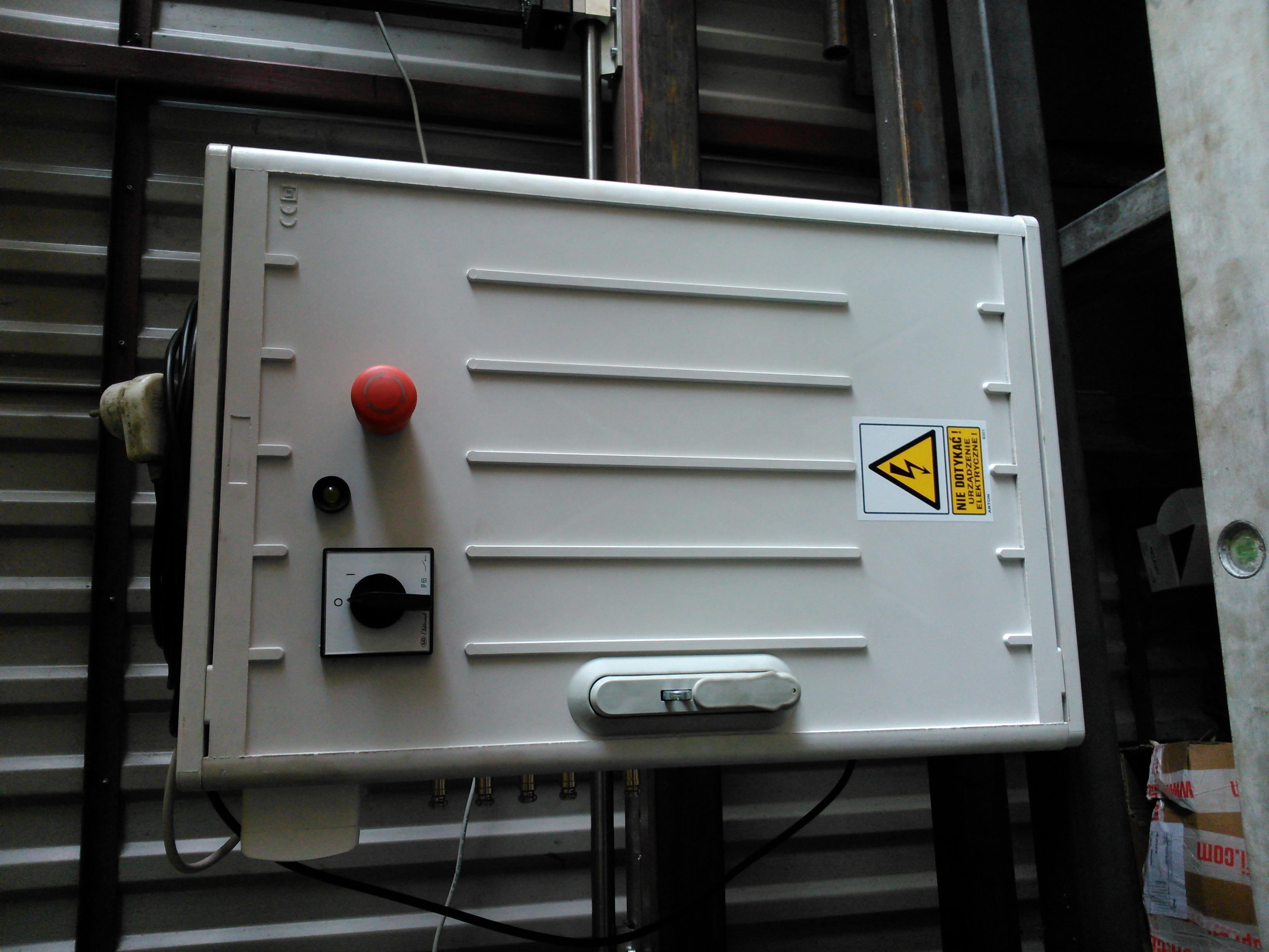

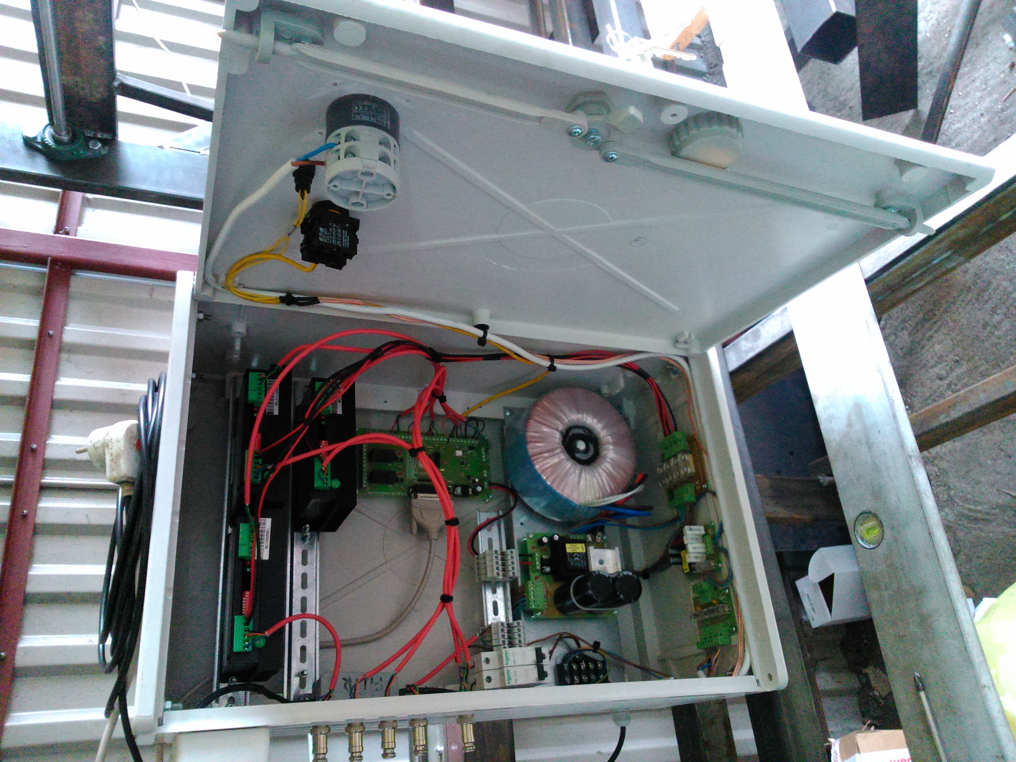

Wszystko prawie jasne tylko tak:
Szafe sterownicza mam z Tworzywa a nie metalowa wiec jak ja uziemic? Które przewody od czego spiac razem i wpuscic w uziom?
Komputer normalnie przez listwe zasilająca z filtrem do prądu a kabel LPT jest obustronnie ekranowany - czy odciąć ekran z którejś strony?
Dodatkowo zauważyłem ze po wpieciu plazmy w jednym rogu hali a kompa w drugim zakłócenia sa jakby mniejsze bo przy zapalaniu HFu szarpie obrazem na monitorze i wywala błąd .....
Czym można wyekranowac przewód plazmy i gdzie go podpiąć ten ekran, też pod uziom?

W takim razie trzeba będzie działać z uziomem. Rozgrzebałem już cała elektronikę bo zakładam czujniki pojemnościowe do "bazowania" maszyny bo krańcówki mechaniczne są średnio dokładne a do tego od razu zrobię krańcówkę do pływającej osi Z dla detekcji materiału więc jak to złożę to zajmę się uziomem.
We wtorek albo środę raczej wkopiemy bednarkę w ziemię- dobijemy z dwie szpilki po ok 3m i podepniemy pod maszynę, obudowę plazmy i wszystkie ekrany z szafy sterowniczej oraz dołożę jedno gniazdo z "bolcem" do kompa i monitora mostkując "zero" z bolcem więc uzyskamy zerowanie obudowy kompa i monitora. Do tego rozetnę wtyczkę LPT w szafie i odłączę ekran tak aby pozostał tylko przy kompie.
Jak nie pomoże to tniemy skrzynkę metalową tylko nurtuje mnie jedna rzecz - montując w niej sterowniki itp elementy to ich obudowy np sterownik silnika krokowego SK8080 bo takie mam mają być przykręcone do obudowy metalowej tak aby łączyły z nią czy na podstawkach izolujących? No i czy tą szafę przykręcić do ramy maszyny czy wywalić np na ścianę obok maszyny?
Jak lepiej - teraz wolę pytać niż drugi czy trzeci raz poprawiać i tracić czas......
Szafa sterownicza wygląda tak: (stare zdjęcia bo nie ma wentylatora ale już jest domontowany z boku na wysokości sterowników)
