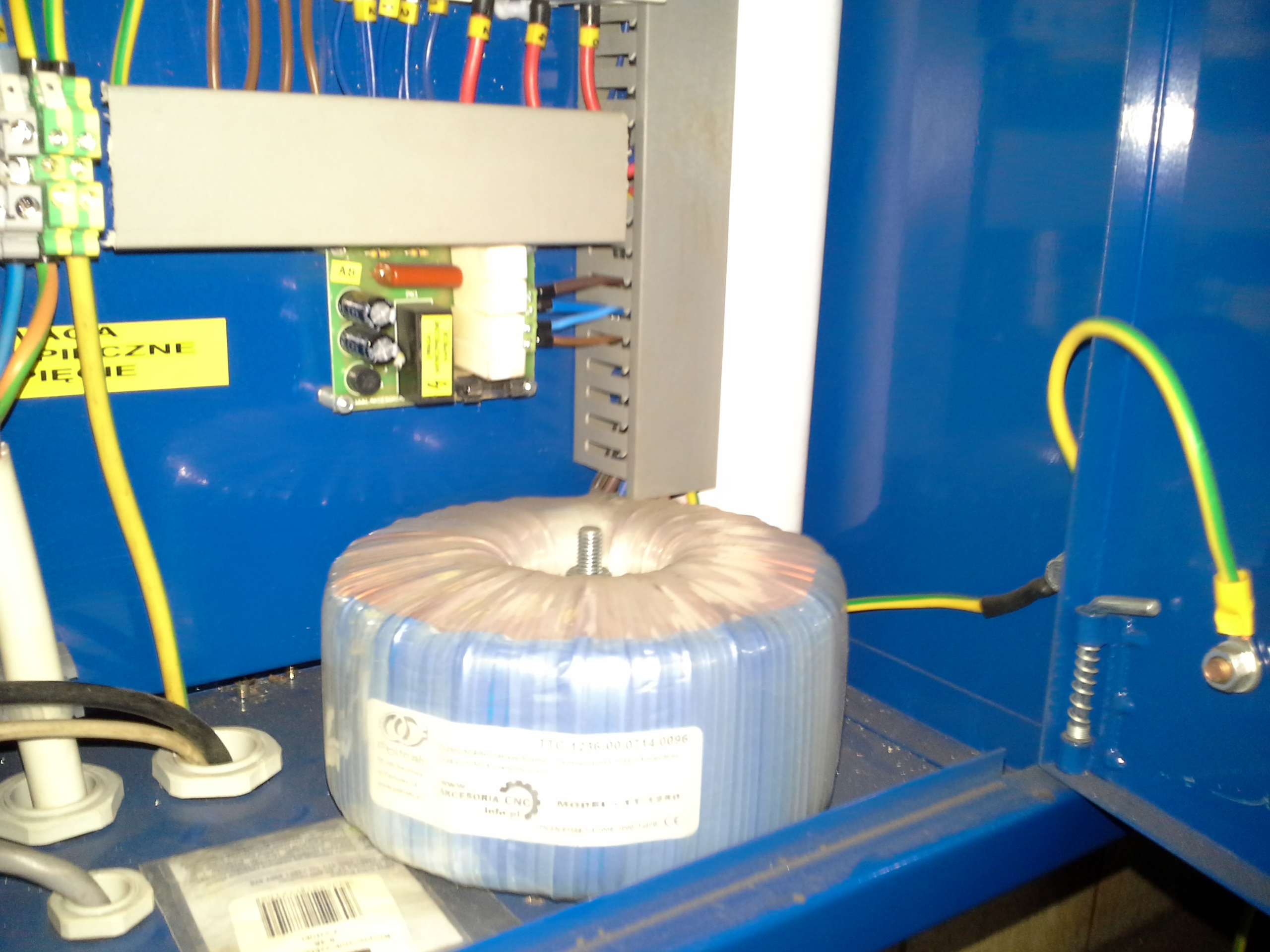

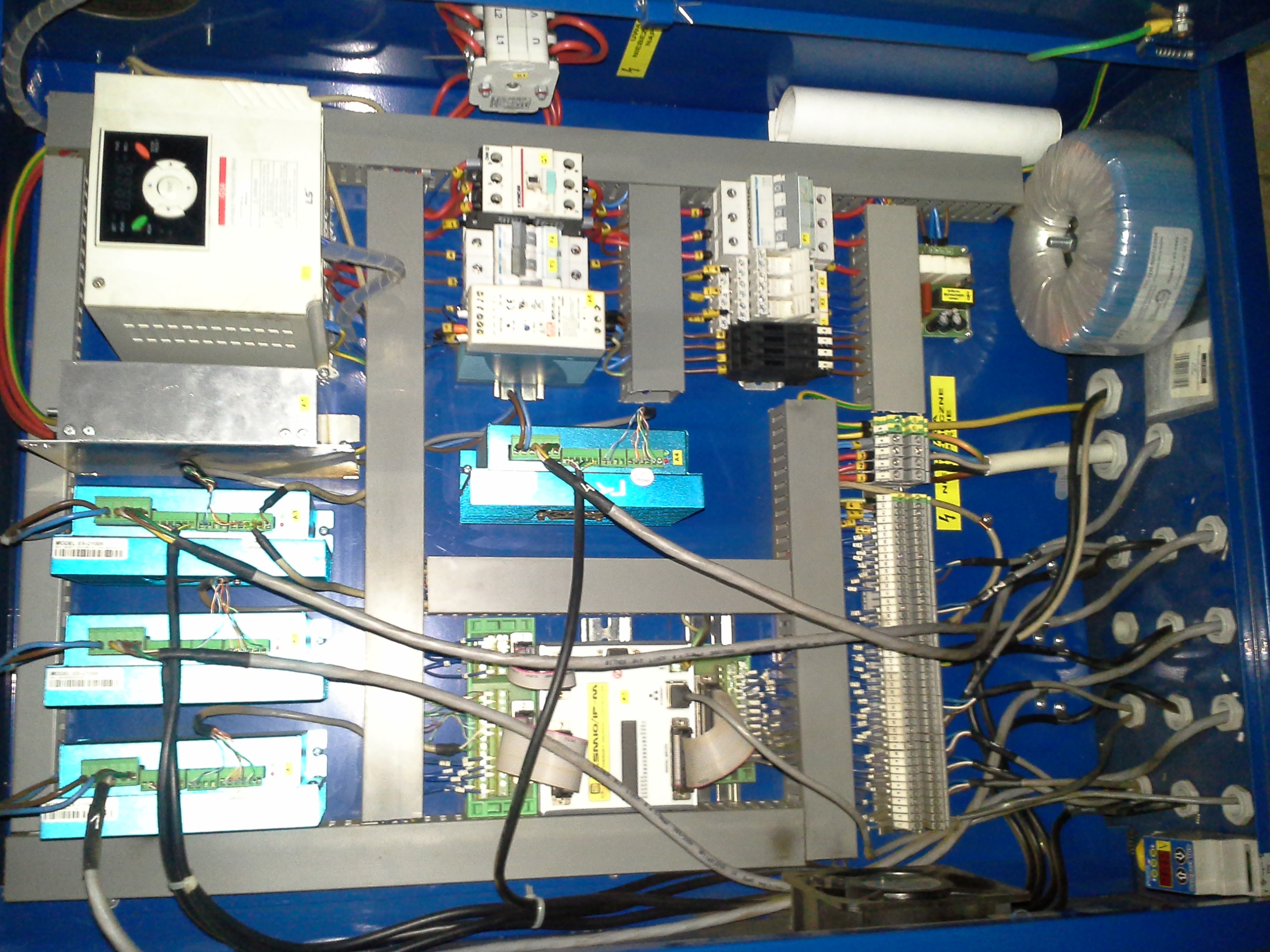

snajperman-s1
Posty: 340
Rejestracja: 22 kwie 2010, 10:34
Lokalizacja: Nowy Sącz
#20
Post napisał: snajperman-s1 » 01 lip 2015, 22:54
Witam po krótkiej przerwie choc widzę ze temat ruszył z kopyta :)
Wiec do rzeczy:
1. Zrobiony uziom - wbite 3rurki ocynkowane 1/2 cala po 2 metry co ok 1.5m połączone i polaczone bednarka ok 20x5 wkopana ok 40cm od strony wiecznego cienia za hala, całość przypieta śruba M10 do konstrukcji metalowej garazu.
2. Zrobione gniazdo z 3pinami - zero złączone z bolcem.
3. Połączone ekrany wszystkie w szafie wraz z metalowymi podstawami do PE i sieci (mojego zera)
4. Podłączona obudowa plazmy do uziomu (narazie przewodem 1.5mm)
Efekty:
Jest lepiej ale szału nie ma :evil:
1. Najpierw przy odpaleniu plazmy gasł monitor na 2s.... Wysunął sie przewód zasilający - dopialem i jest OK
2. Przestała dzialac myszka bezprzewodowa tzn przy odpalaniu spindala gdzie chce.
3. Raz na 15razy jeszcze wywala EStopa ale to moze wina przewodów do uziomu bo taka prowizorka narazis łączona kleszczami - jutro założę porządne kable.
4. Oraz tak mi sie wydaje ze program gubi polozenie, skalibrowane osis nagle przestają być skalibrowane.
Dodam ze bez włączonej plazmy można cały dzień jeździć i jest OK.
No i problem moze byc jeszcze jeszcze bo - material narazie mi stoi na kobylkach, nie mam ruszt a podstawy i wanna sa malowane wiec nie bedzie łączył uziom.... Jutro zepne z rama i zobacze....
Ktoś ma jeszcze pomysły co zmienic?
