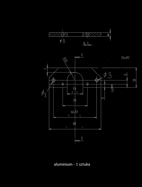

Odniosę się do różnicy wymiaru uzyskanego do zamierzonego w wyniku frezowania. Frezy 2,4 są często tak zwymiarowane, w rzeczywistości są to narzędzia produkowane w wymiarze dla tech.dent i mają fi2,35 dla dobrych firm, a te gorsze nawet 2,3. Średnica części roboczej jest równa średnicy trzonka, dla frezów niekształtowych. Stąd może wynikać inny wymiar po frezowaniu.
Nie neguję pomocy w postaci gotowego kodu, na początek, ale dla mnie to "ryba". Fajniej byłoby dać wędkę :). W mach'u, nawet demo, są kreatory, którymi można sobie wygenerować takie proste operacje jak kieszeń okrągła itp. Myślę, że nakierowanie na taką możliwość ułatwi i pracę, i zapoznanie z programem i naukę pisania gkodów. Można sobie np. porównać dwa wygenerowane z małymi zmianami, aby odkryć zasady.

To czemu kod na kieszeń nie wygląda tak :)

zacharius
Posty w temacie: 11
Posty: 2558
Lokalizacja: Kraków
#24
Post napisał: zacharius » 14 sie 2013, 23:15
ano bo kolega używa innych bajerów :razz:
ja po prostu to zgenerowałem w CamBamie
spebik
Posty w temacie: 19
Posty: 33
Rejestracja: 07 sty 2010, 20:48
Lokalizacja: Olsztyn
#25
Post napisał: spebik » 15 sie 2013, 01:24
Witam Kochani Przyjaciele. Widzę że chętnych do pomocy jest coraz więcej i bardzo mnie to cieszy. Niestety dzisiaj nie udało mi się nic zrobić gdyż do czasu przyjścia córki siedziały mi na głowie wnuki a po południu jak mi znowu zaczęło nawalać serducho to już myślałem że to koniec. Teraz już jest dużo lepiej i chociaż mogę Wam Kochani odpisać i podziękować. Witam Ciebie "Kamar" i od razu podziękowania za pomoc. Cieszę się że są jeszcze na tym świecie ludzie którzy pomagają bezinteresownie innym. Masz rację "tomcat65" że zamiast ryby powinienem otrzymać od Was haczyk! Też tak uważam ale uwierz mi że w moim wieku informatyka już bardzo ciężko wchodzi, chociaż bardzo pragnę się tego nauczyć. Nie wiem co jest ale czytam pięć razy i pomimo zrozumienia tekstu dalej jestem głupi. Powolutku jednak dzięki takim ludziom jak Wy zaczynam kapować ten g-kod. Niby to proste ale niestety już nie dla mnie. Ostatnio lekarze zameldowali mi że mam już dość daleko posuniętą demencje i być może tu jest przyczyna. No ale koniec już narzekania. Chciałbym Was kochani jeszcze zapytać w jakim programie najlepiej narysować i zamienić w g-kod rysunek z załącznika. Proszę tylko o haczyk czyli radę a nie o rybę.hihi Spróbuję coś wyrzeźbić samodzielnie.Pozdrawiam Was Serdecznie.
Posty: 17328
#26
Post napisał: kamar » 15 sie 2013, 06:37
zacharius pisze:ano bo kolega używa innych bajerów :razz:
Bajer jest taki sam. Po prostu generujesz tylko jedno przejście i dopisujesz trzy linijki :) I kod staje się bardziej przyjazny do roboty.

Post napisał: zacharius » 15 sie 2013, 09:24
Kamar: noom może kiedyś obczaję te inne moce :) póki co nie miałem potrzeb ręcznej modyfikacji kodu po stworzeniu z CAMa.
Spebik: ja używam CamBam służy do tworzenia kodu z rysunku z programu CAD (Solid Edge 2D Draft) z tego co widziałem to proste rzeczy też można w nim rysować. CamBam ma 40 uruchomień za darmo i za jedno uruchomienie można przetwarzać dowolną ilość plików. SE 2D Draft jest całkowicie bezpłatnym po rejestracji, tylko trzeba raz na jakiś czas odświeżyć licencje.
niestety o ile do SE 2D Drafta jest spolszczenie dostępne, to CamBam jest po angielsku. może koledzy coś doradzą żeby po polsku pisało

Skoro CamBam wygenerował kod ,który sprawdził się w praktyce to może w tej sytuacji warto zainteresować się właśnie tym programem. Ma sporo samouczków.
---> Link
:grin: Żeby nie mieć wrażenia, że to ryba a nie wędka można np. generować proste g-cogy i przerabiać wg. bardzo ciekawego pomysłu kamara.
