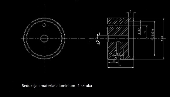

Chciałbym wyfrezować detal taki jak w załączniku...niestety moja zabawa z cnc dopiero się zaczyna i bardzo ale to bardzo kiepsko kapuję. Nie mam pojęcia jak się do tego zabrac. Posiadam frezareczkę Proxxon mf70 przerobioną na cnc i do tego mach3. Mach3 wraz z frezarką 1spółpracuje poprawnie ale poza gotowymi gkodami nie potrafię sam nic stworzyć. Czytałem o jakimś programie Artcam ale po obejrzeniu dema doszedłem do wniosku że w moim wieku (76 lat) już jest to dla mnie bariera nie do pokonania. Dlatego ogromna prośba do użytkowników forum...czy zechciałby ktoś wygenerować dla mnie gkod z rysunku tech. jaki załączam do postu? Bardzo proszę. Nie wiem dlaczego ale nie mogę dodać załącznika, chętnie podeślę na maila. Pozdrawiam Kolegów Serdecznie...czekam na odpowiedz i pomoc. [email protected]

Kod: Zaznacz cały
G54 G17 G21 G40 G80 G90
T1 (WIERTLO 5)
M6
S2000 M3
G43 Z100. H1
G00 X0. Y0. Z20.
G01 Z10. F1000
G83 X0. Y0. Z-28. R2 Q4 F200
G01 G80 Z20. F2000
G00 Z100.
M01
T2 (WIERTLO 3.2)
M6
S2000 M3
G43 Z100. H2
G00 X0. Y13. Z20.
G01 Z10. F1000
G83 X0. Y13. Z-28. R2 Q3 F150
G01 G80 Z20. F2000
G00 Z100.
M01
T3 (FREZ 5)
M6
S3000 M3
G43 Z100. H3 D3
G00 X0. Y0. Z20.
G01 Z10. F1000
G01 Z-5 F200
G41 X3. Y0.
G03 X0. Y4. I-4. J0. F500
G03 X-5. Y0. I0. J-5.
G03 X0. Y-6 I6. J0.
G03 X7. Y0. I0. J7.
G03 X0. Y8. I-8. J0.
G03 X-9. Y0. I0. J-9.
G03 X0. Y-10. I10. J0.
G03 X11. Y0. I0. J11.
G03 X0. Y12. I-12. J0.
G03 X-13. Y0. I0. J-13.
G03 X0. Y-14. I14. J0.
G03 X15. Y0. I0. J15.
G03 X0. Y16. I-16. J0.
G03 X-16.675 Y0. I0. J-16.675.
G03 X-16.675 Y0. I16.675. J0.
G01 G40 X0. Y0. F700
G01 Z20. F2000
G00 Z100.
M01-

Wiertło 5mm na mf70? Frezowanie z zagłębieniem 10? Z g-kodem jest tan problem że musi być dopasowany do konkretnej maszyny, dostępnych narzędzi i materiału. Oczywiście w pewnych granicach można dopasować ale do tego trzeba znać składanie g-kodu... Obawiam się że bez DOKŁADNEGO opisu części, przedyskutowania mocowania materiału i kolejnosci obróbki nikt ci działającego kodu nie zrobi. Nieprzerabiana mf70 prawdopodobnie nie jest w stanie frezować na głębokość 25mm (nawet w cyklach po 0.5mm) - po prostu frezy o srednicy chwytu 3.2.. mają zbyt krótkie ostrza, więc zewnętrznej średnicy raczej z płyty nie wytniesz. Teoretycznie możesz wziąć "plasterek" wałka 48mm (?), "jakoś" go zamocować, "wycelować" wyfrezować wybranie na 5mm, zmienić narzedzie na wiertło 3.2mm, wywiercic otwór 3.2mm, "zapunktować" otwór 5mm, zdjąć detal z frezarki i wiertarka ręczna zrobić otwór 5mm. Dokładne toto nie bedzie ale bez informacji co to jest ciężko powiedzieć

Niesamowite! Nie wiem jak mam dziękować? Siedziałem nad tym kilka dni i totalne zero a tu Kolega PiRoman załatwił sprawę w kilka minut! To się nazywa profi!!! Bardzo ale to Bardzo dziękuję!!!Tylko jeszcze pytanie....jak zmienić grubość frezu bo mam 2.4mm. Czy do wykonania otworów muszę zmienić frez na wiertło czy otwory wykona zamontowany frez?
Jeżeli trzeba wymienić to czy można usunąć opcję wiercenia z programu przez usunięcie linii odnoszących się do wiercenia? Zdaje sobie sprawę że sprawę że są to śmieszne pytania dla znawcy, dla mnie jednak są bardzo ważne.
Jeszcze raz dziękuje i SERDECZNIE POZDRAWIAM.
Wojtek
[ Dodano: 2013-08-11, 12:54 ]
Witam ponownie...Bardzo dziękuję wszystkim za pomoc. Jeżeli chodzi o materiał to wystarczy grubość 10mm ...nie musi być tak jak na rysunku 25mm. Frez mógłby tylko zaznaczyć miejsce na otwór 3,2mm. Chodzi mi głównie o wykonanie krązka o srednicy 40mm oraz zagłebienia na 5mm o średnicy 33,85, zaznaczenie środka oraz miejsca na otworek 3,2. Mam frez o średnicy 2,4mm
[ Dodano: 2013-08-11, 13:56 ]
Wrzuciłem wygenerowany kod przez Kolegę PiRoman do Mach3 i wyrzuca mi błąd G80 linia 9 G80 linia 20 oraz Bad character linia 44. Co to może być? Może Kolega PiRoman mi jeszcze pomoże. Z góry pięknie dziękuję.
[ Dodano: 2013-08-11, 18:02 ]
Dodam teraz właściwy rysunek detalu który chciałbym wyfrezować frezem 2,4mm.
pozdrawiam serdecznie Kolegów i liczę na pomoc.
