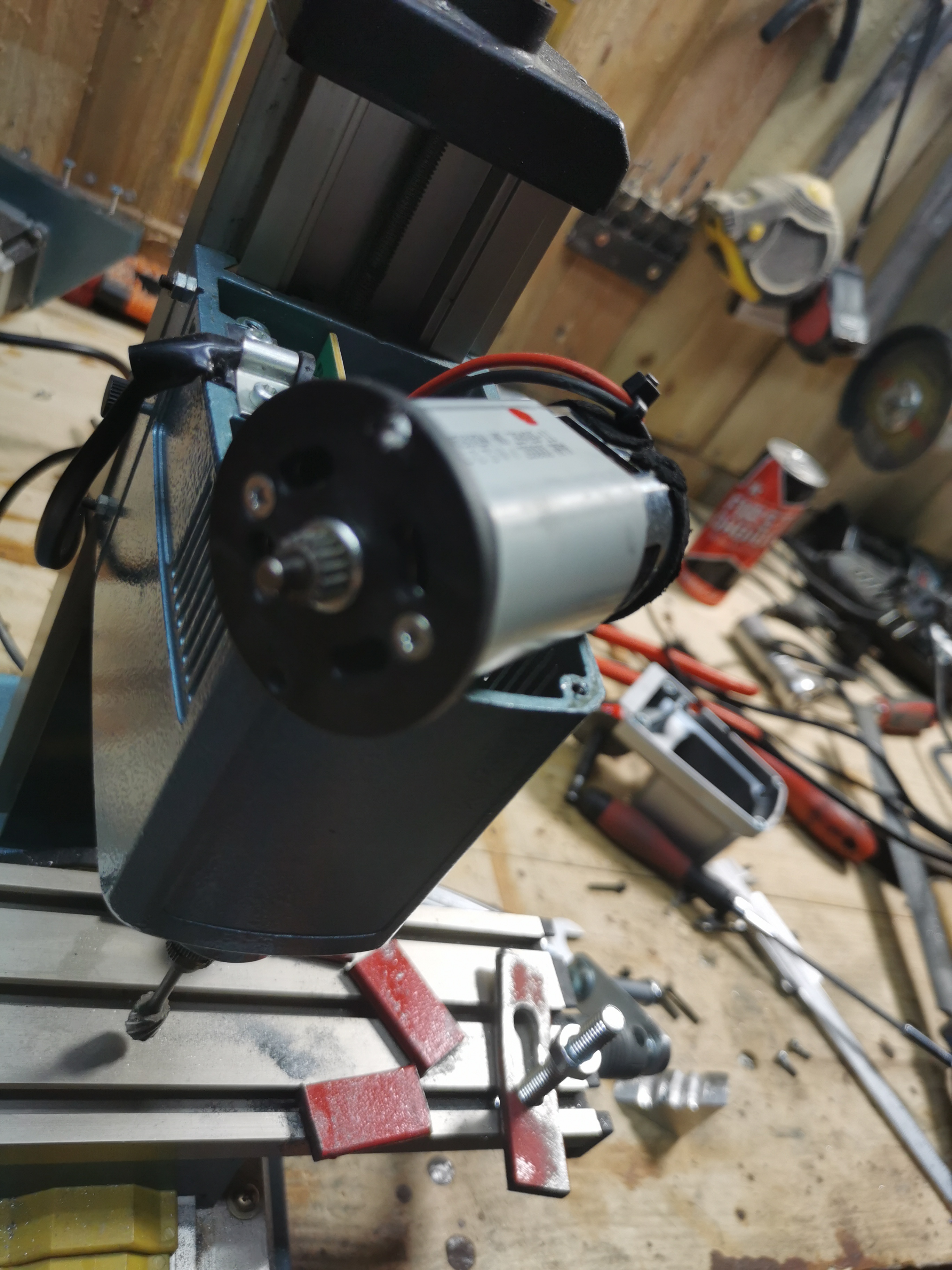

witam. niedawno nabyłem za małe pieniądze proxxon mf 70, ma on silnik o mocy 100w - co jest bardzo słaby. próbowałem dzisiaj frezować aluminium, i ledwo co dawał radę. więc wpadłem na pomysł żeby zmienić silnik na 200 w.
z tego co pomierzyłem multimetrem, to mf70 podaje prąd na silnik w zakresie 38v (5000 obrotów) do 102v (20.000 obrotów.) jaki silniczek, lub jaka przeróbkę polecacie?

Bardzo łatwo jest tam zamontować silniki serii 775 (nawet 280W). Opisałem to tutaj ulepszona-konwersja-cnc-proxxon-mf70-t1 ... ml#p728502
oglądałem już to wcześniej. skąd miałeś sprzęgło? i jakie gmbl?

Post napisał: TOP67 » 08 lis 2021, 20:50
Sprzęgło, a właściwie jego połowę wyfrezowała sobie sama MF70
GRBL 1.1
I ręcznie sterujesz obrotami? czy przez kompa?

Post napisał: TOP67 » 08 lis 2021, 20:56
Oczywiście, że przez kompa.
