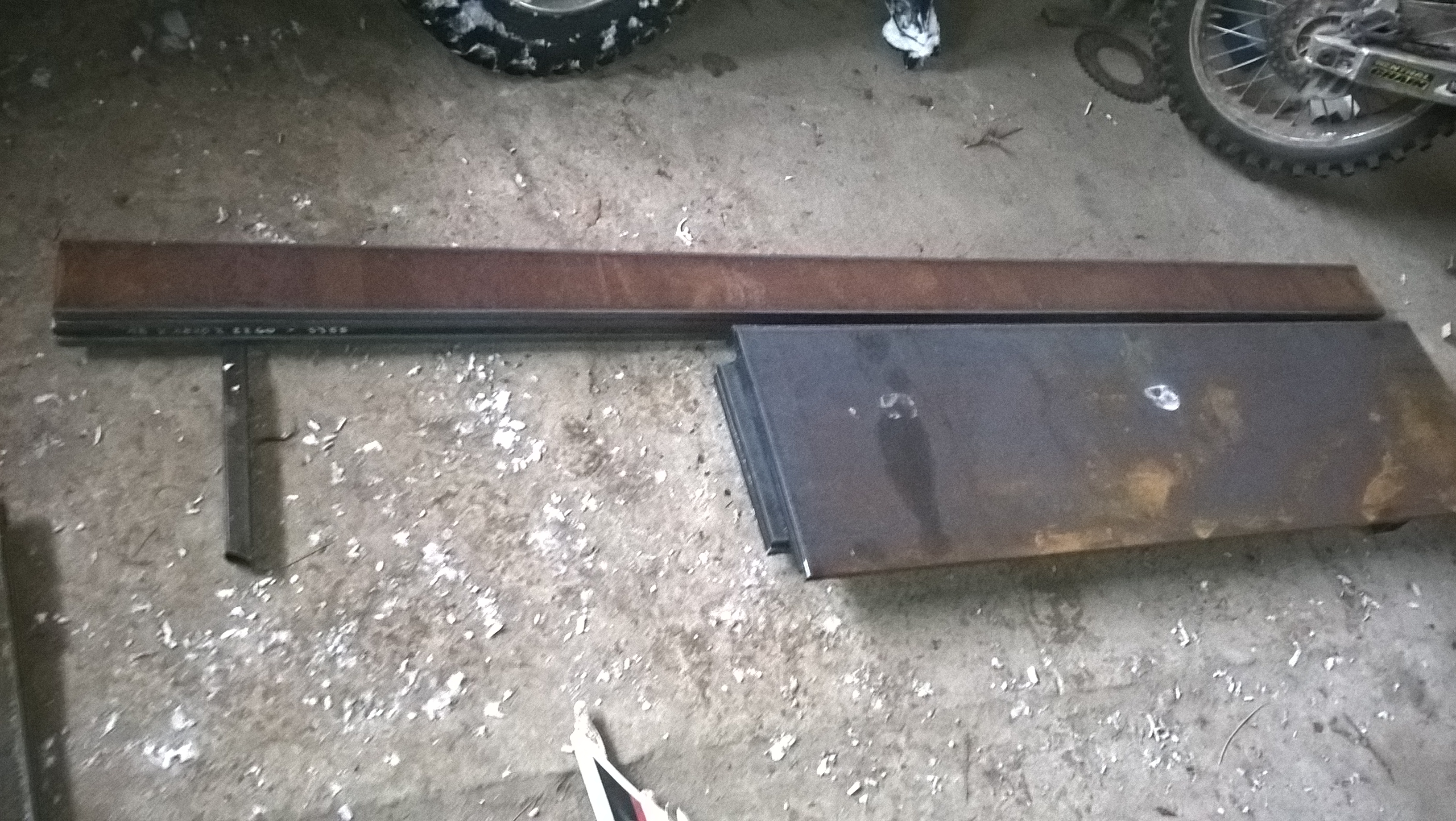

Materiał na miejscu , wstępnie pocięty na wymiar :wink:

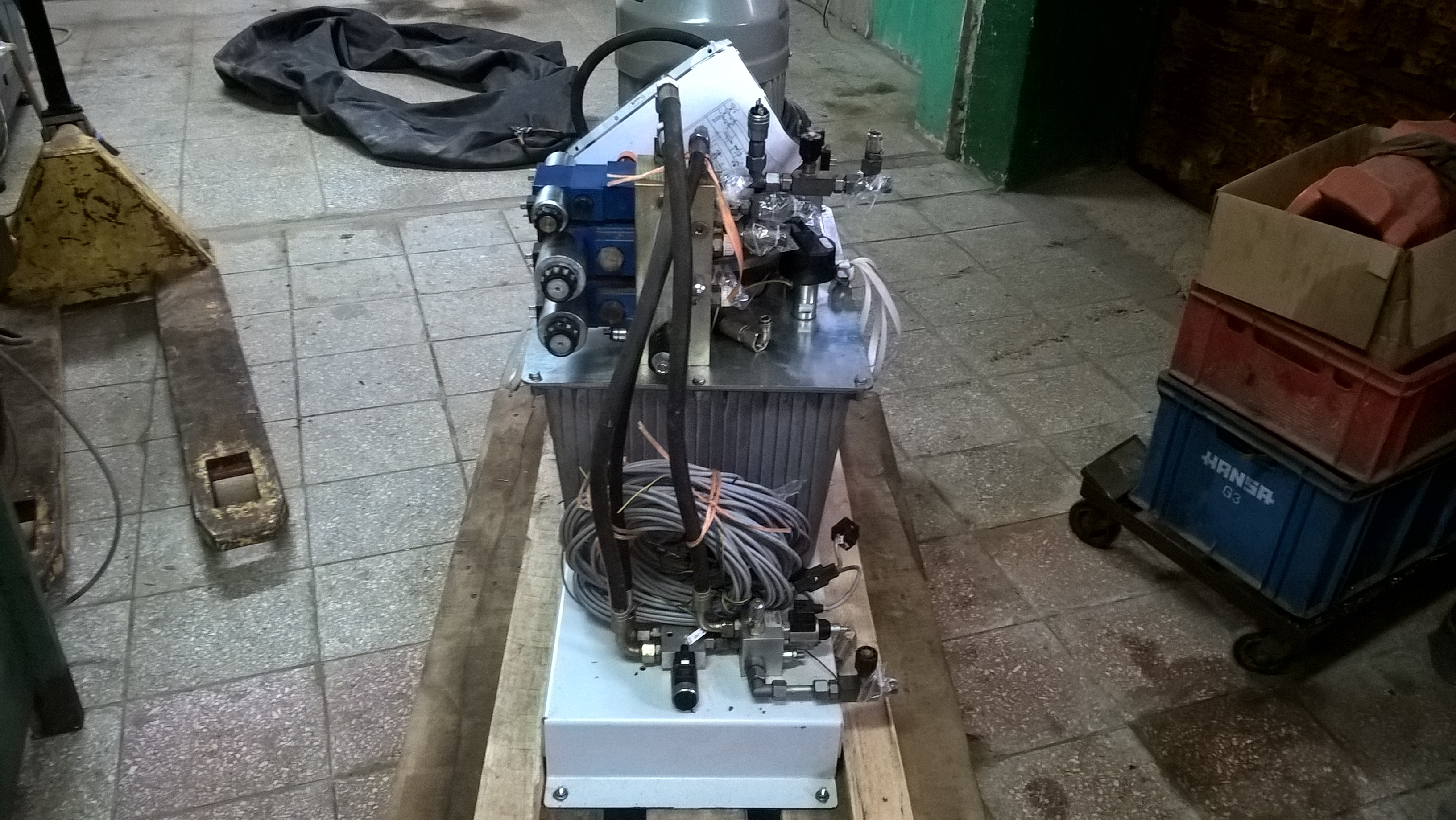

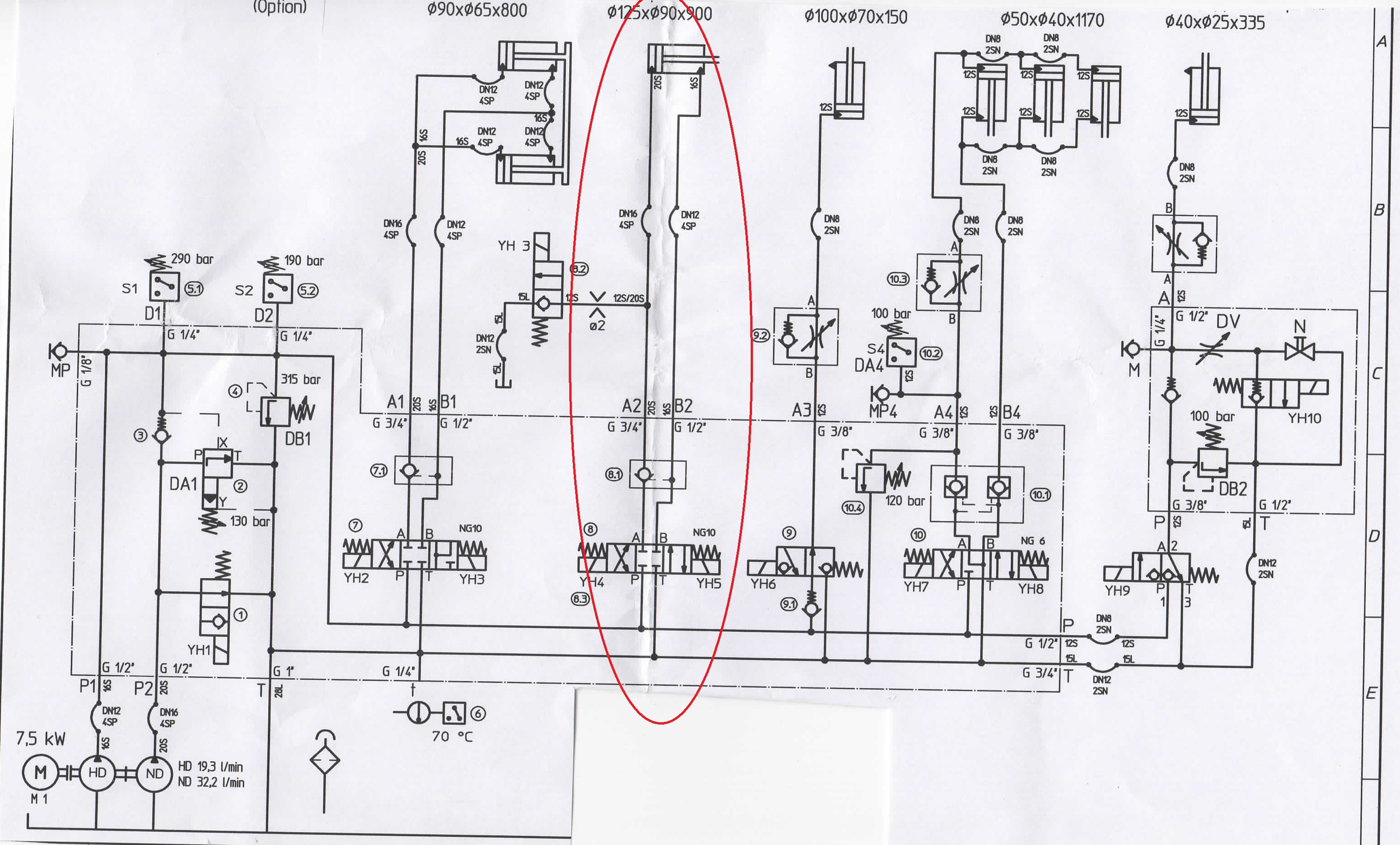

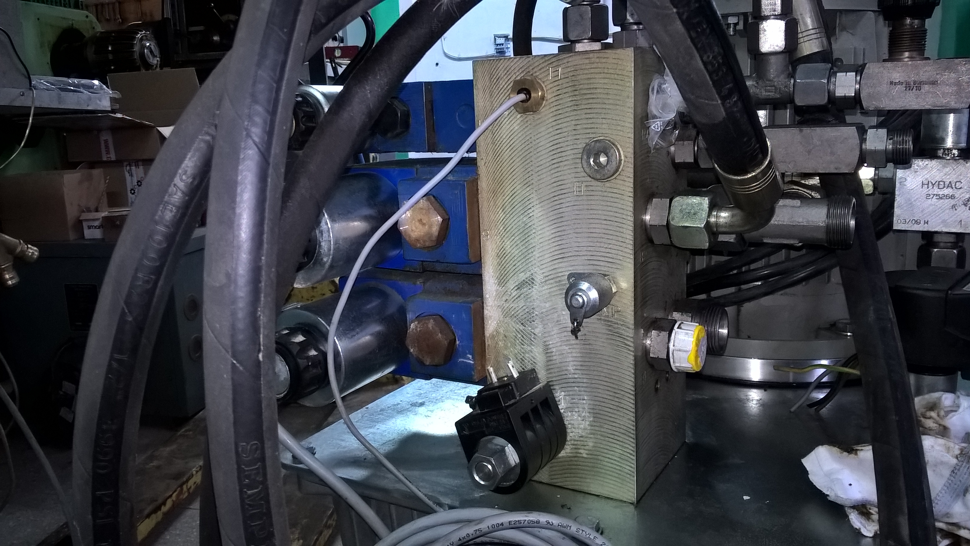

W końcu dotarł do mnie agregat :mrgreen:
Chce wykozystac zaznaczony na rys tor , jak to ogarnąć :?:

Post napisał: blasterpl » 11 lut 2016, 15:19

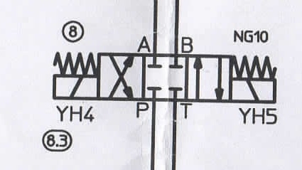

Czy ktoś może mnie oświecić jak działa taki zawór :?: .Interesuje mnie co się dzieje jak zadziała cewka YH4 a co jak YH5 :shock: , czy one maja być załączane jednocześnie :?:
251mz
Posty: 4535
#69
Post napisał: 251mz » 11 lut 2016, 15:28
blasterpl pisze:Interesuje mnie co się dzieje jak zadziała cewka YH4 a co jak YH5 , czy one maja być załączane jednocześnie
NIE!
W spoczynku masz to co jest w środkowym kwadraciku. Czyli wszystko zamknięte.
Gdy załączysz YH4 to A połączone z T , a B z P
Analogicznie gdy YH5 to A z P , a B z T
blasterpl
Posty w temacie: 85
Posty: 1943
Lokalizacja: jelenia gora
#70
Post napisał: blasterpl » 11 lut 2016, 15:51
No tak , teraz te strzałeczki maja sens :wink: . Czyli w kontekście prasy , jeden zawór do wysuwu a drugi do powrotu tłoka :?: .Nie za bardzo rozumie jeszcze co maja za zadanie dwa elementy mianowicie zawory z cewkami YH1 i YH3 a trzeba je jakoś wysterować elektrycznie :???:
