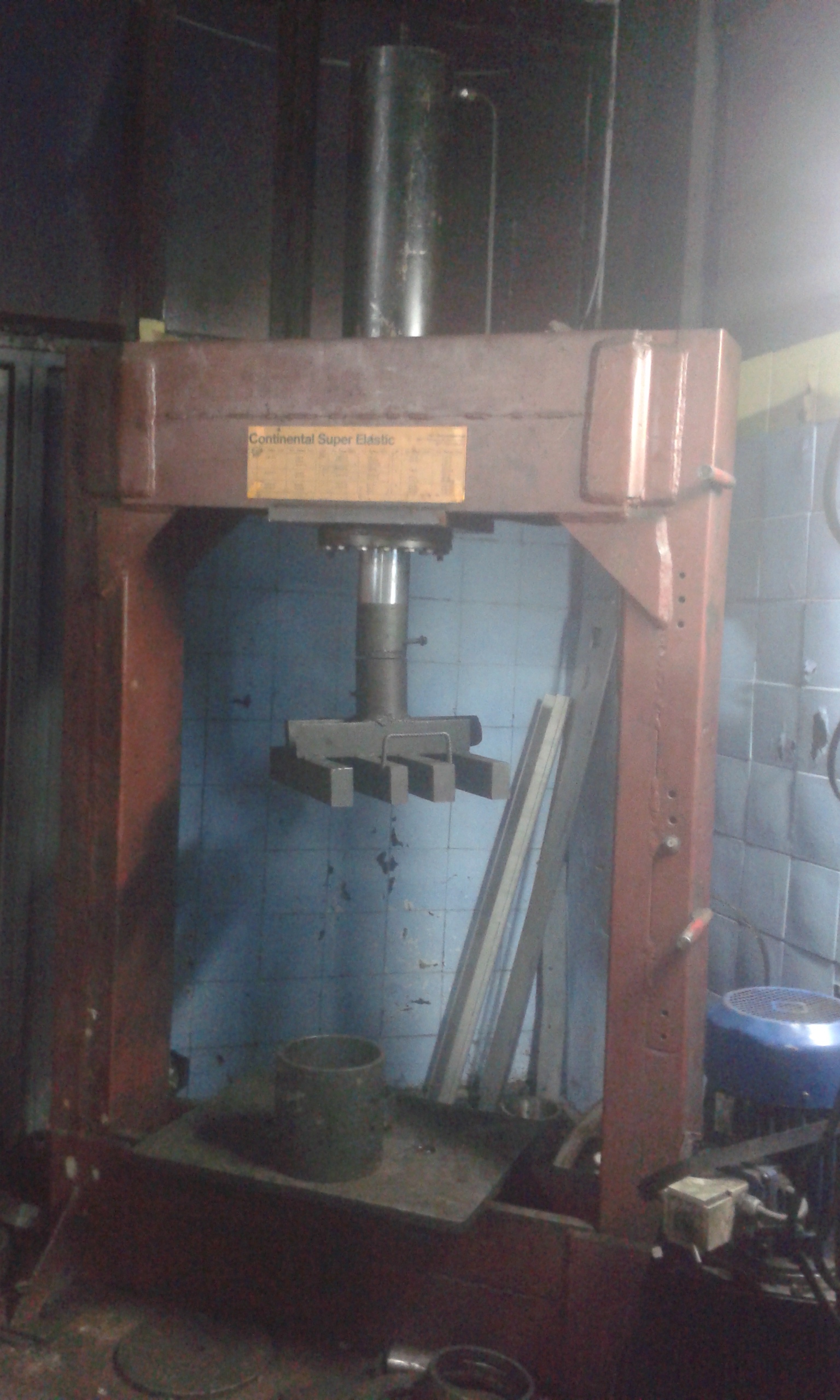

Ja zbudowałem taką z 8 lat temu.
Wszystko robiłem intuicyjnie i nie przeliczałem
Robi robotę aż miło
Skok tłoka ok 800-900 mm nawet nie liczyłem bo jest wystarczający.
Rama główna wykonana z ramy od Volvo FL
Siłownik 200mm wewnątrz
Idzie dość wolno ale jeszcze na żadnej robocie sie nie zatrzymała
Jakbyś miał pytania to chętnie pomogę

Ech , same problemy z agregatem :cry: , takich parametrów jak szukam brak . Założyłem sobie ze 100t nacisku będzie wystarczająco dla mnie , nic nie liczyłem tak po prostu sobie "strzeliłem" ze 100t będzie ok. Niestety problem ze znalezieniem agregatu zmusza mnie do rozważenia zakupu słabszego agregatu . I tu moje pytanie jaki min. nacisk wymagany dla np:
a) gięcie stali gr.10mm na długości 1000mm :?:
b) wycięcie w stali kola o ø 100mm (obwód 314mm) i gr 10mm :?:
Nie chodzi mi o dokładne wyliczenia , raczej o szacunkowe +/- .
Prasa ma służyć głównie do gięcia blachy ≈ 5mm alu/stal na długości max 1000mm . Dość często muszę rozprasować i potem sprasować wały korbowe motocyklowe (są takie które na mojej obecnej prasie o nacisku 25t muszę rozprasowywać "na dwa razy" wiec min 50t do walów by się przydało)

Gięcie stali 10mm na odcinku 1000mm to konkretny problem.
jeden siłownik chyba za mało będzie.
Trudno bedzie to utrzymać żeby się nie kosiło.
Można też zastosować układ prowadzący na wałkach i tulejach.
Ale mocy i tak dużo trzeba
Agregat łatwo samemu zrobić.

Bierzesz niepotrzebny silnik od TUCA 7,5KW
Kupujesz flanszę i sprzęgło
Dobierasz pompę, o mniejszej wydajności niż obliczysz
Montujesz filtr i rozdzielacz i VOILA.

Pięknie by było ale ja potrzebuje pompę/pompy o ciśnieniu max 300bar i wydajności max 80l/min a taka pompa to koszt ≈ używanego agregatu :cry:

blasterpl pisze:wydajności max 80l/min
A czy potrzebujesz ,żeby ta prasa Ci migiem latała?
Jeśli jesteś w stanie poczekać parę sekund więcej to kup pompę o wydajności 10-15l/min i też spokojnie da radę...

Moj siłownik ma objętość nad tłokiem 78,5l i wysuw 25cm , wiec przy wydajności pompy ≈15l/min pełny wysuw będzie trwał ≈5.5min :shock: To chyba zdecydowanie za długo. Dlatego przyjąłem ze szukam pompy o wydajności ≈80l/min co da pełny wysuw w ≈ 1min.
