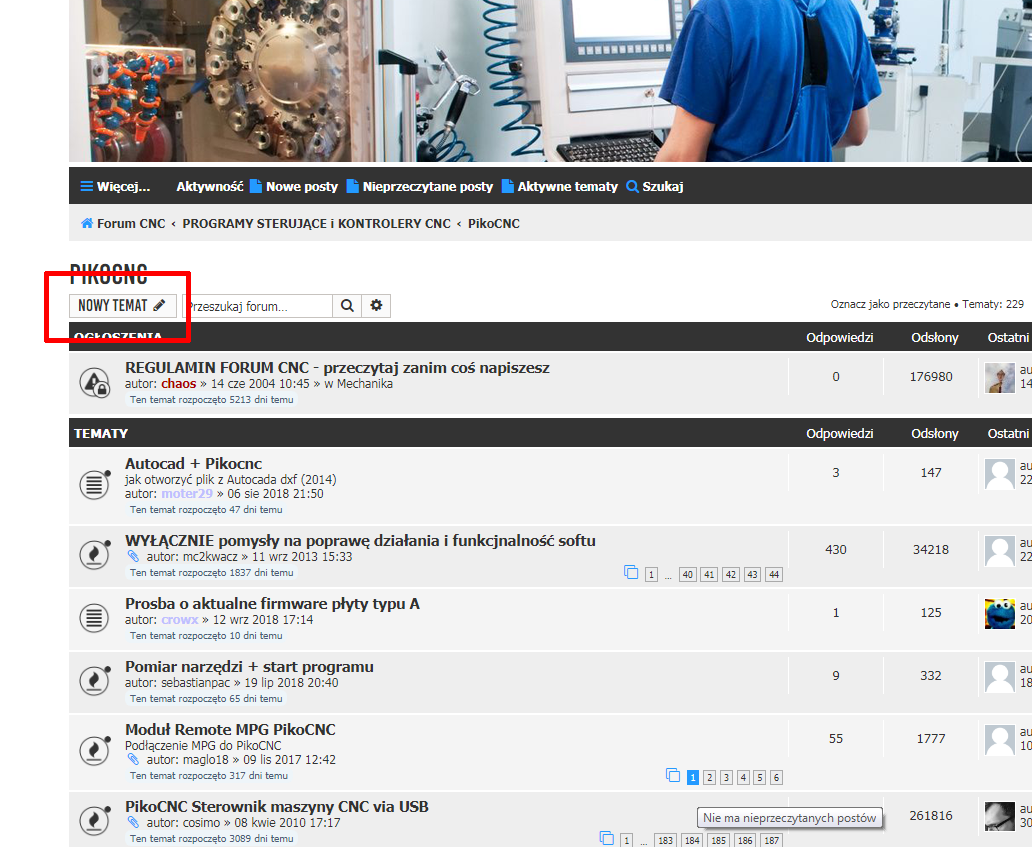

Witam Panowie jestem nowy na tym forum i nie wiem jak co działa chciałęm dodać nowy temat ale nie potrafię (proszę bez linczu) mam pytanie dotyczące pikocnc a mianowicie jak wczytać w nim plik dxf żeby wygrnerowło g-cod

Post napisał: RobWan » 22 wrz 2018, 16:33
dymcio pisze: chciałęm dodać nowy temat ale nie potrafię
Robert
