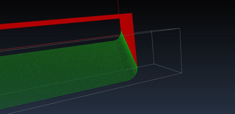

Od niedawna używam Pikocnc. I chciałbym podkreślić jeden ważny parametr w gkodach G2 i G3 którego piko nie ma wbudowanego. Mowa o parametrze K czyli środku okręgu w układzie współrzędnych osi Z. Czemu o tym wspominam?
Mianowicie gdy programy piszemy z palca czy też korzystamy z Pikocam żadnych problemów nie ma.
Inaczej sprawa wygląda przy generowaniu kodu z programu zewnętrznego gdzie ten parametr się pojawia (np zejście po spirali, lub wejście po łuku w XZ lub YZ). Wtedy po wygraniu takiego programy pojawia się błąd związany z parametrem K którego Pikocnc nie rozumie.
Czy jest na to sposób?

Tak, parametru K nie obsługuje. Spirale realizowane są jako kolejne łuki (odnośnie przypadku K jako skoku spirali). Ale z tego co się zorientowałem Mach też nie wykorzystuje K w ten sposób. W LinuxCNC też jest inaczej. Przypuszczam, że w tym cam-ie jest jakieś ustawienie którym można to wyłączyć. Także plany inne niż XY puki co nie są obsługiwane. Chętnie zobaczę ten g-kod o jaki kontekst K tu chodzi.

Wrzucam widok symulacji z programu camotics oraz cały kod wygenerowany w fusion 360.cosimo pisze: ↑06 lut 2018, 17:13Tak, parametru K nie obsługuje. Spirale realizowane są jako kolejne łuki (odnośnie przypadku K jako skoku spirali). Ale z tego co się zorientowałem Mach też nie wykorzystuje K w ten sposób. W LinuxCNC też jest inaczej. Przypuszczam, że w tym cam-ie jest jakieś ustawienie którym można to wyłączyć. Także plany inne niż XY puki co nie są obsługiwane. Chętnie zobaczę ten g-kod o jaki kontekst K tu chodzi.
Dodam, że wyłączyłem wejście po łuku i zrealizowałem program na wejściu pionowym.
To pierwszy program który wygenerowałem w fusion 360, wykorzystałem postprocesor linuxa.
