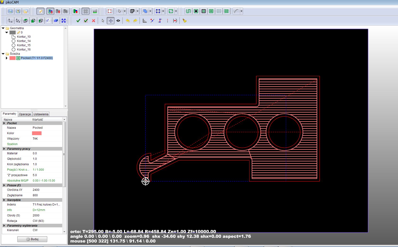

cosimo
Posty w temacie: 59
Posty: 641
Lokalizacja: Damasławek
Re: WYŁĄCZNIE pomysły na poprawę działania i funkcjnalność softu
#350
Post napisał: cosimo » 11 sty 2018, 15:00
RobWan pisze:
11 sty 2018, 13:17
maglo18 pisze: Miałem nadzieję że to jet miejsce czytane przez cosimo
Czytane z pewnością.
Pomysłów do realizacji ma pewnie wiele. Ja też forsuję swoje.
Robert
Czytane, czytane... Co do tej trochoidalnej jest w planie. Niżej ekrany z aktualnego stanu prac. CAM ma kompletnie własny ekran gdzie wyświetlanie grafiki oparte jest o OpenGL. Taka przeróbka dlatego, że docelowo chcę zintegrować moduł 3D STL z cam-em. Będzie można mieszać w jednym projekcie obróbkę 2D i 3D. Dodano także tryb edycji węzłów konturów i parę innych spraw.
