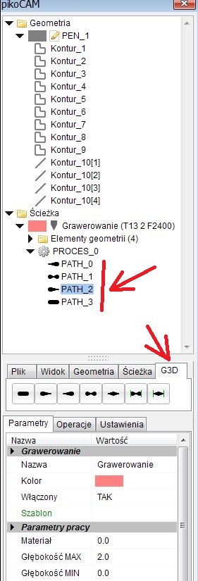

A możesz w takim razie w skrócie wyjaśnić jak zrobić grawerowanie 2D i jakie własności/różnice w Piko są między obróbką po konturze a grawerowaniem?
Grawerowanie 3D służy do robienia takich rzeczy jak na obrazku niżej. Dla każdego konturu można wybrać jak ma być modulowany. Robi się to na liście procesów – klikasz na kontur a następnie na jeden z przycisków z zakładki G3D.
Natomiast jeśli chodzi o grawer 2D to "Obróbka po konturze" załatwia sprawę. Ale, jeśli tak jak piszesz grawerujesz płytki pcb to raczej offset - chyba, że nie przeszkadza, że ścieżki wychodzą cieńsze niż planowano.
