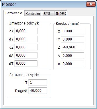

Coś podobnego jest. Pierwsza ikona z prawej w zakładce PROGRAM.
Wektor po frezem
A poprawić można strzałkami lub Jog-iem
