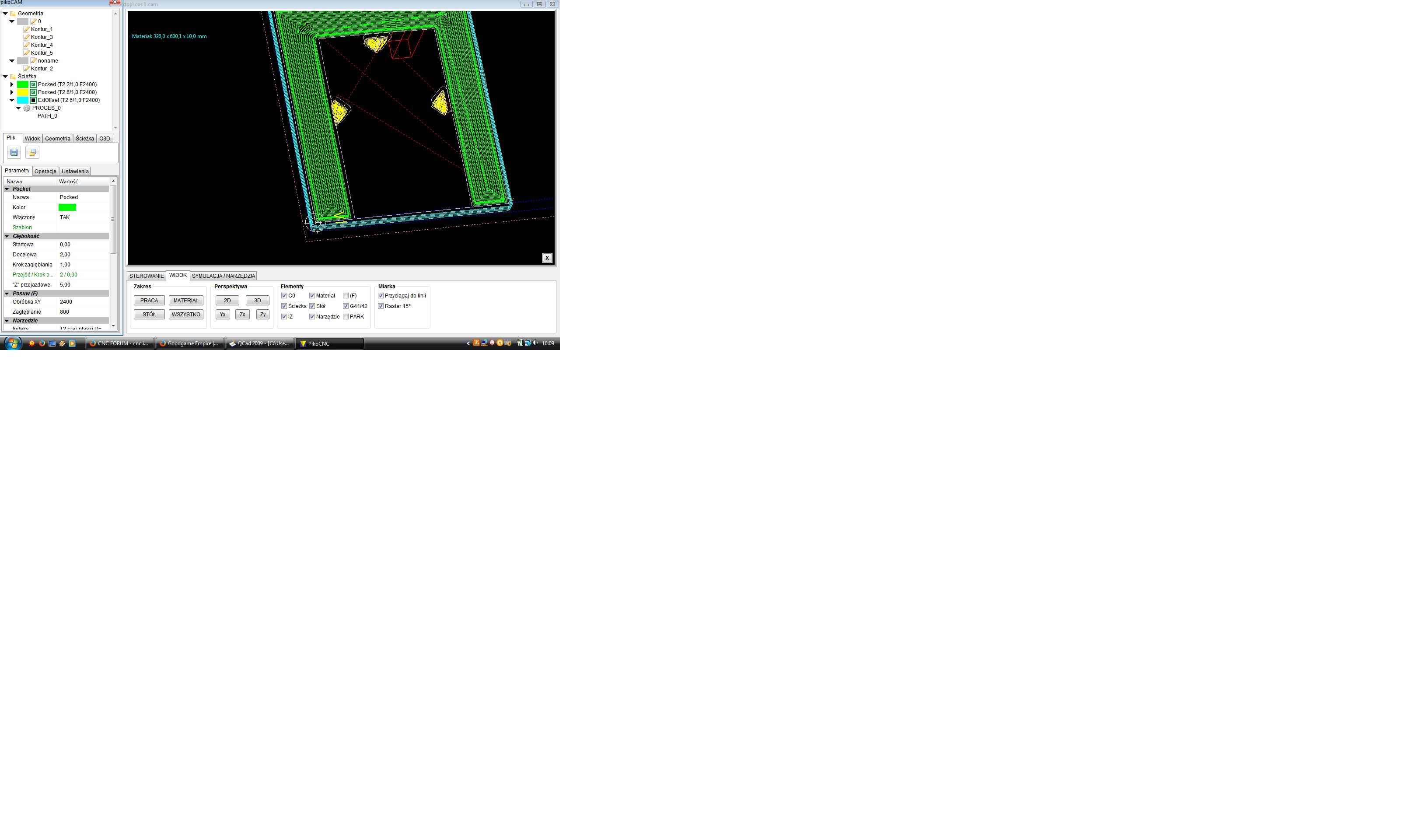

Zrobiłem sobie element w 3D, wyeksportowałem do DXFa i próbowałem wygenerować przebiegi narzędzia dla tego projektu.
Plan jest następujący:
- wycinam na wylot zaokrąglone trójkąty.
Niestety one są otwarte, udało się zamknąć dwa (górny i lewy) poprzez zaznaczenie trójkąta i linii oraz kliknięcie geometria -> część wspólna.
Prawego nie da się zamknąć w ten sposób, pomimo, że został on tak samo "zaprojektowany" i opisany w cadzie - sprawdzałem na innym elemencie i zachowanie programu jest takie same.
- wybieram obwódkę na głębokość 2mm (pocketowane).
Problemem jaki mam to zaznaczenie czy stworzenie zewnętrznej ramki, którą chcę wybrać.
Albo zaznaczam kontur, całego elementu, albo wewnętrznej części ramki.
Nie da się rozbić dolnej linii w miejscach styku z liniami pionowymi, tak aby móc później scalić kontury w ramkę.
- na koniec wycinam po zewnętrznym obrysie zewnętrznego konturu
Załączam poniżej screena z mojego "bardzo" skomplikowanego projektu.
Być może źle myślę o tej porze, ale nic mi nie przychodzi na myśl jak poradzić sobie z tym problemem w PikoCAMie.

Piko nie widzi DXF-a w 3D. I tak go spłaszczy.gustawm pisze: Zrobiłem sobie element w 3D, wyeksportowałem do DXFa
Załącz tego DXF-a lib PikoCam-agustawm pisze: Prawego nie da się
Takie ścieżki powinieneś przygotować w programie zewnętrznym, a nie w Piko je tworzyć. Te narzędzia z Piko trzeba traktować jako awaryjne poprawienie/naprawienie geometrii. Z Piko nie zrobisz CAD-a.
Pokaż jak ma wyglądać gotowy element.

Co tak?sajgon pisze:a tak
Narysowałeś od początku poprawnie. Każdy kontur, który ma być zamknięty jest zamknięty.
A gustawm ma ten prawy otwarty i próbuje zrobić "część wspólna"
Jak już to zaznaczyć ten otwarty i zrobić "domknij kontur".
Ten zewnętrzny kontur to można uzyskać rozbijając na elementy, a potem wybrać co potrzebne linie i wrzucić do osobnej grupy i scalić. Sposobów wiele, ale najlepiej od razu narysować dobrze w jakimś CAD-zie.

Wiem, że pikocam nie jest CADem, jest tylko prostym CAMem, ale funkcjonalność "mapowania" konturów (z zapisem tylko do pliku CAM) z pliku DXF przydałaby się niejednokrotnie, szczególnie gdy trzeba coś na szybko poprawić jak już program jest w przygotowaniu.
Problematyczny element ma wyglądać mniej więcej tak jak kolega Sajgon zaprezentował.
DXFa generuję z SolidWorksa 2013.
Obrazek jest w 2D, dlatego po przygotowaniu elementu ustawiam wszystko co może nie być widoczne w 2D tak aby było, i dopiero wtedy zapisuję jako DXF.
Jaki program polecacie do ewentualnego poprawiania DXFa?
Załączam DXFa, może koledzy coś podpowiedzą, być może ten DXF jest w porządku, tylko moja wiedza nie pozwala na ogarnięcie tego śmiesznego problemu

do bani masz narysowanego DXF a i dlatego nie poprawie generuje cam w piko
Ja rysuje w Qcad2009 - nic więcej mi nie potrzeba
tu masz moją ramkę
tu masz moją ramkę

Fakt, że jest pocięty na niekompletne krzywe.
Tu jest pokazane jak to poskładałem w całość.
http://www.screencast.com/t/GsrXUmcJaEE0
