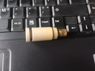

Ta mała zębatka jest ewidentnie rozlana.
Jak drukuje małe elementy to mam wrażenie że jakoś je przelewa, przegrzewa.

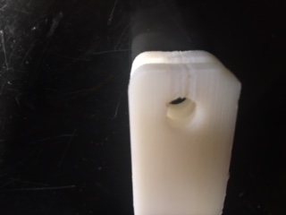

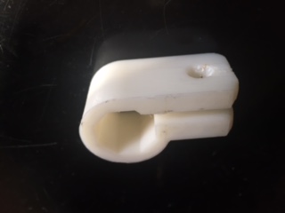

Poniżej element który wygląda nie najgorzej, ale zobaczcie jak wygląda fragment przy otworze.

Trike3 pisze: Ta mała zębatka jest ewidentnie rozlana.
Poproś kogoś kto ma aparat z trybem makro i wrzuć fotografię w rozdzielczości 10-20MPix bez kompresji stratnej (np. format png). Zrób foto z profilu i z góry.
Trike3 pisze: Jak drukuje małe elementy to mam wrażenie że jakoś je przelewa, przegrzewa.
Zacznij od kalibracji długości podawanego filamentu. Potem powiem co dalej.
Trike3 pisze: Poniżej element który wygląda nie najgorzej, ale zobaczcie jak wygląda fragment przy otworze.
U mnie wyglądają znacznie lepiej takie elementy.

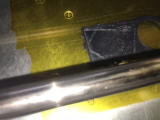

Poniżej zamieszczam zdjęcie z 2 mm wydruku, Zobacz jak wygląda powierzchnia.

Post napisał: WurTur » 08 lip 2017, 23:25
Trike3 pisze:Maasakra ta kalibracja,ale damy rade :-D
W ogóle trudno jest uzyskać gładką górną warstwę, chociaż na moich wydrukach z reguły
górna warstwa wygląda znacznie gładziej niż na tych zdjęciach. Kończę zębatki, może jeszcze
dziś wrzucę zdjęcia. Na razie widzę, że Twój pomysł na cięcie był (chyba) najlepszy.
Wydruk na ustawieniach pierwszych z brzegu, na dyszy 0.3mm. Przestawiłem też
blok grzejny, dałem dyszę dalej od wiatraka - to mój pierwszy eksperyment tego typu.
Użyłem jakiegoś bardzo trudnego w druku materiału, kupiłem go jako ABS, ale (czysty)
ABS to nie jest, bo aceton go dziwnie rozpuszcza. Ustawiłem też grube ścianki i zerowe
wypełnienie, widać, że drukarka zostawiła (prawdopodobnie z tego powodu) małe
dziurki, więc chyba lepiej dać cieniutką ściankę i wypełnienie na 100%.
Przecięte pionowo niestety odkleiły się w czasie wydruku i jak
widać na obrazkach nie są dokończone.
