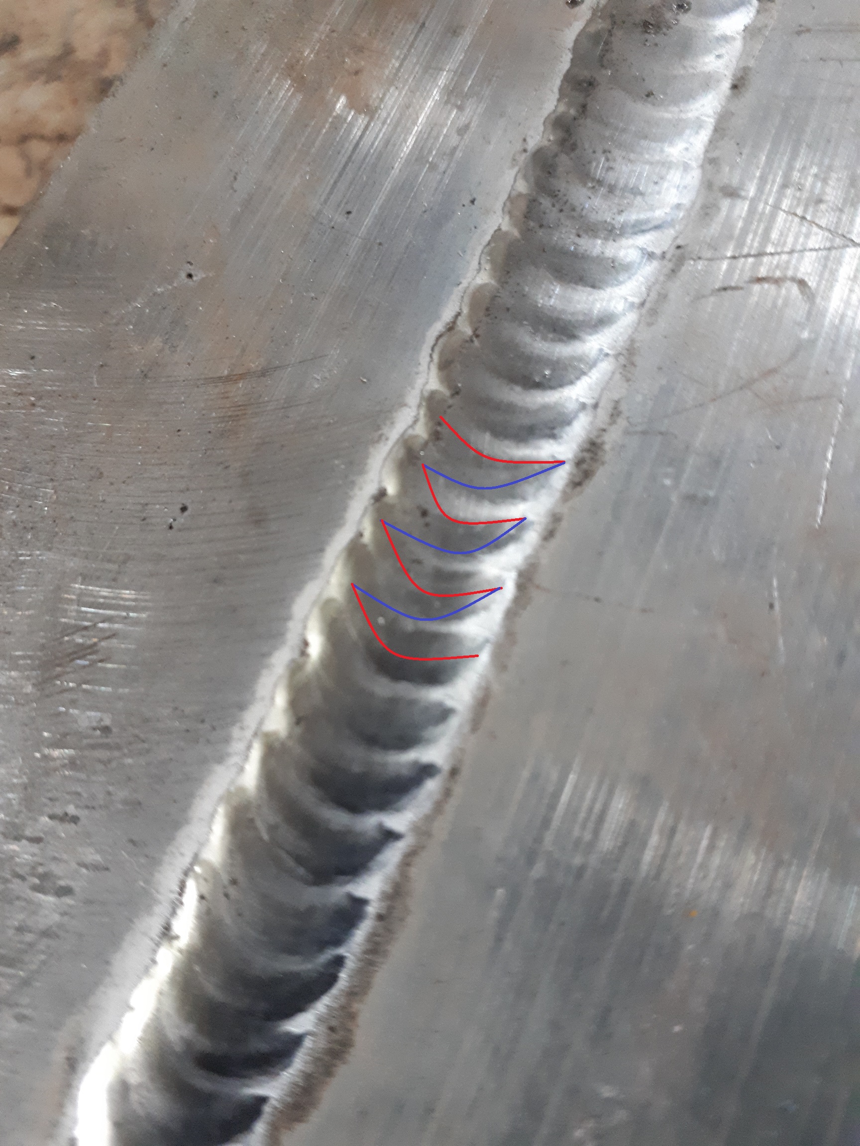

Tak mi ten spaw wyrównujący podejrzanie równy :-) Eee ?
Nie czasem pulsem przejechane po wirchu ? :P
Pytam, bo właśnie jestem po testach 130 A, bez pulsu, spoiwo 2 mm Almg , płaskownik alu 10 mm, na płasko, jeden raz - tak se z równością,
i drugi raz pulsem 1/2 150% 1,5 Hz i spaw jak ze sklepu :-)
pozdrawiam

Z ręką na sercu bez pulsu... Z pulsem ten spaw byłby bardziej jak "kółko na kółko" i węższy, ten jest jak "U na U" i szeroki :)
Z resztą patrząc na spaw widać jak jest elektroda prowadzona :) Roztapiasz jeziorko na jednym elemencie, przesuwasz na drugi i w połowie ruchu dokładasz drut w szczelinę...
Dodane 16 minuty 35 sekundy:
Niebieski ruch - podgrzewasz wstępnie materiał ale bez tworzenia płynnego jeziorka, żeby przy czerwonym szybciej się rozpłynęło. Czerwony wolniej i kawałek przed połową ruchu wbijasz drut w jeziorko i dokładasz drut kawałek za połowę ruchu czerwonego... I tak w koło Macieju :D Spaw zaczynasz od niebieskiego, żeby mieć takie same warunki na całej długości. Pierwszy niebieski ruch trochę wolniej niż pozostałe bo materiał zimny :) Czasami na początku wychodzi dołek :)

Że też zdjęcia nie zrobiłem tej ściemy jaką można położyć pulsem na licu spoiny.
Jak nie zapomnę to wrzucę. Będzie do porównania.
Zresztą jak doczytałem w mądrej książce, łuska ma tylko zadanie estetyczne i nie wpływa oraz nie jest brana przy ocenie jakości spoiny.
