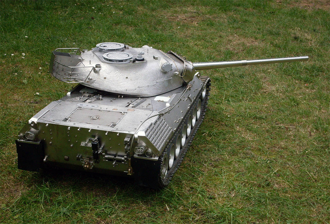

Witam serdecznie
Jako że modelarstwem zajmuję się od bardzo dawna to ostatnio chodzi mi po głowie możliwość spawania aluminium ale dość specyficznie bo chodzi o spawy które są spawami ale są miniaturowe i adekwatne do skali 1:6. Jako przykład podaję fotkę modelarza niemieckiego który wykonał model czołgu leopard I w skali 1:6 i wygląda na to że wszystko jest spawane w miniaturze. Dysponuję budżetem ok 3k -3,5k
Domyślam się że sprawa technicznie nie jest prosta ale lubię wyzwania i się ich nie boję
https://youtu.be/6fsvf1QnnBo
Pozdrawiam Serdecznie

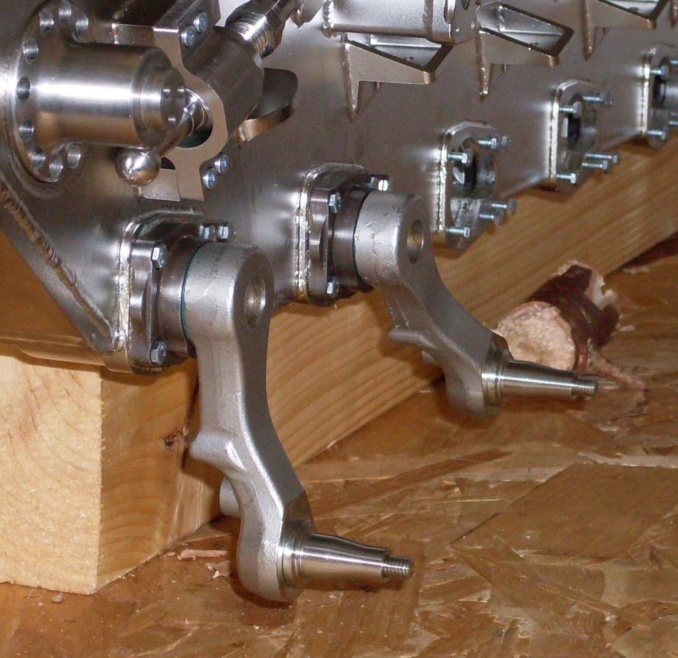

Ten model, który autor przedstawił jako przykład, jest wykonany akurat z jakiejś stali nierdzewnej. Wykonanie takiego czegoś ze stopów aluminium jest moim zdaniem jeszcze trudniejsze.

Tak zgadza się teraz dopiero doczytałem że to stal nierdzewna
No ale tak czy siak spawarkę już zakupiłem i będziemy się uczyć uczyć spawać metoda Tig Kupiłem Spawarka inwertorowa DIGITIG 200 AC/DC Multipro. Jeszcze nie testowałem tego urządzenia ale muszę najpierw przygotować sobie małe stanowisko do spawania. Niebawem się pobawimy więc pewnie się pochwalę jak mi to idzie
