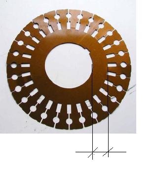

Wirnika nie rozbierałem, bo jest nierozbieralny więc pewności mieć nie moge. Średnice zrobiłem stosunkowo najmniejszą, ale zeby została sensowna ścianka na wałku. Reszta wyjdzie w praniu jak to sie mówi, mam nadzieje że w ten weekend.
Jedyne co jestem pewien to że wirnik nie ma tych rozcięć jak na foto, wg mnie wygląda tak
