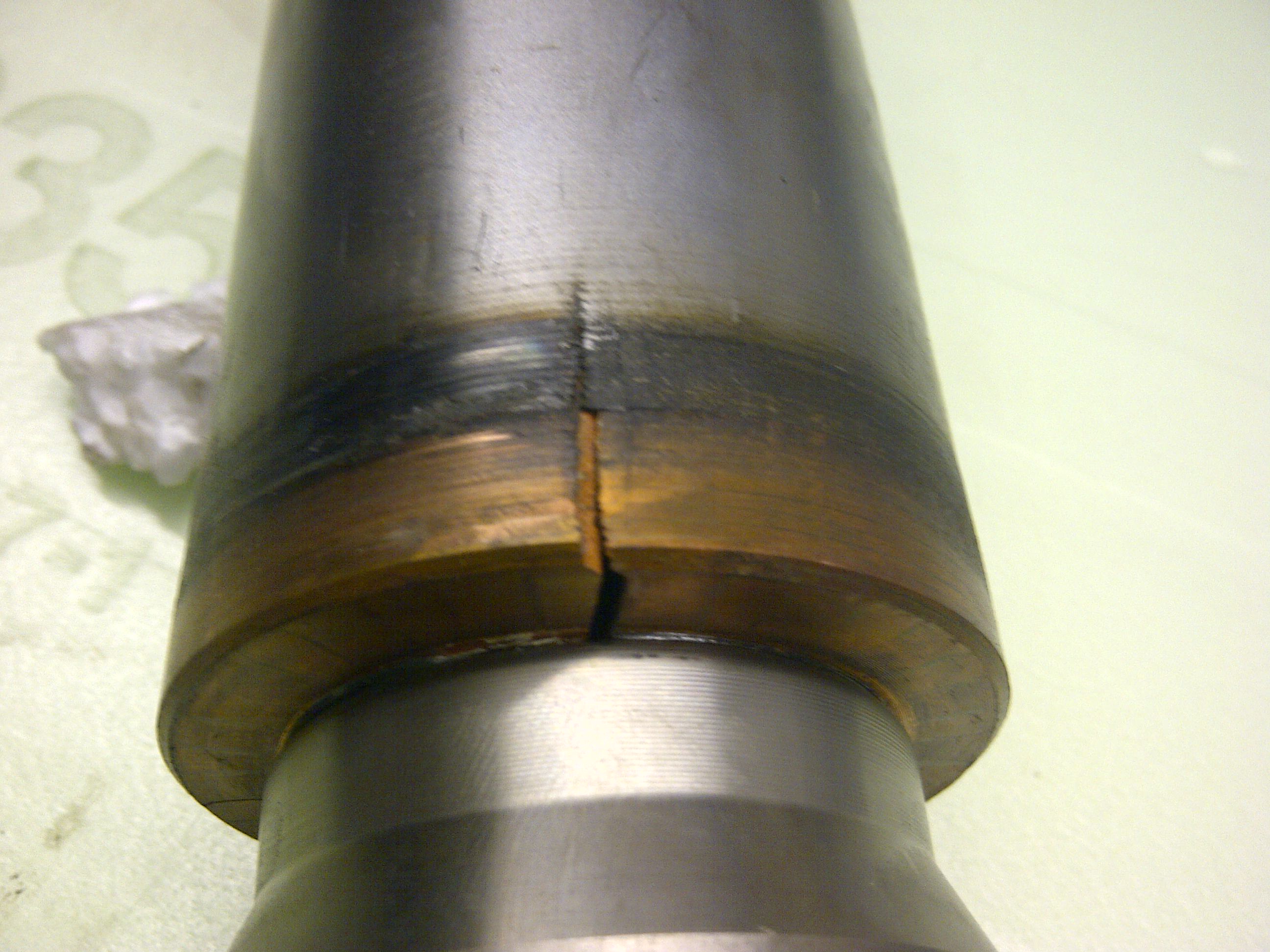

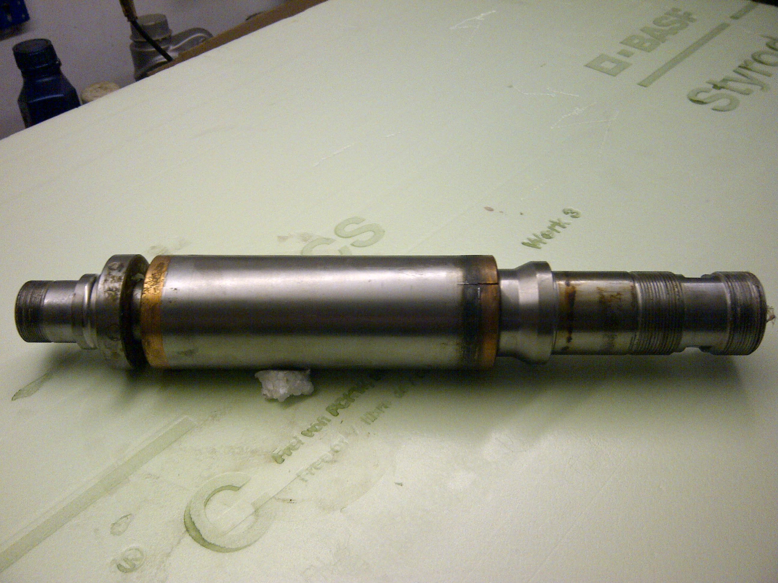

Trzeba unikać dużej szybkości hamowania i rozruchu bo efekt może byc takiObrazek

Post napisał: kamar » 29 mar 2014, 19:33
ALZ pisze:Trzeba unikać dużej szybkości hamowania i rozruchu bo efekt może byc taki[l]
Nie uwierzę :) Słabo trzymało i frez stanął w materiale a wrzeciono się kręciło :) Bezwładnosć to mogłaby lekko przesunąć a nie rozgrzać do czerwoności :)
ALZ
Posty: 3433
Lokalizacja: Śląsk
#434
Post napisał: ALZ » 29 mar 2014, 21:28
Pakiet na wale się nie przesunął. Pakiet pękł i zaczął trzeć o stojan. W efekcie stojan się zjarał i wał do wymiany. Ale do czerwoności sie nie rozgrzało bo za mało czasu było.Obrazek
