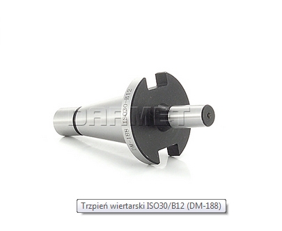

To nie tulejka, pomiar robiłem na oprawce ze stożkiem b12 pod uchwyt wiertarskiObrazek

Czyli jednak przez dodatkowy element, który może wprowadzać błąd ;-P
Choć nie powinien (w teorii), ale może....

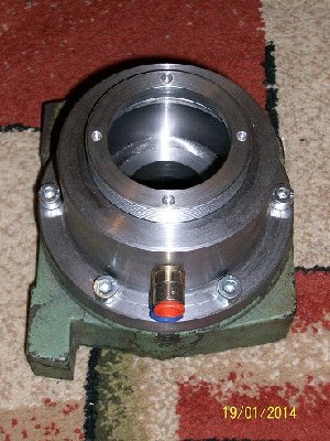

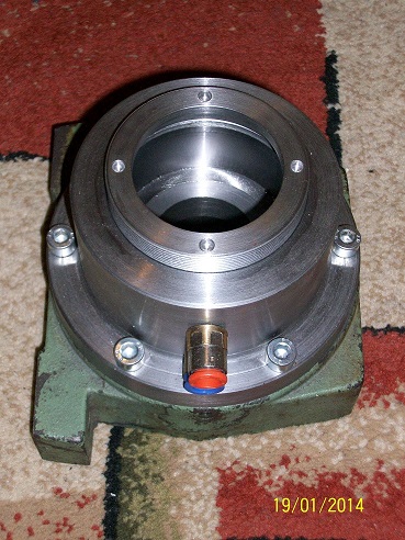

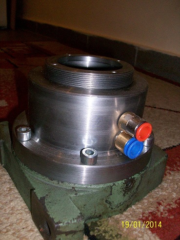

Od dłuższego czasu bawię się w wykonanie swojego elektrowrzeciona z automatyczną wymianą narzędzia, kupiłem i rozebrałem na części silnik Perske wykonałem wszystkie rysunki. Na chwilę obecną mam wykonaną piastę pod łożyska od strony napędowej narzędzia, udało mi się okazyjnie na EB kupić oryginalny zacisk do stożka 40 za śmieszną kasę bo 12Euro a Berg chciał 200Euro. W moim projekcie zastosuję mały siłownik hydrauliczny o wysuwie około 11-14mm co zupełnie mi wystarczy z pracy udało mi się załatwić sprężynę która będzie w trakcie pracy cały czas napinać oprawkę żeby nie wypadła. Siłowniczek ma dodatkowo wbudowaną mikro krańcówkę która będzie pokazywała czy narzędzie jest zaciągnięte lub wypuszczone. Udało mi się również wytoczyć wałek z wirnika i w tym momencie utknąłem bo nie mogę znaleźć chętnego do wykonania nowego wałka bo jak wyżej na rysunku widać nie jest tak proste wykonać te otwory pod ten zacisk. Dodatkowo pasuje żeby to było utwardzone bo inaczej zaraz się wygniecie i będą luzy na narzędziu, może ktoś z kolegów zna chętnego do wykonania takiego wałka?
[ Dodano: 2014-01-19, 20:29 ]
Na zdjęciach widać że zastosowałem płaszcz chłodzący do łożysk w razie Wu.
[ Dodano: 2014-01-19, 20:30 ]
Foto 2
[ Dodano: 2014-01-19, 20:41 ]

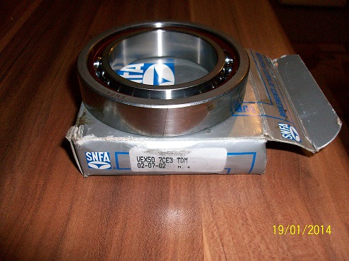

Do tego mam takie łożyska jak na fotce wewfi50 zewfi80 oprócz tego uszczelniacze labiryntowe,na początku wałek ma 60mm tak żeby wzmocnić ścianki gdzie wchodzi narzędzie.
