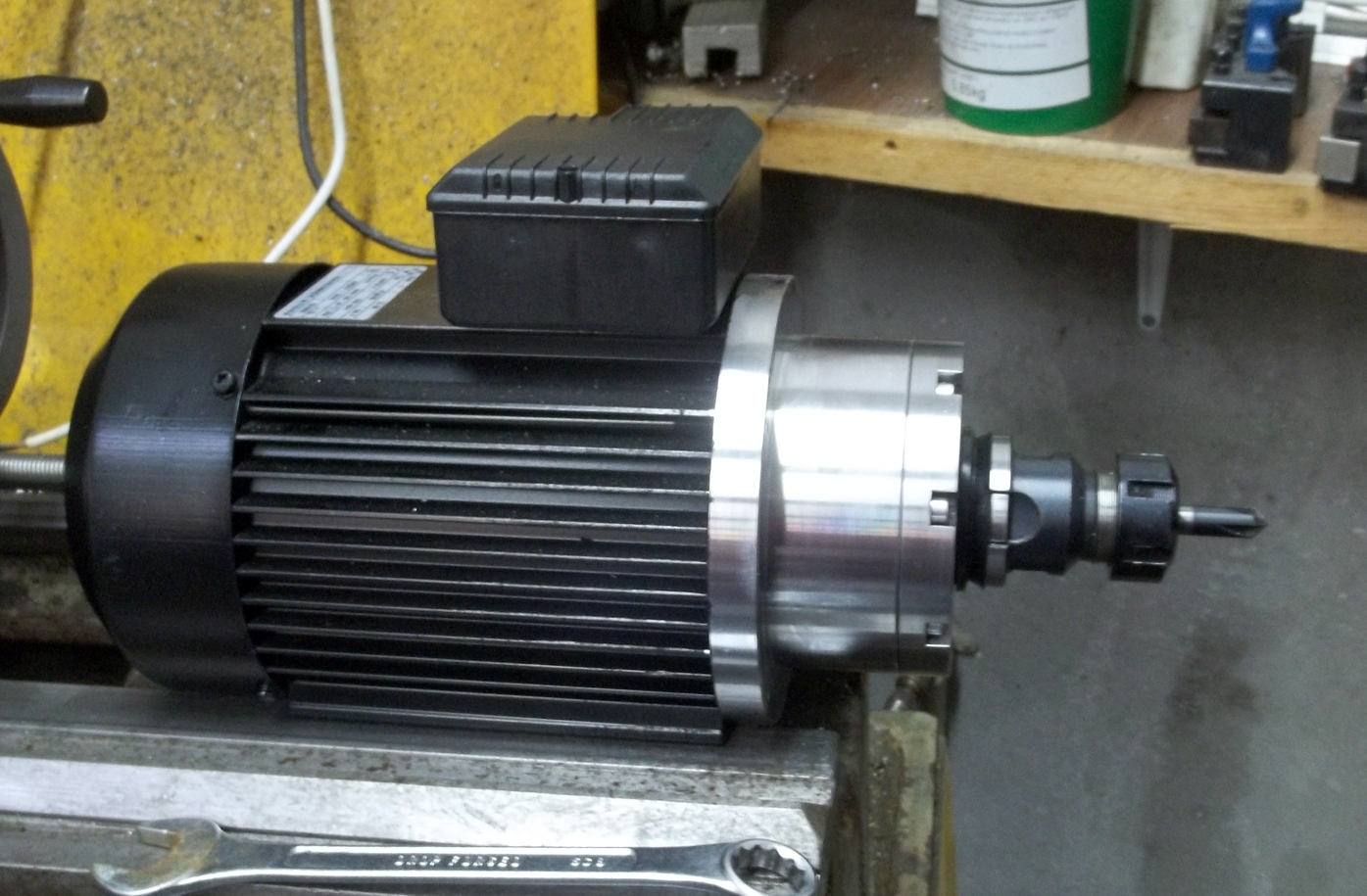

Witam, w poniedziałek dotarło do mnie wrzeciono z Przymierza. Chętnie bym je uruchomił ale brak czasu na to nie pozwala. Muszę dorobić jeszcze mocowanie do zetki. Mierzone bicie 10 mm od oprawki mieści się w 0,06 mm.Obrazek.

+- 0.06mm czy miesci sie w 0.06mm?
Tak czy owak sporo, szkoda. Moze przeszlifowac by sie dalo?
Tak czy owak opisz koniecznie wrazenia z uzytkowania.
Jakie masz zamiar predkosci obrotowe wyciagnac?

bicie +- 0,03 mm
trochę dużo, silnik jest na 100 Hz, obroty nominalne 5780, myślę że do 150 Hz spokojnie go podkręcę. Pewne że już bym chciał testować , ale nie mam jeszcze mocowania.

Może to wina tulejki...a na stożku mierzyłeś ?
